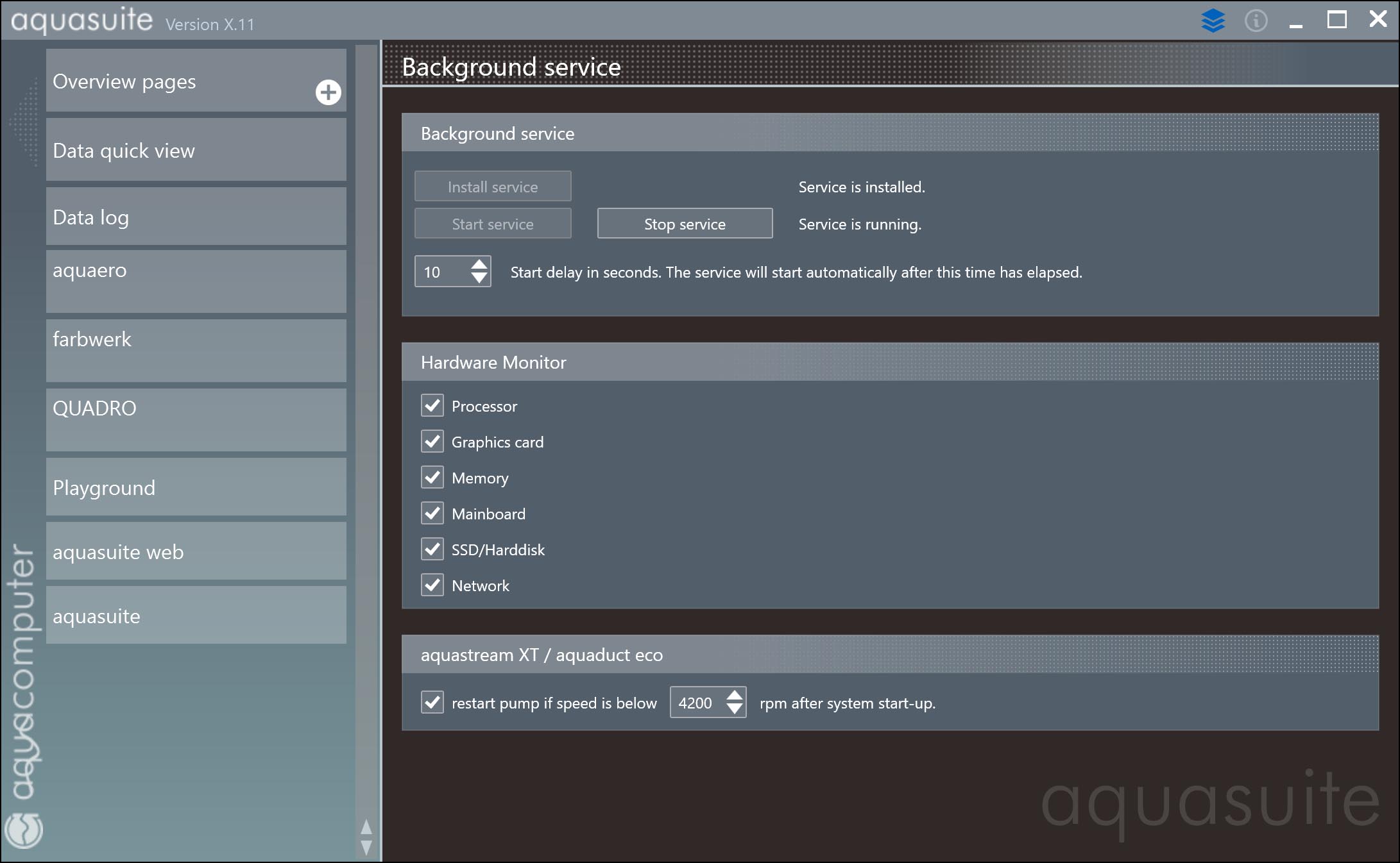

RE: The Aqua Computer Service is not active!
Montag, 17. Februar 2020, 14:48
Update to 10 second delay start for background service.
Background service failed again this morning with the 10 second start delay.
Dieser Beitrag wurde bereits 1 mal editiert, zuletzt von »InfoSeeker« (17. Februar 2020, 14:50)
Montag, 17. Februar 2020, 15:25
in your event log is a crashlog, sens is the crash logs via mail.
