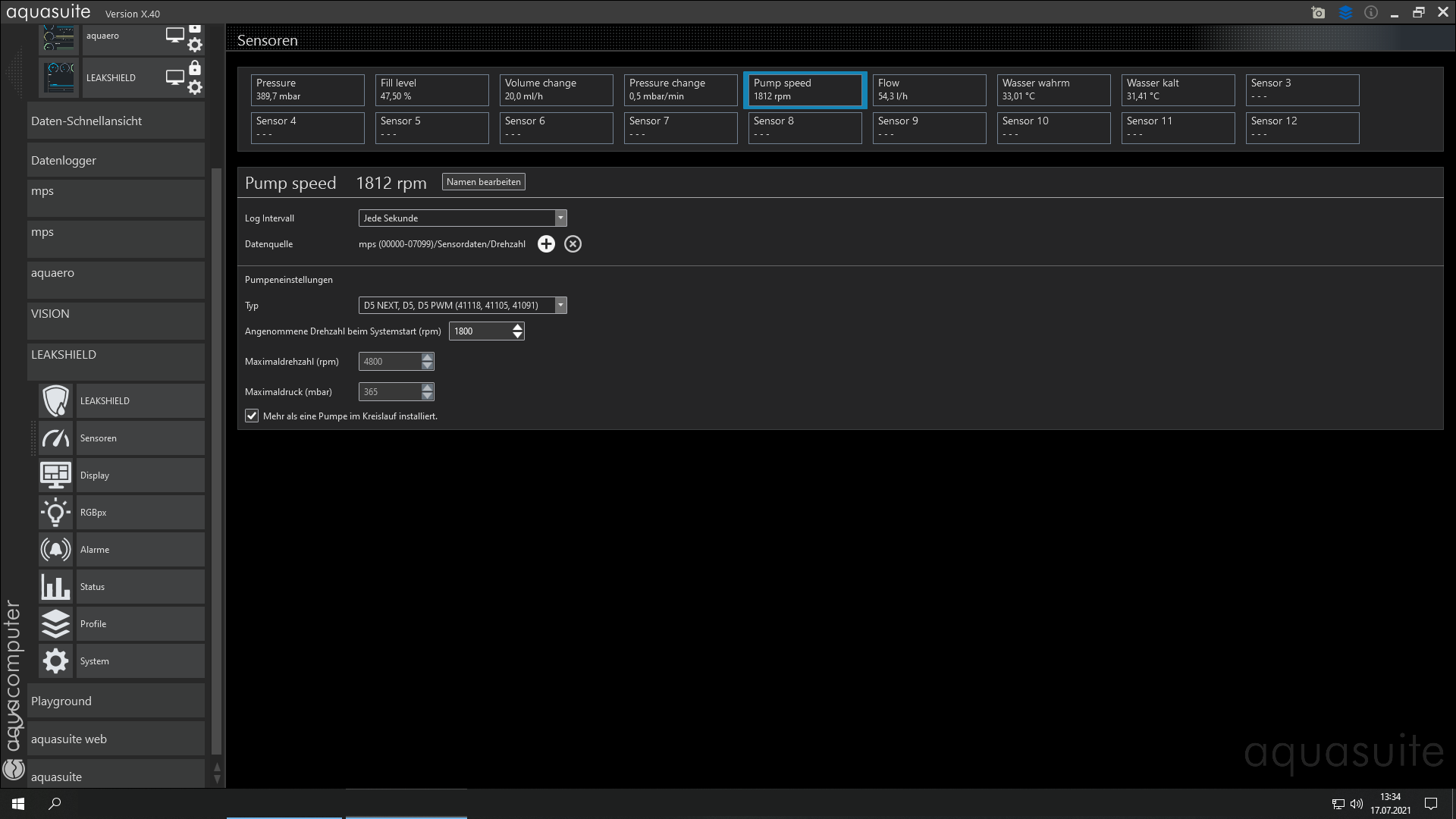

Weiß Jemand ob der Haken, ich habe mehr als eine Pumpe etwas bewirkt? Hätte da jetzt eine Feld für die 2 Pumpe erwartet oder eine verdoppeln der Prognose. Edit: Ok man siecht es nur auf der System Seite
