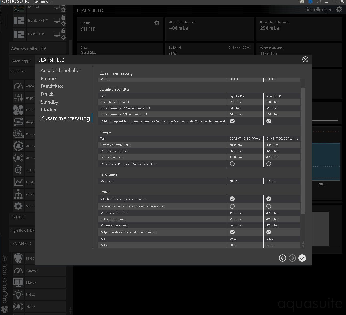

Habe heute meinen Leakshield bekommen und direkt montiert. Ich verstehe nur nicht ganz die Füllstandsmessung bei meinem Aqualis.. Der Leakshield zeigt immer 0% an - also 0ml von 150ml
Ich habe den AGB 1/3 mit Dest. Wasser befüllt um die 100ml Luftpolster zu haben..
Hat wer ne Ahnung wie das funktioniert?

Hast Du den LEAKSHIELD eingerichtet?
Einfach den oberen Menüpunkt "LEAKSHIELD auswählen und dann oben rechts auf das Zahnrad mit dem Titel "Einstellungen" klicken, dann kannst Du den LEAKSHIELD per Assistenten einrichten.
Alles eingestellt, kannst es dir ja mal in Anhang anschauen.
»XMkay« hat folgendes Bild angehängt:
Montag, 26. Juli 2021, 08:22
Mhh, da die Aquasuite alle Daten hat sollte sie den Füllstand auch berechnen können, mehr fällt mir dazu dann auch nicht ein :(
