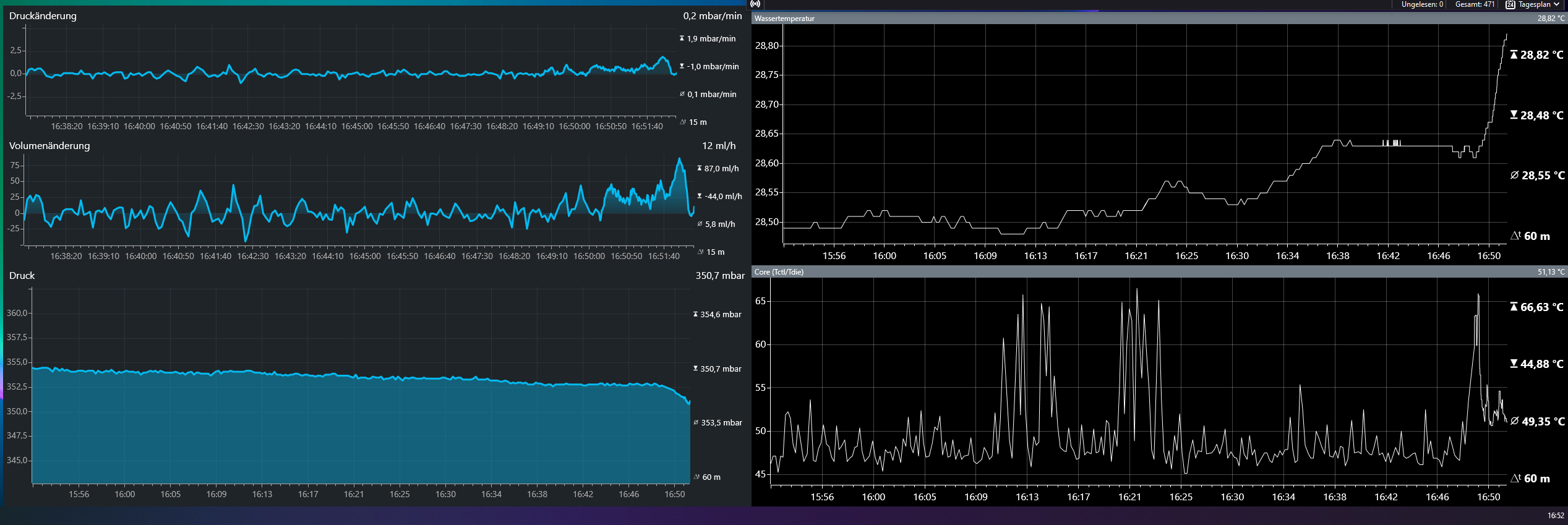

ich habe im normalen leaktest bis 320mbar einen verlust von 0,1mbar/min. Ohne, dass Flüssigkeit im System ist. ich habe den Standalone Ultitube 100, werde den wohl größtenteils mit Luft gefüllt lassen, da er sowieso nur als 2 AGB für den Leakshield fungiert und die Pumpe woanders ist. Kann ich mir höhere Leakraten erwarten wenn im System (mit Mora 420, 2x360mm Radiatoren) Flüssigkeit ist?
Dienstag, 24. August 2021, 16:47
Warum sollte die reale Leakrate bei einem befüllten System steigen?
Was natürlich passieren wird ist, dass die Werte in Abhängigkeit von der Temperatur stark schwanken, das ist aber normal und auch egal, es ist doch nur wichtig wie oft das LEAKSHIELD nachpumpen muss, daran kannst Du sehen wie dicht das System ist.
Laut Stephan sollte maximal 1-2 mal am Tag nachgepumt werden, bei mir ist es sehr viel seltener, die Pumpe hat zuletzt am 20.08. gepumt und aktuell habe ich 353 mbar bei einem Sollwert von ~300 und einem Anfangswert von 420.
Mach Dir doch nicht so einen Kopf um die Dichtigkeit, wenn kein Wasser rausläuft und es nicht ständig blubbert, weil Luft reingezogen wird, ist es doch gut :thumbsup:
Ich befürchte fast das LEAKSHIELD ist zu gut, die gemessenen Werte sind zu genau und verunsichern die Nutzer.
PS: So sehen dann übrigens die Kurven bei einem ziemlich dichten System aus ;)
