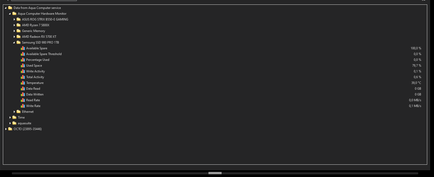

The aquasuite picks up my Samsung SSD 980 Pro ([attach]9311[/attach])

»trapist_e« hat folgendes Bild angehängt:

both disks shows at 0.0*C
and ofc I do have SSD/Harddisk option selected.
I tried to unselect all except SSD in AQS, still nothing.

»strumf666« hat folgendes Bild angehängt:
