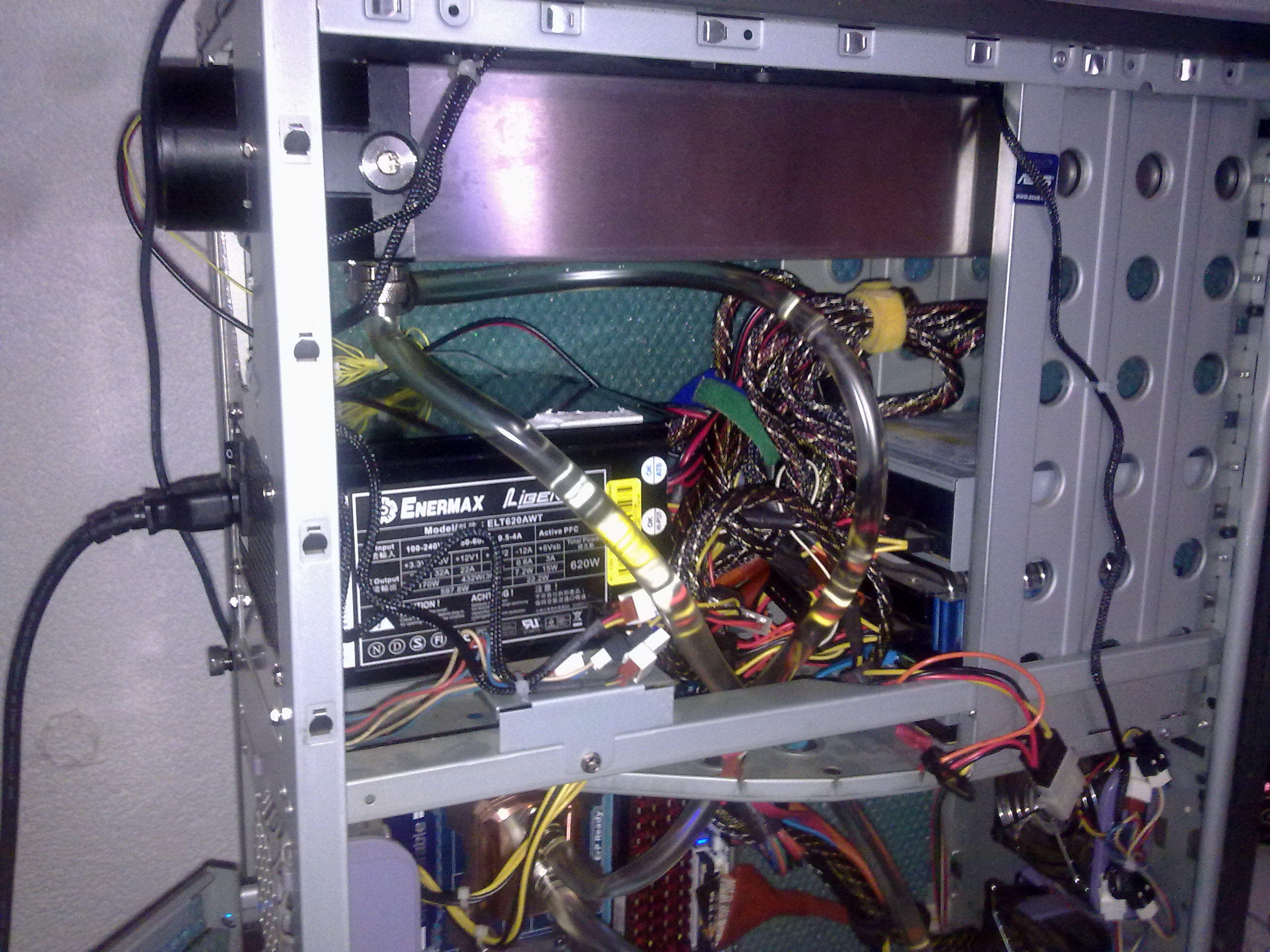

@ spritzring: kannst dich glücklich schätzen, da du anscheinend ne richtig gute cpu erwischt hast.
@ ausser: danke für die info über die vcore. habe ihn gestern abend bis heut morgen auf 1,475 vcore @4Ghz mit prime gequält und heute morgen dann dafür nen bluescreen erhalten. denke mal, dass war n bisschen viel Rechnerei für ihn. werds nachher nochmal n bissl hochschrauben, mal gucken was noch so geht. Obwohl ich sagen muss, dass ich jetzt schon vollkommen zufrieden bin mit 4Ghz. Wir werden´s ja sehen. Sollte dann kein Text mehr von mir kommen, ist mir der Rechner wahrscheinlich um die Ohren geflogen. :D Also, Daumendrücken!!!

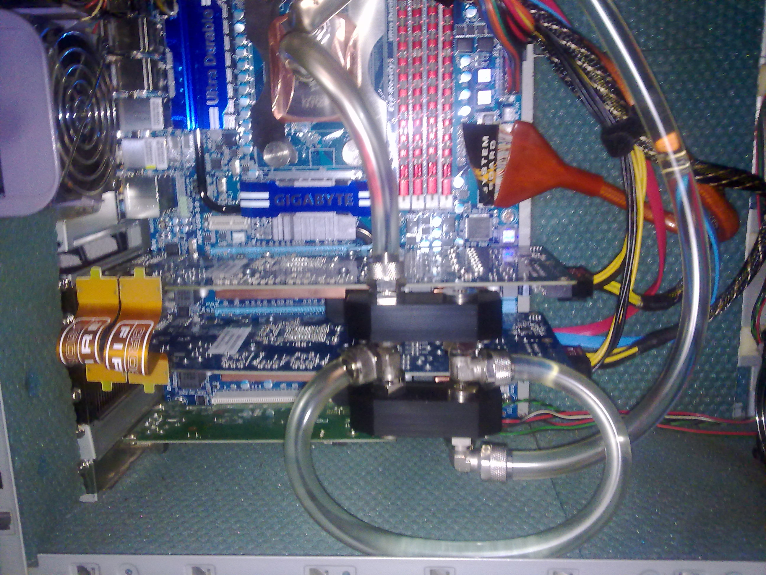

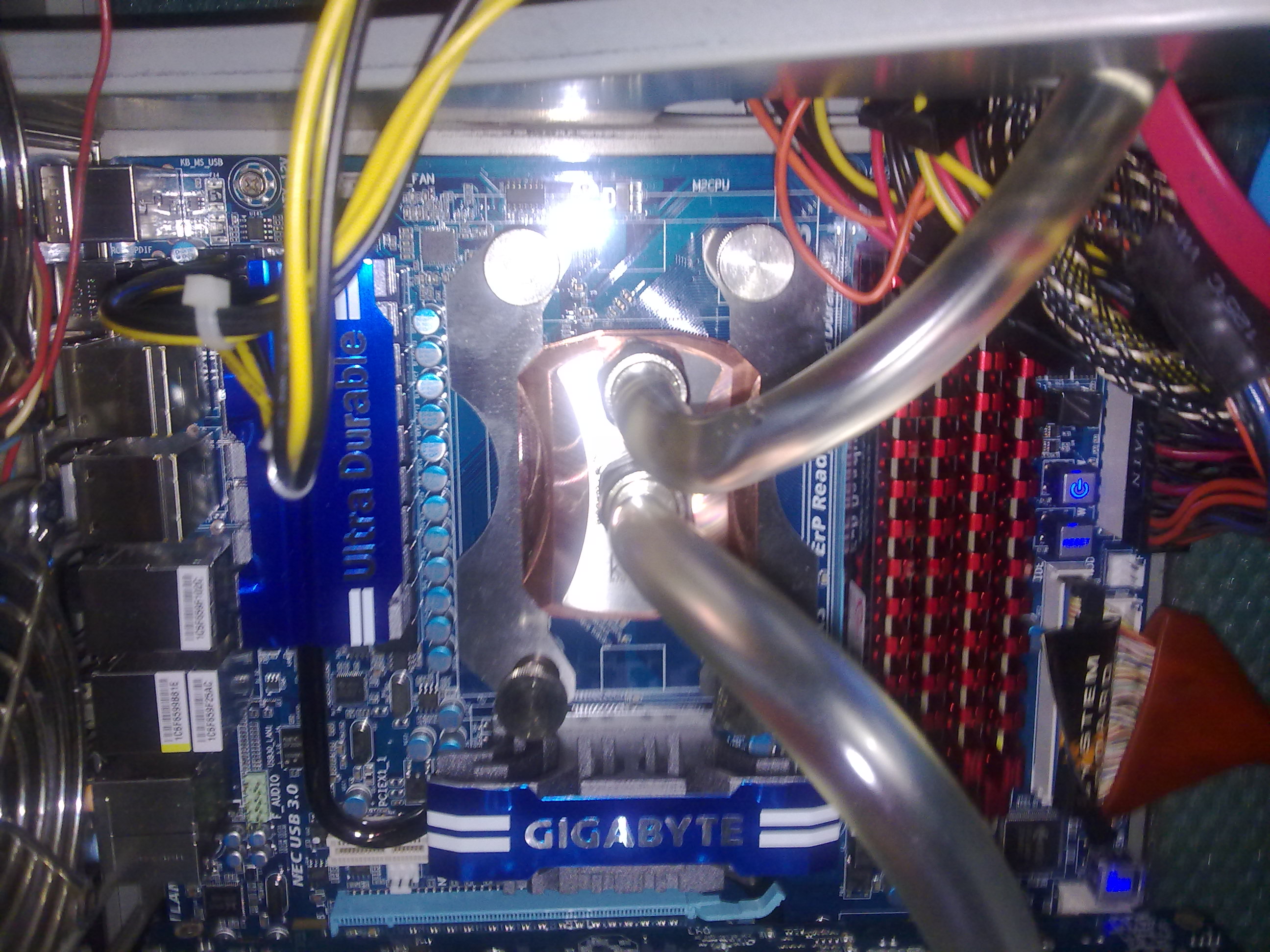

@ seyer: hier die bilder
»snoophef« hat folgende Bilder angehängt:
Sonntag, 18. September 2011, 19:29
Besorg dir mal nen SLI-Verbinder... Das Schlauchkonstrukt sieht ja schrecklich aus ^^

Danke Dir für die Bilder. Erinnerungen werden wach :D
Den Knick oben links würde ich durch nen Winkel ersetzen, das könnte sonst irgendwann dichtmachen.
Sind die Temps eigentlich bei offenem Seitenteil besser?
BTT
