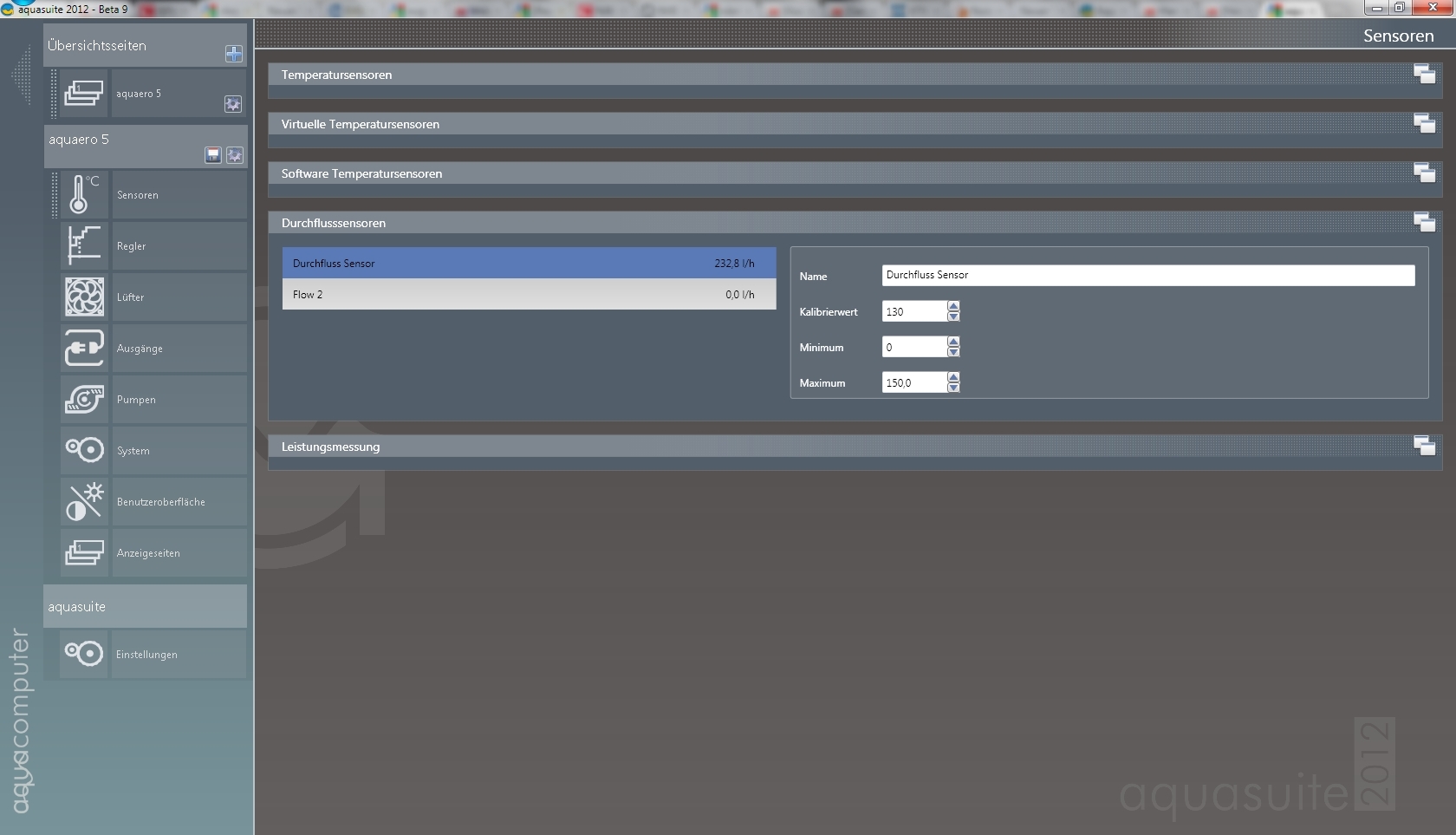

Hat irgendjemand hier schon ein Exemplar mit der Compact 600? Mich würde interessieren, wie laut bzw. leise diese im Vergleich zu einer entkoppelten Aquastream ist. Platzmäßig würde einen 420er Compact nämlich noch auf den Milimeter genau in den Deckel meines Gehäuses passen und ich könnte mir damit die Pumpe sparen, allerdings möchte ich dabei auch keine Kompromisse bei der Lautstärke eingehen.
Genau das selbe würde ich auch gerne wissen da meine Befürchtung ist das sich die Vibrationen der C600 bei diesen System ungehindert aufs Case übertragen werden, andererseits ist es natürlich platzsparend und würde einen viel aufgeräumteren Innenraum hinterlassen :)
Weiters habe ich gelesen das wenn man die Impulse des DFS auf die geforderten 130 stellt, bei manchen Systemen dann irre +200 liter im aquaero 5 LT angezeigt werden. (bei 60Hz Pumpenfrequenz)
Dieser Beitrag wurde bereits 1 mal editiert, zuletzt von »Chello« (11. November 2011, 12:20)

Dabei handelt es sich um einen 280er mit C600/12V und eingebauten DFS
Weiter ist in diesen System ein kryos PRO und ein aquagraFX für GTX 580 und GTX 570 sowie ein weiterer 120mm Radiator.
»Chello« hat folgendes Bild angehängt:
Dieser Beitrag wurde bereits 2 mal editiert, zuletzt von »Chello« (11. November 2011, 12:26)
