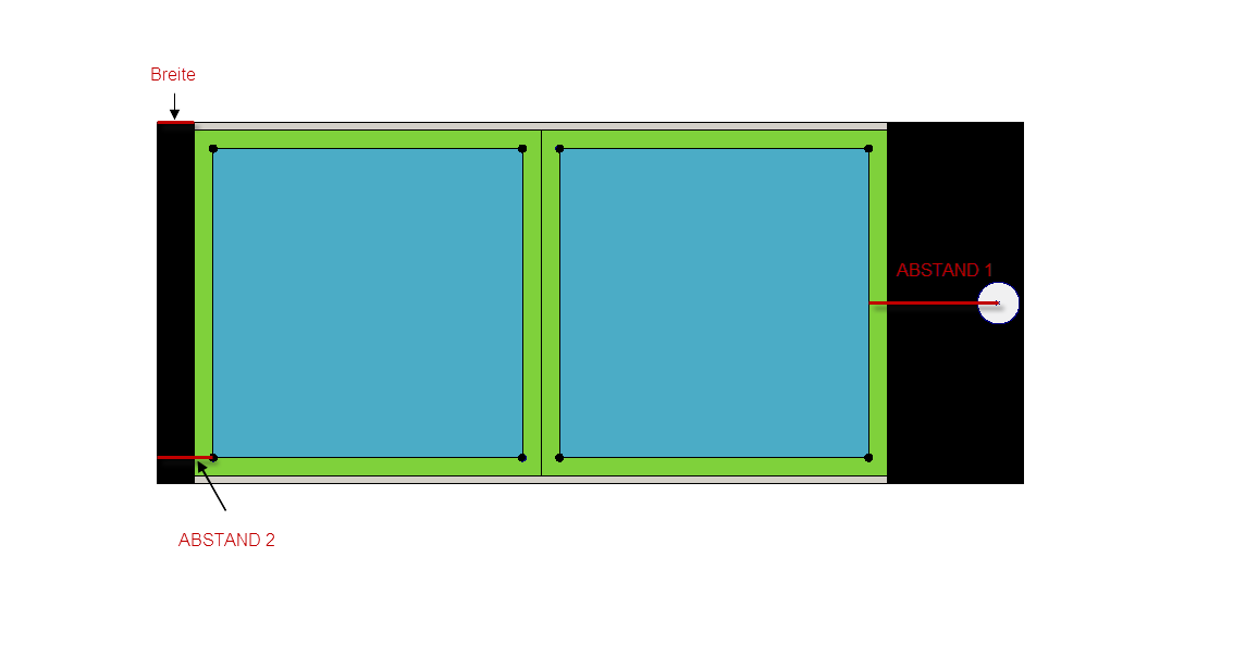

Könnte jemand so nett sein und mir die 3 rot markierten Masse nennen ? Ich habe einen Xigmatek Elysium und würde gerne wissen ob auch ein 360er mit Pumpenmodul an die original Löcher im Deckel passen würde. der hier schnell mal hingezeichnete 280er passt ja auf alle Fälle nur beim 360er könnte es eng werden.
Ich kenne zwar die Formel die hier verwendet wird nur sehe ich damit keine Möglichkeit gewisse abstände genau raus zubekommen.
