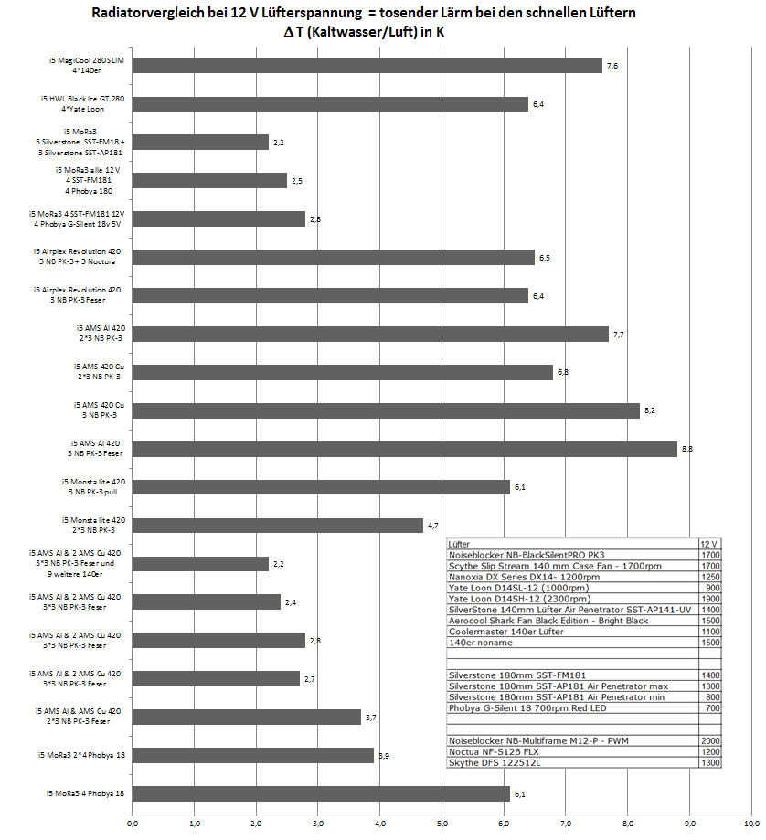

Aber ich kann ja mal das was ich habe vorstellen:
Hoffentlich ist das lesbar.
Ich habe bei konstanten Lüfterspannungen gemessen, da die leicht vom Netzteil abnehmbar waren. (5V und 7 V habe ich auch noch, nur noch nicht aufbereitet, die 12 V Werte habe ich als kleines Dankeschön schnell mal zusammen gestellt.)
Ich habe alle 140er Lüfter mit Feser Silikondichtungen luftdicht auf die 420er Radiatoren montiert. 120er Lüfter wurden mit PUR Band abgedichtet.
Gemessen wurde mit kalibrierten Digitalthermometern (Messungenauigkeit +/- 0,1 K) die Lufttemperatur mittig vor dem Radiator, Kaltwassertemperatur im AGB hinter dem Radiator, Warmwassertemperatur hinter der letzten Grafikkarte.
Gemessen wurde auch der Durchfluß. Aber mit 2 AC Aquastream oder Aquastream und D5 stellt sich da nichts in den Weg....
System: i5 2500 K mit 3,4 GHz, 2*MSI GTX285 mit AC Kühlern, DFM high flow und 2 ACAquastream Ultra, Aquero 5.0 mit einem Sensor, rissiger Acrylzylinder AGB von Phobya, 16/10er und 13/10er Schläuche sowie Tüllen und Schraubverschlüsse und Koolance VL3N Schnelltrennkupplungen.
Das System wurde mit 2 mal Furmark und 4 mal Prime geheizt und ins Gleichgewicht gebracht. Wobei die CPU nur ca. 60 W Heizleistung hatte. Da smeiste kam von den GPU's. Das System hat um die 550 W geschluckt.
Es wurden zwischen 10 und 20 Messwerte im Abstand von 1-5 Minuten genommen. Der Mittelwert und die Standardabweichung der Delte T-Werte (WW/KW und KW/LT) wurden berechnet und ausgewertet.
Ein ausführlicher Bericht kommt in CB und Hardwareluxx, da ich dort "aktiv" bin.
Habe das Handikap, das ich mit einer Berichterstellung im Netz nicht eingespielt bin und es somit recht aufwendig für mich ist => hohe Aktivierungsenergie, da es einige Zeit kostet.
Und : ich werfe nie was weg. Nur manchmal find ich es nicht mehr wieder :)

Lösch die Daten bitte nicht und gib sie uns trotzdem, zusätzlich. So sieht man dann wie viel es ausmacht wenn man die Flussrichtung umdreht. Ich bin echt gespannt auf den Vergleich.
Hast Du die Durchflusswerte auch aufgezeichnet?

Vielen Dank @GilderHR. :)
Hätte getippt, dass AMS etwas schlechter ist als MoRa, zieht aber sogar bei high RPM gleich - wenn man mal den unterschied der Lüfter ignoriert, Äpfel und Birnen halt.
Interessant sind AMS-Cu, AMS-Al, Revo und Monsta Lite gegeneinander. Habe das so in etwa erwartet, zumindest bei high RPM. Niedrigere Leistungsdichte, dafür per Baukasten bis zum abwinken hochskalierbar. Bin auf low RPM gespannt. Waren die einseitige Bestückung push solange nicht anders vermerkt?
Machen die Silikondichtungen überhaupt einen unterschied?
Leicht OT aber zumindest interessant was die Lüfterwahl für AMS angeht: Wie klingen Shark und Penetrator so? Ich habe die zwar am Rande beschnuffelt, aber nicht wirklich in die engere Auswahl bezogen und wollte mir von denen eigentlich keine Testexemplare besorgen. Penetrator soll ja ein gutes Lager haben. Drehen die beiden weit genug Runter um halbwegs mit PK2/PK3 vom Sound her mitzuziehen?
Sobald du den ausführlichen Bericht in den anderen Foren fertig hast, könntest du ihn bitte verlinken? Ich denke da interessieren sich bestimmt viele für.

"Hätte getippt, dass AMS etwas schlechter ist als MoRa, zieht aber sogar bei high RPM gleich - wenn man mal den unterschied der Lüfter ignoriert, Äpfel und Birnen halt."
Das Gleichziehen ist mit viel Lärm verbunden - während der mora moderat Krach macht sind die 18 Lüfter heftig (zumal drei davon mit 2300 u/min werkeln) - leider hatte ich nicht nochmal 9 NB PK-3. Aber ich hätte so was erwartet, da ich von Kupfer als Lamellenmaterial mehr erwarte als von Alu. Ein Kupfer MoRa wäre mein Traum...
"Interessant sind AMS-Cu, AMS-Al, Revo und Monsta Lite gegeneinander. Habe das so in etwa erwartet, zumindest bei high RPM. Niedrigere Leistungsdichte, dafür per Baukasten bis zum abwinken hochskalierbar. Bin auf low RPM gespannt. Waren die einseitige Bestückung push solange nicht anders vermerkt?"
Einseitig Push ist vergleichbar mit einseitig Pull, war beim Monsta lite nur zu faul das, nachdem ich es bemerkt habe (die Lufttemperatur war so hoch.. das mir die Messung komisch vorkam), die lüfter umzudrehen.
Bei den AMS Messungen habe ich auf die Einbaurichtung doppelt geachtet.
"Machen die Silikondichtungen überhaupt einen Unterschied?"
Ja, einerseits weil an beiden Enden ein Spalt von 2-3mm bleibt, an dem Luft entweicht bzw. eingesaugt werden kann. Das ist messbar : 0,5 bis 1 K im Delta T.
Andererseits dämpfen die Dichtungen die Lüftervibrationen, die dann so nicht auf das Metall des Radiators übertragen werden. Netter Nebeneffekt - wenn der Schraubenkopf dann noch einen Gummiring bekommt, kann auch die Schraube keine Geräusche auf den Lüfter übertragen... :-)
"Leicht OT aber zumindest interessant was die Lüfterwahl für AMS angeht: Wie klingen Shark und Penetrator so? Ich habe die zwar am Rande beschnuffelt, aber nicht wirklich in die engere Auswahl bezogen und wollte mir von denen eigentlich keine Testexemplare besorgen. Penetrator soll ja ein gutes Lager haben. Drehen die beiden weit genug Runter um halbwegs mit PK2/PK3 vom Sound her mitzuziehen?"
Nun, die Penetrator habe ich nur als Pull Lüfter verwendet (entweder aus ermangelung an 180ern oder 140ern Lüftern. Bei 5 V drehen die zwar so schnell nur wie die Phobya, sind aber lauter. Andererseits haben die Silverstone(s) das Potential zu höheren Drehzahlen, wenn man im Delta T runter will. Das heißt da macht Regelung für mehr Kühlleistung sinn.
Die Phobya kann man auch runterregeln, das habe ich ja auch. Aber die Delta T-Werte sind dann so zwischen 9 und 13 K.
