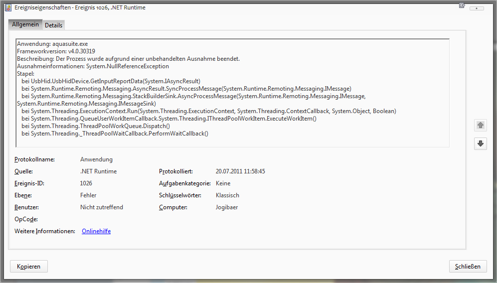

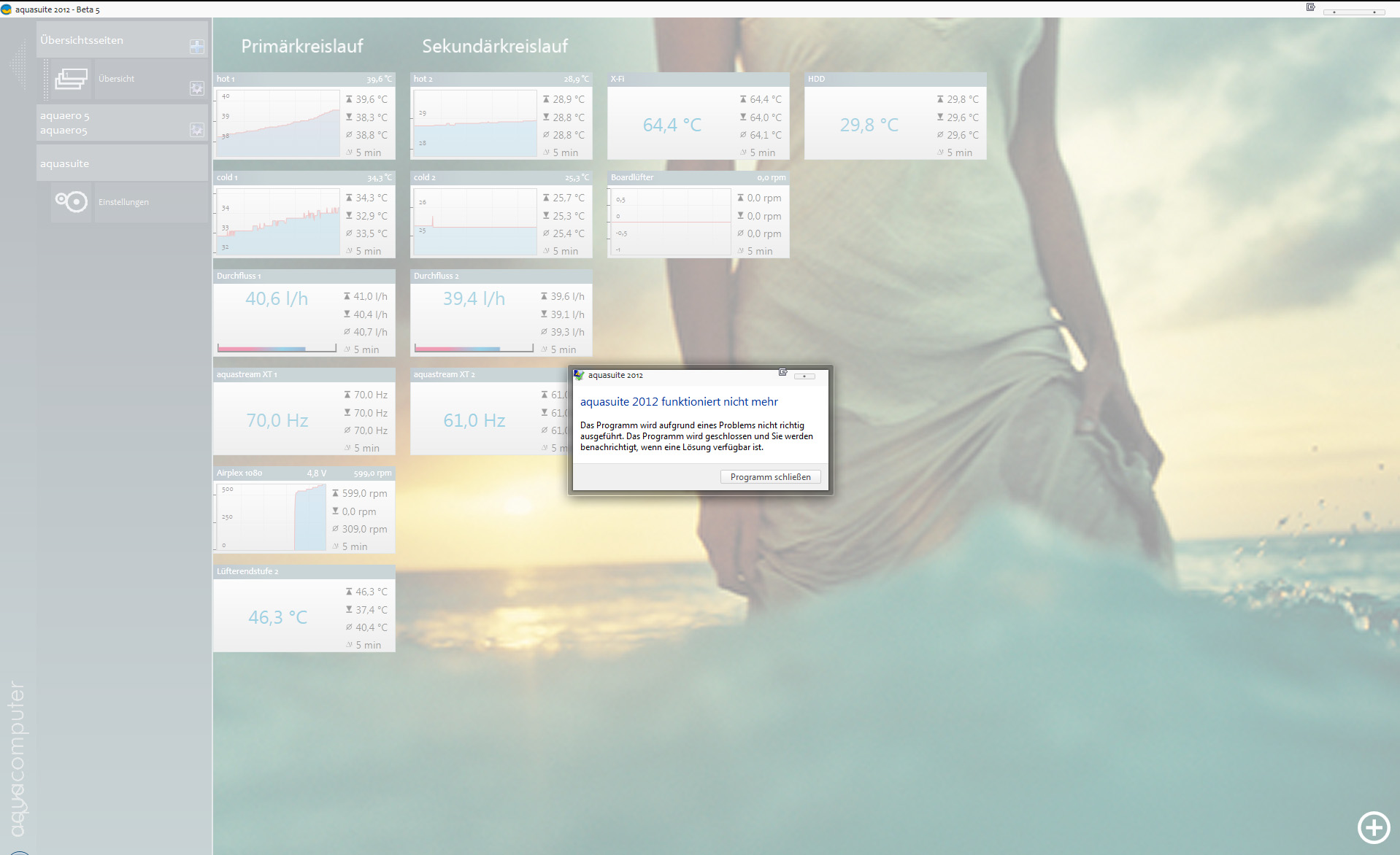

Mittwoch, 20. Juli 2011, 12:05
Mir ist vorhin die Aquasuite abgestürzt ohne dass ich irgendwas gemacht habe, lief nur in der Taskleiste, dann erschien plötzlich die Meldung. Ich habe in der Ereignisanzeige mal den Bericht rausgesuche, vielleicht hilft es dir ja Sebastian.
