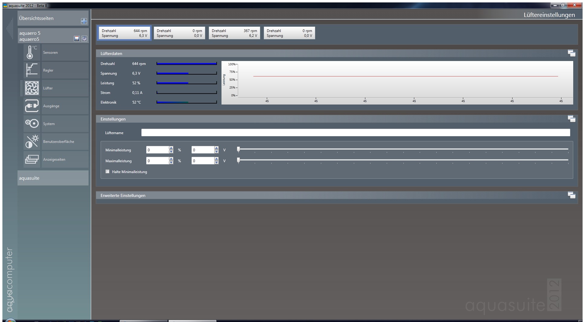

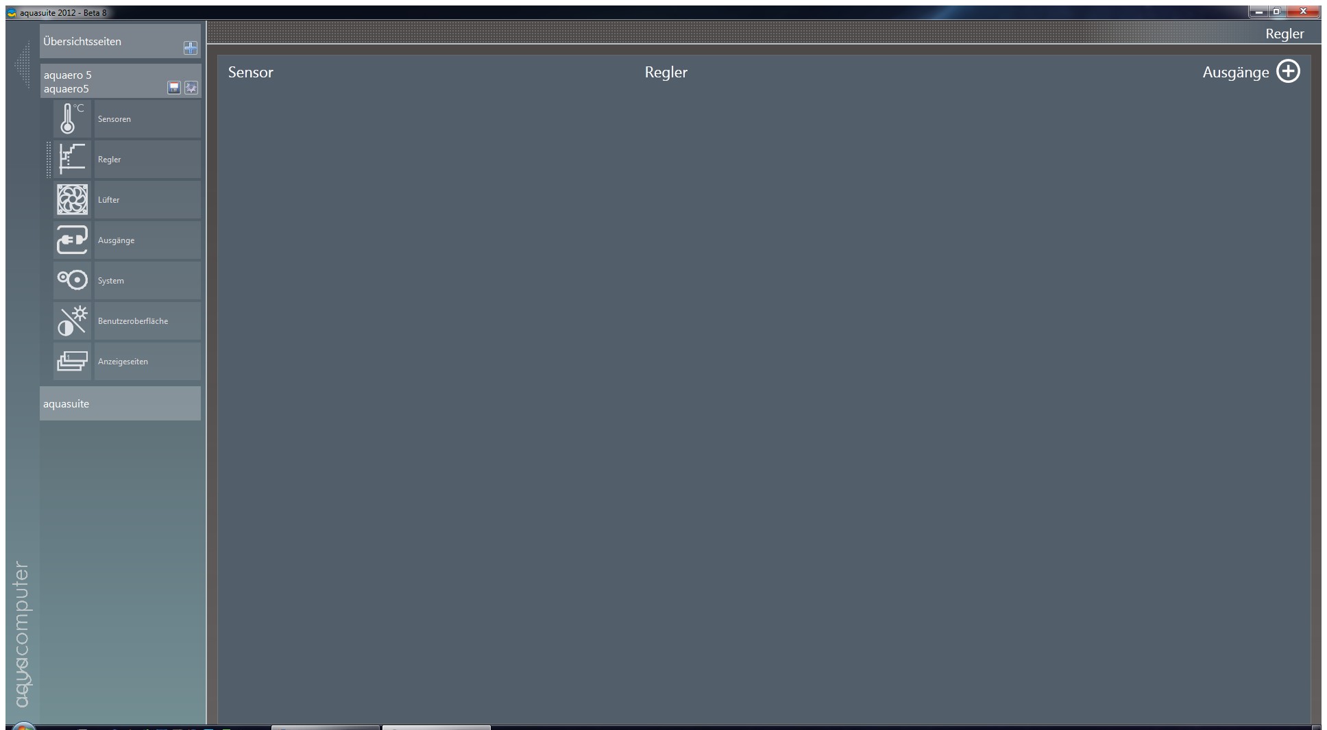

Das problem ist nun, das ich seit dem kauf des AQ nichts mit der Software anfangen kann. Manchmal läufts für ein paar stunden, dann geht wieder mal garnichts mehr. Das größte problem ist, das ich dauernd so eine Fehlermeldung kriege.
USb ist auch richtig drin. Mache die software an und schließt sich mit einer langen Parameter fehlercode. Auf Werk zurückgesetzt, neue update rauf alles eingestellt, funktioniert. Am nächsten Tag übernimmt er garnichts mehr.

dann würde ich mal stück für stück alle hintergrundprogramme aus machen und scahuen was sich das mit der aquasuite so stört.
Das sollte zumindest nicht vorkommen.
-> Wenn du Bilder posten willst musst du die schon auch hier hochladen, sonst kann das keiner sehen.
Alternaitv kannst du mal einen anderen USB port probieren. Das aquaero ist zb auch nicht kompatibel mit irgenwelchen treibern sie an der USB polling Rate drehen.

an den ports liegt es nicht. Habe soeben mal Microsoft .NET Framework 4 (Standalone Installer) neu installiert und neugestartet. Das hat ihn auf die sprünge geholfen und es läuft nun wieder ohne probleme. Weis aber nicht obs am Framework lag oder an dem neustart, was ich nicht glaube. Mal schauen wie lange es häält.

jetzt gehts wider los, habe nur die Software wider aufgemacht und Same Fehler :cursing:
habe schon fast keine privaten prozesse mehr im Hintergrund laufen und nach 20x neustarten der Software immer noch der gleiche fehler ;).
Liegt meiner meinung nach an der Net- FW 4

Mache mal den PC aus, auch kurz vom netz trennen, dann versuche es noch mal.
Da werden noch nicht mal die Namen vom Gerät an den PC übertragen.

Vom netz trennen hat geholfen.
Einzigste musste wieder auf deutsch stellen. Bin mal gespannt, was der fehler wieder auftreten :whistling:
