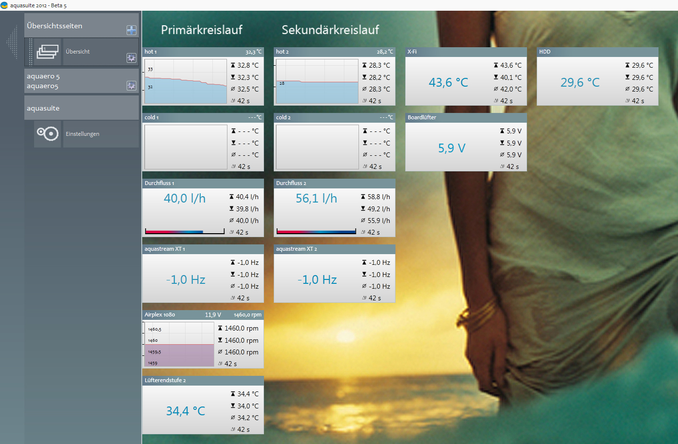

Nach dem "Energie sparen" Modus von Windows drehen die Lüfter auf 100%, das Aquaero/die Pumpen gehen in den Automatischen Frequenzmodus sowie die Temperaturen der Pumpen (cold1 und cold 2) werden nicht mehr ausgelesen, siehe Screenshot:
Edit: Nach dem Ausschalten des PCs inkl. Strom komplett abgeschaltet, verhält sich das Aquero wieder ganz normal, auch die Frequenz ist wieder bei dem eingestellten ursprünglichen Wert.
