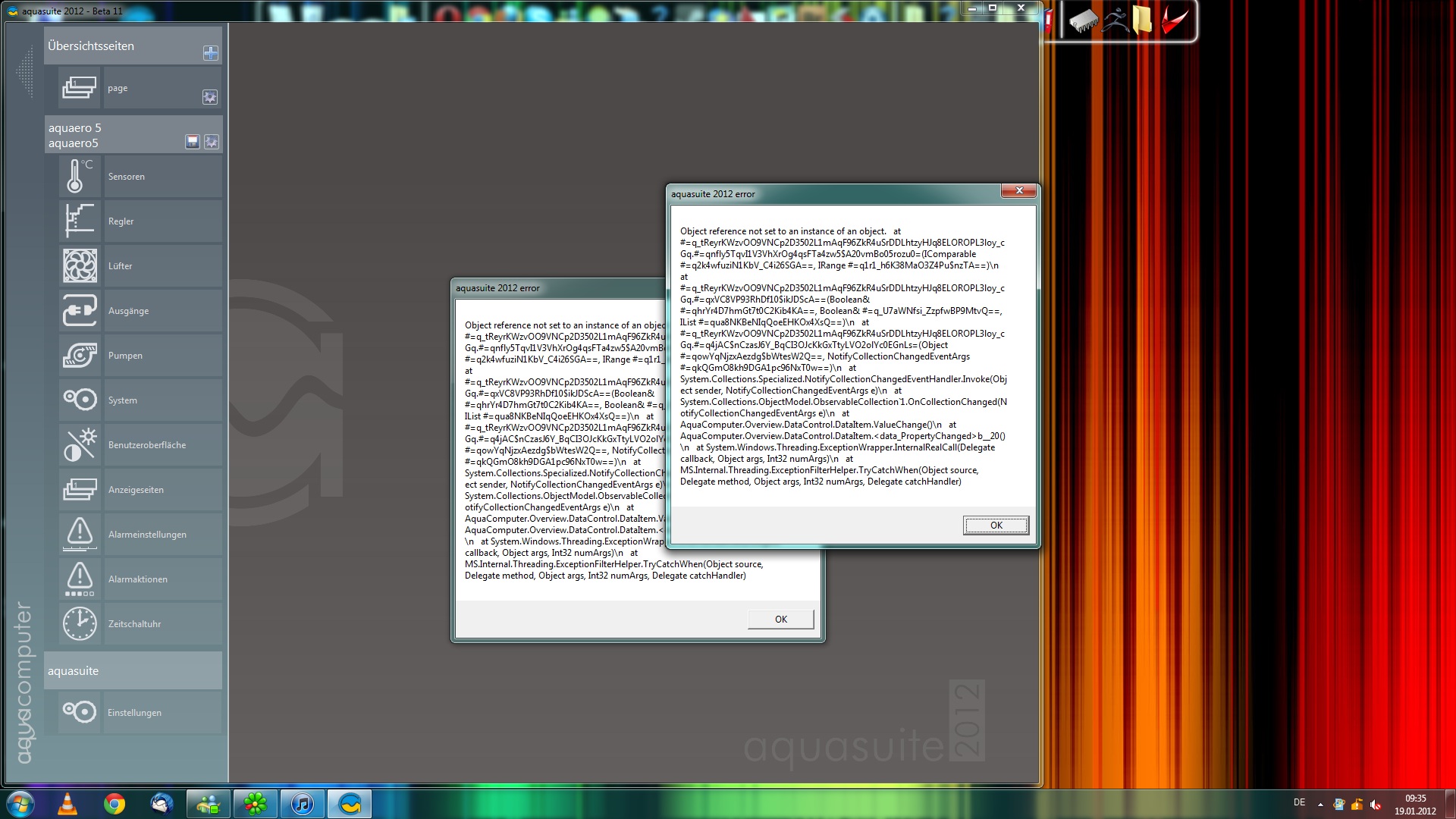

ich habe meinen aquaero4 durch den 5 ausgetauscht und die aquasuite 2012 beta 64bit letzter Release installiert. Program startet einwandfrei, jedoch stürzt das Program bei Eintellungen regelmäßig ab und ist unbenutzbar. Anbei 2 screenshots. Irgendeine Idee?

jeudi 19 janvier 2012, 21:00
Wenn deine Fiwmre nicht aktuell ist: Systemreiter => FW aktualisieren anklicken.
Aquasuite aus machen. Am Gerät mal die Werkseinstellungen im System Menü laden. Dann noch mal testen.
Es muss für die Beta 11 die 1020 FW installiert sein.

habe mir eine Aquero5 PRO gegönnt. Nach dem ersten Start lief die Aquero auch, und die Software auch. Die Software bot mir gleich mal ein Firmware Upgrade an. Ok geklickt und dann erst gesehen, das 1020 drauf war und er die Firmware 1019 drauf lädt ;( Jetzt geht gar nichts mehr. Die Software zeigt die Aquero5 nicht mehr an. An der Aquero selber leuchtet nur die rote Led hinten auf der Platine. Kann man die Aquero auf Werkseinstellungen zurück setzen?
