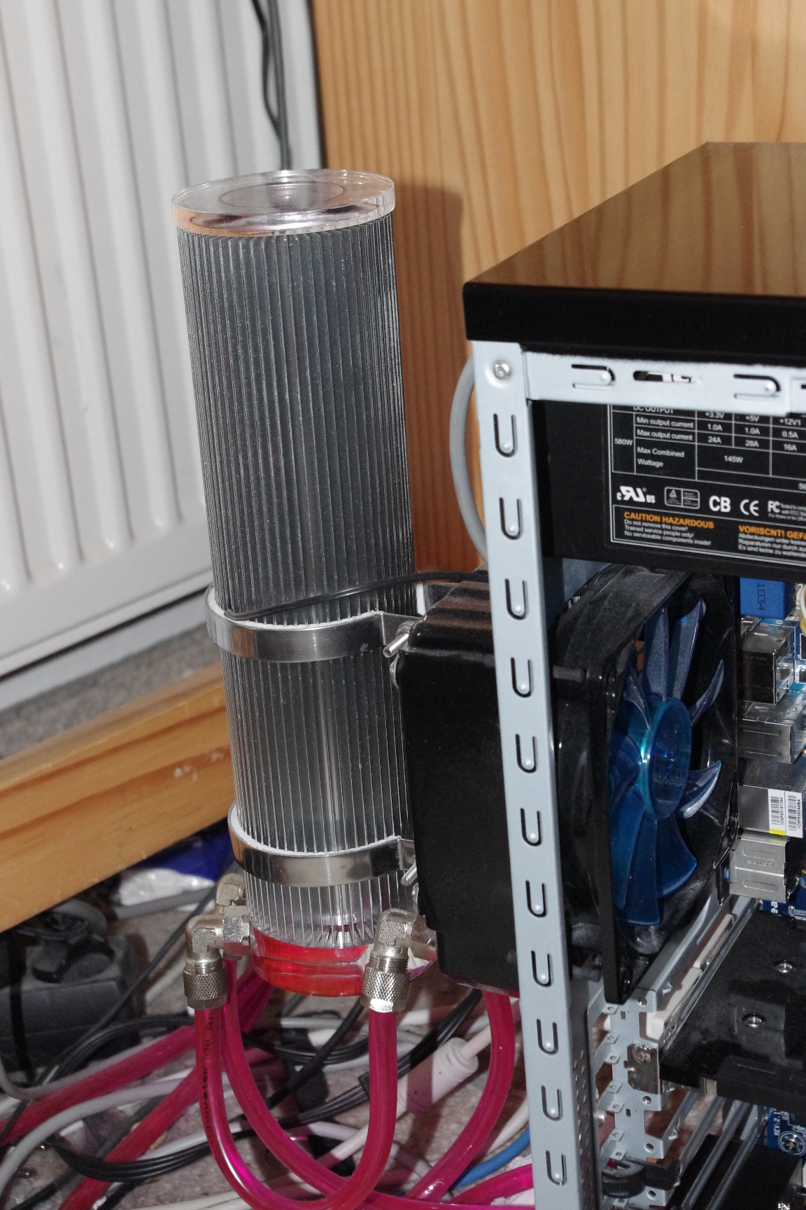

DA hab ich meine angebracht.
Hier geht's zum RGBAmp
multisaft
Monday, June 20th 2011, 4:55pm
Das DA erinnert mich an ne Reaktorkühlung xD
btw mach mal n Bild von der gesamtmühle ^^ Ich bin neugierig :D
Dops
Monday, June 20th 2011, 6:08pm
aber müsste es dann nich blau gefärbtes wasser sein ;)

drdeath
Sunday, June 26th 2011, 4:47am
Dein Wunsch ist mir Befehl:
Diesmal ohne Pfeilchen, Sorry.

@drdeath
watt iss passiert, wusstest Du nicht wohin mit Kabel und Schlauch und hast deshalb alles ins Gehäuse geschmissen oder iss datt eine besondere Form von Kabelverlegung, die so noch nicht bekannt ist. Meinen Glückwunsch, das nenn ich aufgeräumt.
Maexi
multisaft
Monday, June 27th 2011, 4:31pm
Man soll ja eigentlich nicht lästern, da der eine mehr wert auf X legt, der andere dafür auf Y. Aber so stell ich mirs vor wenn jemand ne Bombe in PC explodieren lässt ^^
(Nix für ungut, ich werd meine Bilder auch nocht die nächsten Tage reinstellen)
