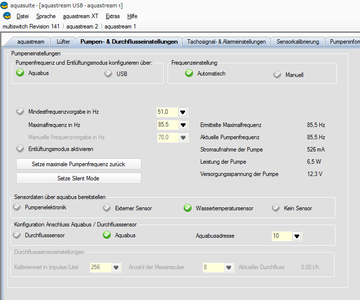

Mhhh ja die sind so konfiguriert, wird trotzdem nicht übernommen.

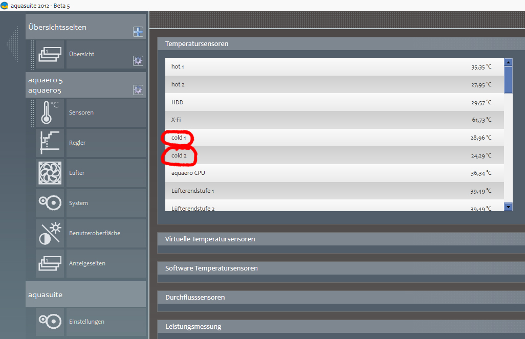

Komisch, es werden nämlich die Sensordaten der Pumpen welche die "kalte" Wassertemp durchschleifen, in der Aquasuite 2012 angezeigt, also muss doch die Aquabusverbindung korrekt sein und bestehen oder?
Was ich auch schonmal erwähnt hatte, die Aquastream Sensordaten intern werden nicht im Aquaero angezeigt, aber wie gesagt in der Aquasuite.
Edit: Was ich mich frage, meinst nur mit der "Konfiguration über Aquabus" die Einstellung der Pumpe über die Aquasuite? Denn eine entsprechende Einstellungsmöglichkeit bzgl. der Konfiguration finde ich weder in dem Aquaero 5 noch in der Aquasuite 2012. ?(
Das wird in der Pumpe konfiguriert. Das ist die Priorität aus welcher quelle die aquastream gesteuert wird. Wenn das auf USB steht, kann man die pumpe troz angeschlossenen aquabus noch per hand aus der aquasuite steuern.
Die Temperatursensoren der Pumpe mappen sich ganz normal bei den anderen (internen) sensroen mit dazu. Man hat dann einfah noch einen "neuen" sensor. Davon ist nichts im aquastream menü zu sehen.
Wenn das immer noch nicht geht, teste das mal mit einer Pumpe am aquabus. Vielleicht ist das das Problem. Das habe ich hier noch nicht getestet.

Konfiguration über Aquabus stellst du in der Aquasuite, in der Pumpensteuerung ein. Das legt fest, das die Pumpe über das Aquaero geregelt wird. Damit hast du dann aber die schon beschriebene 74 Hz Grenze drinn.

Nö!? Ich kann weiterhin die Pumpenfrequenz ändern wie ich lustig bin trotz Aquabuskonfiguration. In der Aquasuite 2012 kann ich das nicht weil es das Pumpenmenü ja noch nicht gibt.
ziehe mal eine Pumpe von aquabus ab, so das da nur eine Pumpe dran ist.
Am aquaero ist doch bei Pumpenmodus Manuelle Frequenz angewählt oder? Was am Gerät nicht funktioniert wird auch mit der aquasuite nicht funktionieren.
vendredi 29 juillet 2011, 12:35
Ja darin lag der Fehler, ist klar dass es dann nicht übernommen wird. Beide Pumpen sind per Aquabus angeschlossen, übertakten im automatischen Modus und übernehmen die 74Hz im manuellen Modus, tutto bene. :D Aber die Aquastream Sensoren werden weiterhin nicht im Aquaero angezeigt.
aber in der aquasuite 2012 siehst du die Sensoren?
vendredi 29 juillet 2011, 13:05
Ja.
Edit: Ah ich habe sie gefunden, sie werden auf die Sensoreingänge 9 und 11 gelegt, aber warum? Warum nicht 5 und 6?
Jogibär a envoyé l’image suivante :
Ce message a été modifié 2 fois. Dernière modification effectuée par "Jogibär" (29 juillet 2011, 13:11)
