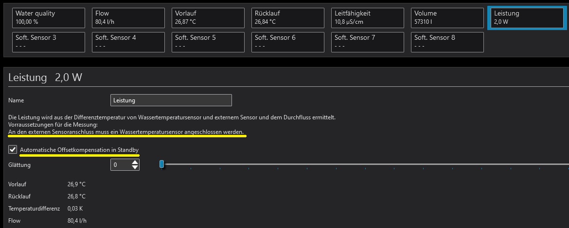

Ließ Dir doch bitte nochmal die Fragestellung durch.
Es ging um den high flow NEXT und um dort direkt die Leistung auszulesen ist ein externer Temperatursensor nötig und man kann nicht den der D5 Next per Softsensor einbinden um dies zu erreichen.
Und natürlich wird der Offset angeglichen - zumindest gibt es extra einen Punkt den man hierfür auswählen kann.
Wie berechnest Du die Leistungsaufnahme des Kühlkreislaufes nur mit der Temperaturdifferenz und dem Volumenstrom?
Gib mir da bitte mal einen Tipp - wäre ja der Hammer, wenn das Medium keine Rolle spielen würde...
