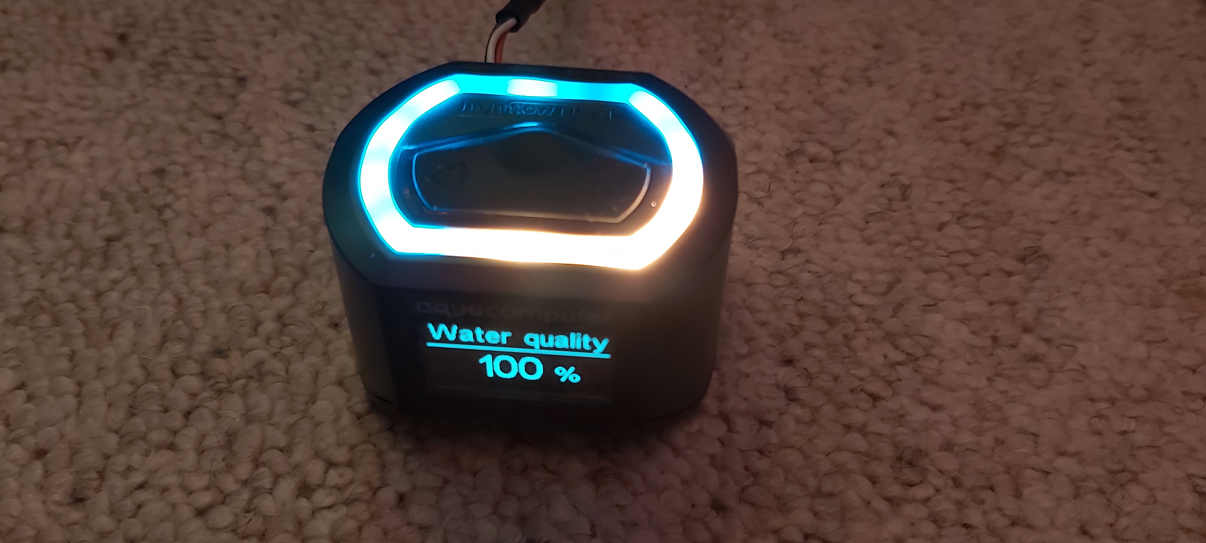

Ich habe gestern auch meinen highflow next erhalten einen schöneren Sensor gibt es meiner Meinung nach nicht.
Mal eine Frage dazu darf er länger ohne Wasser benutzt werden also nur im Gehäuse liegen oder wird da was zu heiß?
Der interne Sensor der normal das Wasser misst zeigt nach ein paar Minuten knapp 40° an
Brauche noch ein paar Teile um ihn dann in den loop einbauen
Sonntag, 11. Oktober 2020, 12:51
Ist kein Problem. Was da nach und nach Wärme erzeugt sind die LEDs. Sobald Wasser drin ist wird der Sensor aber davon umspült, so dass dies keinen Einfluss mehr auf die Messung hat.
Alexios2k
Sonntag, 11. Oktober 2020, 13:37
Danke :) der Sensor ist wirklich Wahnsinn:)
