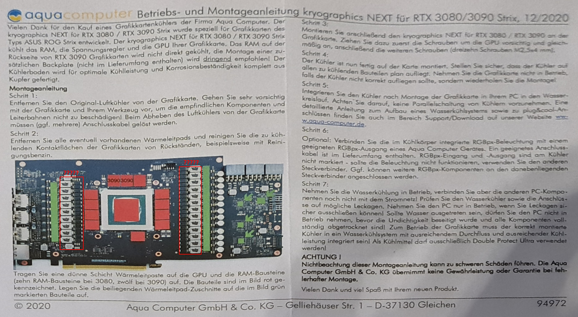

DisposableHero78
Sorgen wegen der wenigen gekühlten Komponenten mit dem Strix 3090-Kühler
Samstag, 6. Februar 2021, 03:02
@PiotrMKG
The active backplate uses pads for the 3090, about 1mm thick. The GPU-Block uses thermal paste for the GPU and the RAM.
@Mein Thema:
Ich habe heute meinen "kryographics NEXT RTX 3080 Strix / RTX 3090 Strix, vernickelt" und die aktive Backplate mit "aktiv XCS" bekommen. Der Kühler, die Backplate und
auch das Anschlussterminal mit der Heatpipe machen einen sehr hochwertigen Eindruck. Sie sind schwer, absolut sauber verarbeitet und sehen top aus.
Allerdings bin ich über einen Umstand doch mindestens verwundert, sogar ein bischen besorgt:
Auf der Vorderseite der Karte werden mit dem AC-Kühlblock neben der GPU und dem RAM (beides mit Paste :thumbup: ) nur noch die Texas Instruments Phasencontroller-Chips über die
mitgelieferten Wärmeleitpads gekühlt. Die anderen Bauteile wie die Spulen und die MosFETs nicht, obwohl diese vom Original-Kühler sehr wohl über Pads gekühlt werden.
Auch andere Hersteller von Kühlern für die Strix packen für diese Bauteile ebenfalls Wärmeleitpads dabei:
Auf der Rückseite sieht es zumindest so aus, als würden durch die Pads deutlich breitere Streifen abgedeckt und dadurch viel mehr Bauteile zumindest Rückseitig gekühlt:
Gut, andere Hersteller von GPU-Blöcken machen evtl. auch nicht alles richtig, aber zumindest ASUS wird sich schon etwas dabei gedacht haben, die anderen Bauteile mit
Pads zu kühlen. Warum weicht der AC-Kühler davon ab. Und wie sieht es aus, wenn ich eigenständig dort z.B. das weiche Pad von alphacool aufbringe - das dürfte das
selbe MAterial sein, dass unter dem Original Kühler von Asus auf diesen Bauteilen liegt.
Kann bitte jemand von AC dazu mal was sagen?
Danke schonmal im Voraus!
P.S.: Mit was für einer Wärmeleitfähigkeit sind denn diese mitgelieferten, grauen Pads von KING BALI angegeben? Taugen die was, oder macht es Sinn, diese direkt gegen Pads von Thermal Grizzly oder alphacool auszutauschen? Hat da schon jemand Erfahrung gesammelt?
Grüße
Sven
Dieser Beitrag wurde bereits 2 mal editiert, zuletzt von »DisposableHero78« (6. Februar 2021, 04:04)
Samstag, 6. Februar 2021, 11:04
Auf dem Bild sieht es so aus, als ob einfach zwei Löcher durchgebohrt wurden?
Kannst du bitte ein Bild von der Front schicken. Danke
Da ist natürlich kein Loch drin. :wacko:
Wir sehen keine Pads vor - aber man kann Pads montieren.
Warum nicht? Das haben wir hier in den letzten Jahren schon oft beantwortet. Die Induktivität der Spulen ändert sich mit deren Temperatur. Schaltregler sind auf eine vorher angenommene Temperatur mit der dann vorhandenen Induktivität optimiert. Kühlt man eine Karte mit Wasser, so ist diese meistens sehr viel kühler und die Spulen ebenfalls. Eine weitere Kühlung auf Wassertemperatur ist nicht notwendig. Zudem können die Spulen sehr hohe Temperaturen vertragen und sind nicht wirklich kritische Bauteile - es ist halt im wesentlich ein Stück Draht.
Dazu kommt das Problem mit Resonanzen die sich übertragen können und die Pads an der Spule nehmen zudem Anpressdruck von den Schaltreglern. Auch bei den Board-Partnern ist es zudem schon bei den Luftkühlern mal mit und mal ohne Pads vorgesehen.
Wir prüfen die Karten natürlich in der Entwicklung mit langen Lasttests und prüfen die Temperaturen.
Achs so: Der Abstand Kühler/Spulen beträgt 0,4mm und ist auf ein 0,5mm Pad ausgelegt. Wenn man also unbedingt kühlen möchte, dann kann man ein Pad montieren. Damit hat man kaum Anpressdruck und kaum Druck auf den Spulen.

DisposableHero78
Samstag, 6. Februar 2021, 11:35
Hallo Shoggy,
danke für das Rauskramen des Beitrags von Stephan, recht ausführlich. Also ist es so, dass die Spulen gar keine Kühlung mehr benötigen, wenn die Karte eh schon ausreichend gekühlt ist,
und bei zu festem Anpressdruck durch ein evtl. zu dickes Pad bestünde die Gefahr, Vibration und damit Spuhlenfiepen auf den Kühler zu übertragen und damit zu verstärken.
Gibt es Erfahrungen mit den Ultra-Soft-Pads, die sich ja geschmeidig und weich um die Bauteile legen und, weil sie keine feste Struktur haben, auch kaum Anpressdruck erzeugen,
kann man damit ggf. vorhandenes Spuhlenfiepen vieleicht sogar eindämmen?
Und noch eine Frage:Verträgt sich euer GPU-Block mit Flüssigmetallpaste? Ich würde gerne den Träger rund um die GPU mit temperaturstabilem Lack versiegeln und dann auf der GPUdie Thermal Grizzly Conductonaut verwenden. Theoretisch sollte der vernickelte Kühler damit ja kein Problem haben, gibts da Erfahrungen?
Grüße
Sven
Dieser Beitrag wurde bereits 3 mal editiert, zuletzt von »DisposableHero78« (6. Februar 2021, 11:38)

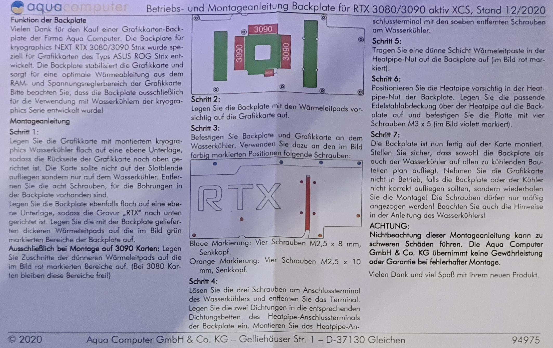

DisposableHero78
Montag, 8. Februar 2021, 18:35
@Lord_Blade2004:
Nein.Beim Kühler für die GPU ist etwas Thermal Grizzly Kryonaut-Paste für die GPU und den Ram dabei und ein 1mm Pad für die Reihe VRM Controller rechts und links neben der GPU und die 4 ICs direkt unter den 3 PCIe Stromsteckern.
Bei der Backplate sind 2 verschiedene Stärken dabei. Einmal 3 Formteile die 1,8mm dick sind. Das große mit dem Loch in der Mitte kommt unter die GPU, die 2 mit den Dellen und leicht angeschrägt: Keine Ahnung, geht aus der Anleitung nicht hervor.
Dann sind noch 3 Streifen, ebenfalls 1,8mm dick und 70x20mm für die Rückseite der VRMs. Und schliesslich nochmal 3 Streifen, 1mm dick 70x20mm für den Ram auf der Rückseite.

Dienstag, 16. Februar 2021, 03:26
Gude
Bin gerade am verzweifeln ;( ;(
War lange in der Quarantäne und habe es endlich geschafft den neuen Block + Aktiv backplate an die Strix 3090 zu bauen.
Zu meinem Problem. Ich bekomme den Block nicht dicht. Zwischen dem Terminal und dem Block entweicht Luft, habe auch die O- Ringe getauscht (aktiv backplate Verpackung) leider ohne Erfolg. Block abgeschraubt, jede Schraube wieder fest angezogen hat leider auch nicht geholfen.
Wenn ihr euch fragt warum Luft, teste es mit dem Luftdruck Loop Tester gedöns :-)
Sieht so aus als hätte ich ein sonntags Gerä?t ;(
So lange drauf gewartet :(
Hat vllt einer einen Tipp für mich ? Danke euch
Grestorn
Dienstag, 16. Februar 2021, 12:23
Drück mal das Terminal unter Wasser (so dass der Rest der Karte trocken bleibt). Siehst Du Luftblasen?
Ich nehme an, dass die Luft an der Heatpipe austritt, aber genau weiß man das erst durch den Test.
Wieviel Druck verlierst Du denn? Ein minimaler Druckverlust von 10 - 30 mbar bei 0,5 bar ist ok. Wenn ich auf die (beim Dr. Drop) angegebenen 0.55 bar aufpumpe habe ich nach 5 Minuten auch nur etwa 0.53 bar. Aber bisher nie Probleme mit der Dichtigkeit.
eggofevil
Dienstag, 16. Februar 2021, 12:39
Habe gestern Abend noch ein Leak Test mit Wasser gemacht, kleiner Loop. Radi GPU Block und AGB. Hinter dem Terminal hat’s geleaked zwischen den 3 Schrauben die das Terminal halten. Ist leider ein Werks-Sonntags-Gerät :-)
Mit dem OVP Terminal minimal Druck Verlust, sobald ich den Terminal vom AktivPlate nutze, Scheunen Tor :-)
Habe dem Service schon ne Mail geschrieben, ich hoffe diesmal muss ich keine 4-5 Monate warten :D :thumbsup:
Dieser Beitrag wurde bereits 1 mal editiert, zuletzt von »eggofevil« (16. Februar 2021, 12:41)
Captain-S
Dienstag, 16. Februar 2021, 13:55
Verstehe ich nicht.
Werden denn nach der Montage keine Dichtigkeitstest bei Aquacomputer gemacht?
Dieser Beitrag wurde bereits 1 mal editiert, zuletzt von »Captain-S« (16. Februar 2021, 13:57)
StepR
Dienstag, 16. Februar 2021, 14:03
Das Terminal wird nicht endmontiert und bei einer activ backplate benutzt man das beiliegende Terminal.
Es sind ja zwei Dichtungen anzubringen. Scheinbar liegen die Dichtungen nicht korrekt auf. Ist vielleicht sogar zu sehen, dass das Terminal nicht korrekt am
Kühler anliegt? Wenn beide Terminals lecken, würde ich sogar sagen, dass der Kühler keine saubere Kontaktfläche bildet.
Alles sehr ärgerlich. Bei mir war auch das Terminal zuerst undicht. Allerdings an der Heatpipe, die nicht 100 % korrekt gebogen war. Ich hab es dicht bekommen und mir wurde sogar eine neue Heatpipe angeboten.
Es klingt bei dir aber eher nach einem Problem mit dem Kühler.
