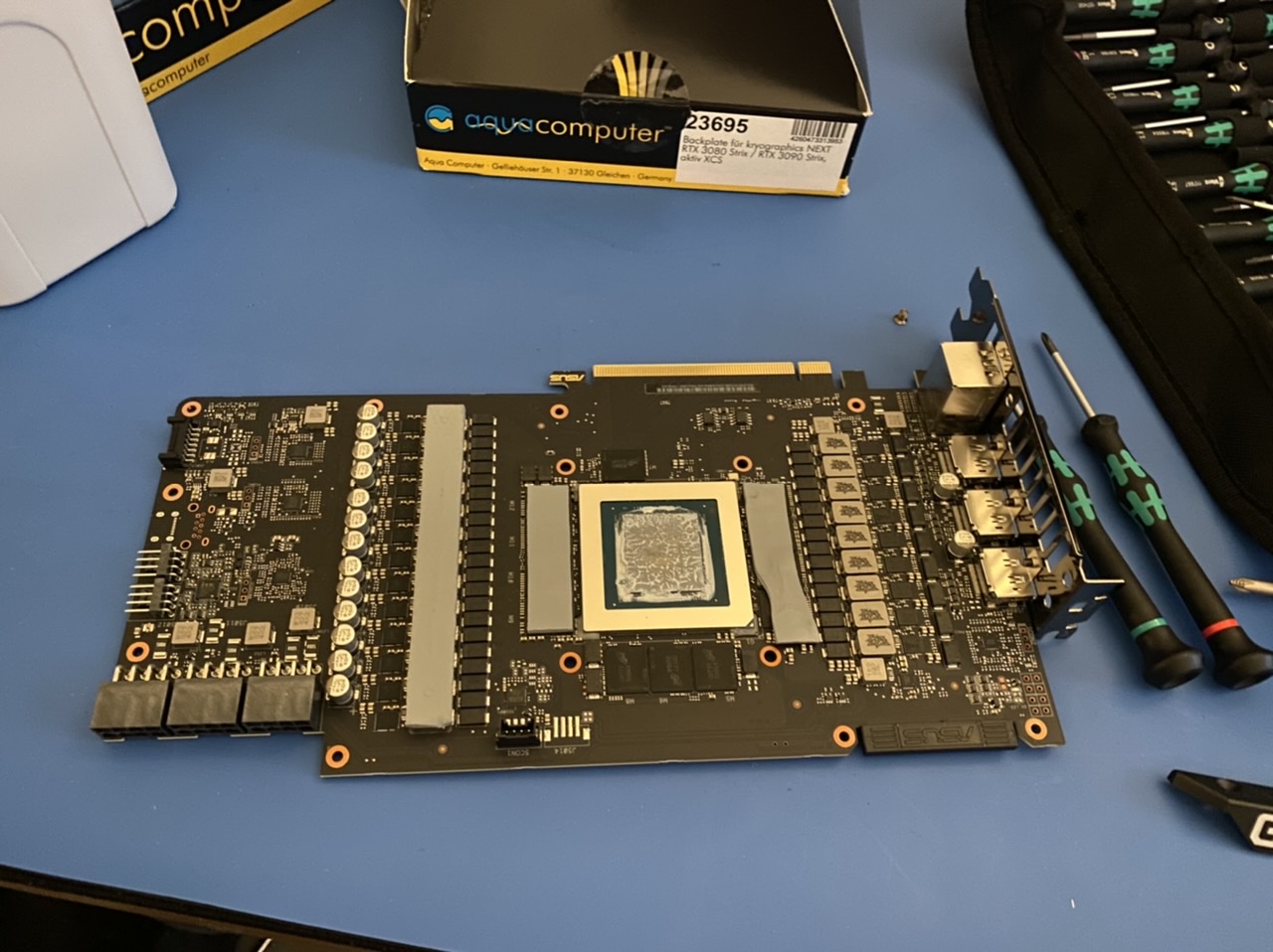

Kann ich ohne den Kühler der Strix ab zu montieren sehen ob ich die kleinen oder höheren Kondensatoren habe? Will ehrlich gesagt nicht anfangen umzubauen um dann zu merken, mist passt nicht.
Donnerstag, 24. Dezember 2020, 14:05
Nein. Der Höhenunterschied wird nur 1-2 mm betragen.
Grundsätzlich sind dieses Elkos bei der 3090 immer vorhanden. Nur die 3080 hat hier Tantal-Elkos.

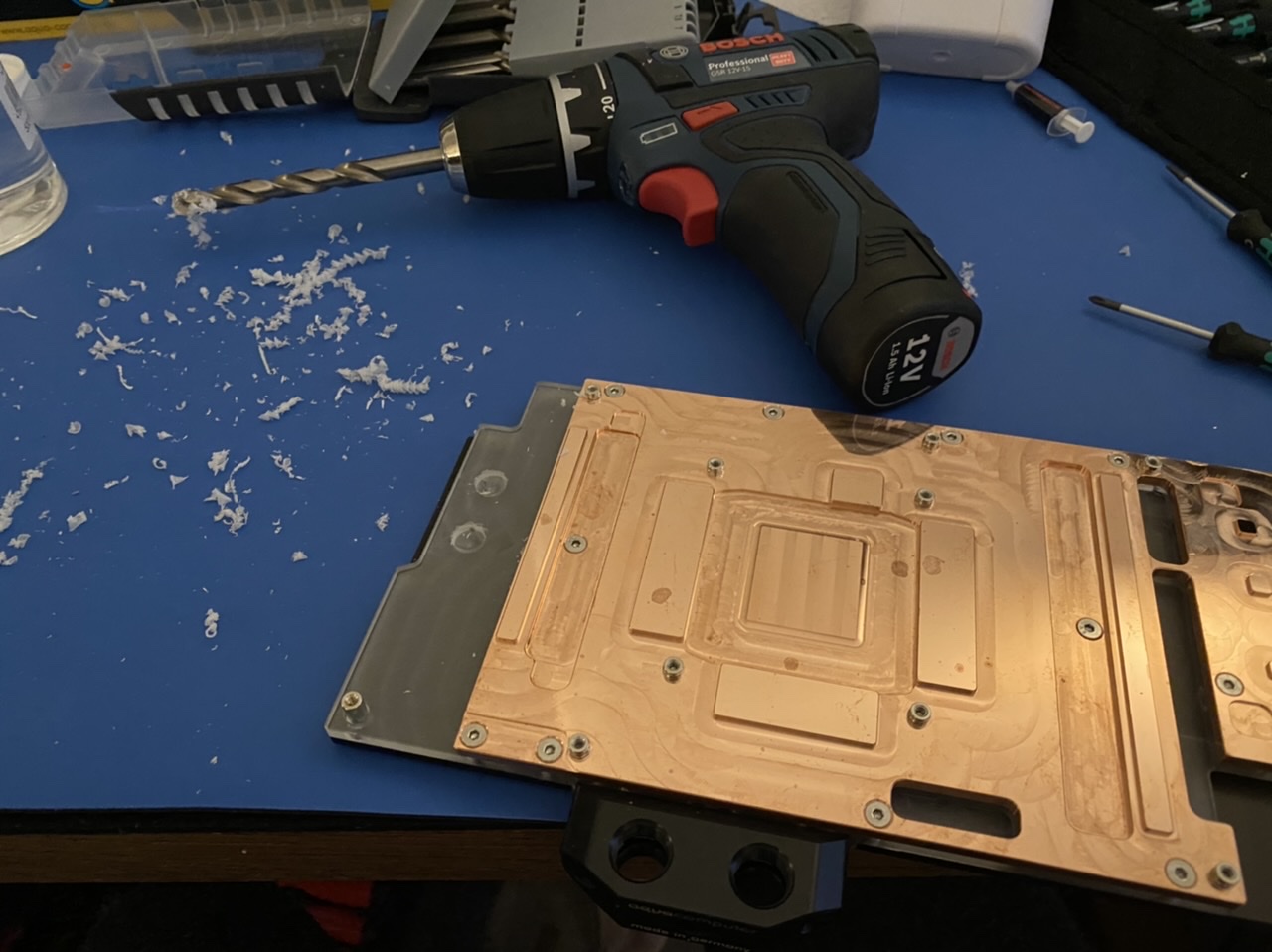

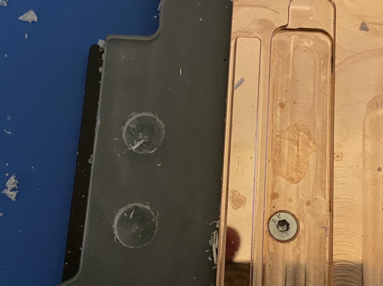

So, meine Block hat natürlich nicht gepasst. Hatte aber keine Probleme mit einem universalbohrer. Hab mit paste Abdruck erstellt. Dann mit 2mm angebohrt und nach und nach vergrößert bis 10mm. Der 10mm ist daher grob da muss man aufpasse. Das nichts springt, sonst easy.
Zum Glück liegt es meistens in der Natur des Wakü-Enthusiasten, dass er auch Bastler ist.
