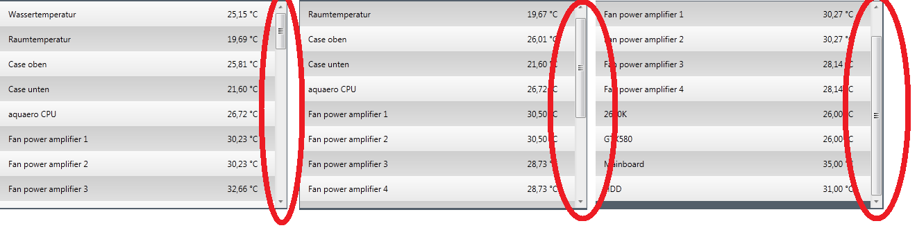

Hoffe ich nerve nicht, aber etwas ist mir noch aufgefallen (nur ein kleiner optischer Fehler)
Der Scrollbalken ändert seine länge je nach position
Mittwoch, 11. Januar 2012, 17:27
das kann man leider nicht beinflussen, das ist so vom Net4.0.
Auch das Scollen ist nicht ganz so flüssig. Ich denke mal die Werden das vielleicht mit der nächsten Version fixen.

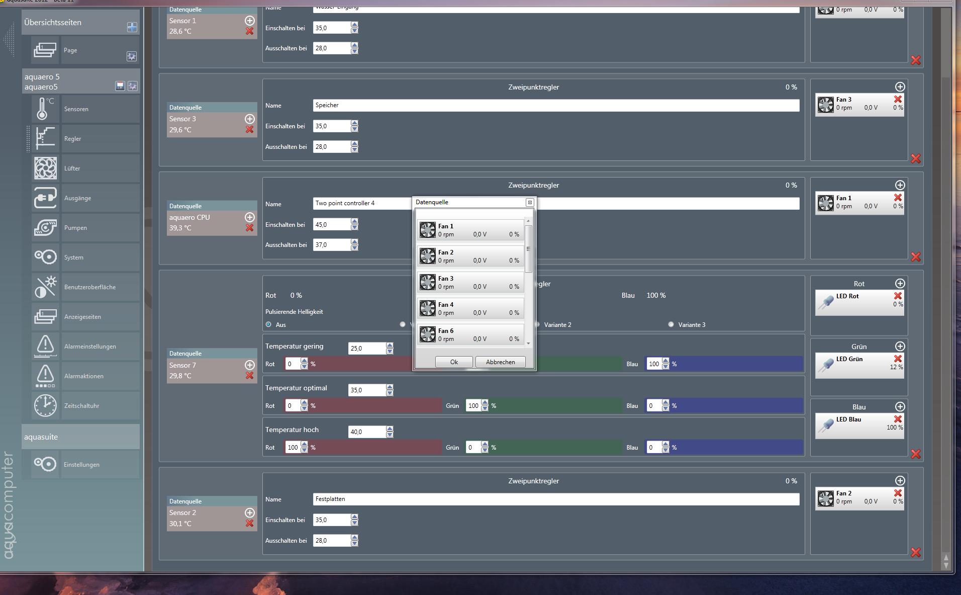

maexi
Problem mit meinen Fan-Controller Nr. 5
Mittwoch, 11. Januar 2012, 18:28
nach dem neuen Update auf Firmware Beta 11 fehlt mir ausgerechnet Fan 5 Controller. Alle 1-10 sind da, nur wenn ich Nr. 5 einrichten will, ist er weg. Bei Beta 10 hatte ich das nicht. Woran liegt es.
Maexi

maexi
Mittwoch, 11. Januar 2012, 20:14
die Lüfter. Wenn ich die Lüfter zuweisen will, ruf ich die Datenquelle auf. Dort sind alle Fans vertreten, bis auf die Nummer 5. Also Fan 1-4 dann 6- Relais, wo ist die Nr.5 ?

Mittwoch, 11. Januar 2012, 20:41
anscheinend wird das PA nicht gefunden. Ist es richtig angeschlossen und läuft?

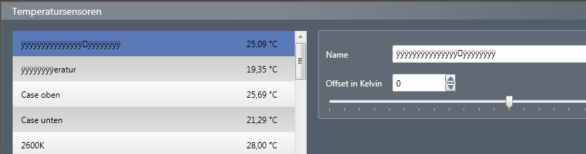

moson
Mittwoch, 11. Januar 2012, 20:55
Der USB Bug scheint immer noch da zu sein (Nach nochmaligem starten von der Aquasuite fehlen die Sensornamen und Einstellungen können nicht getätigt werden.)
Mittwoch, 11. Januar 2012, 20:58
Beende mal alle Programme aus dem AUtostart, oder Services die mit dem aquaero zu tun haben. Welche Geräte hast du angeschlossen?
