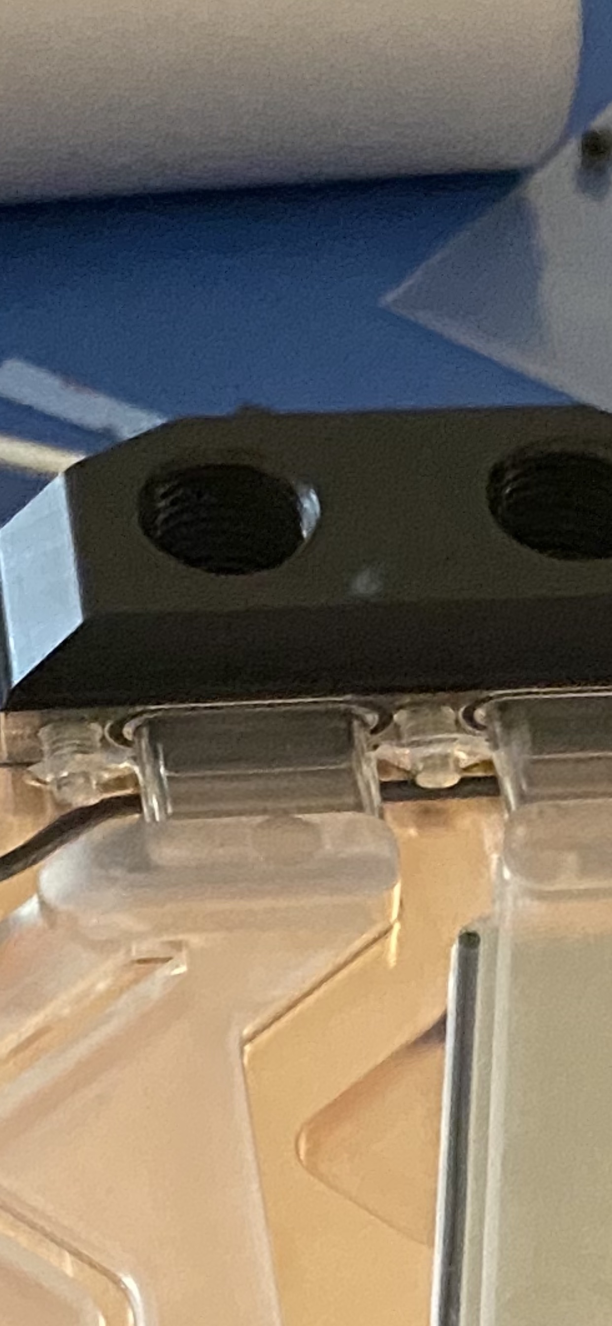

Stefvr
Montag, 28. Dezember 2020, 16:27
Joa, hab ich ja initial auch geschrieben, die heatpipe is nich optimal gelöst hier. Bei mir zwar nicht undicht, aber das man die halt schon ziemlich weit rausziehen muss hat mir definitiv Sorgen gemacht... Das erzeugt ziemlich Reibung an der dichtung und kann halt definitiv für undichtigkeit sorgen...
Ein Owner eines Aqua Computer Blocks mit aktiver Backplate der 2080Ti meinte auch gerade zu mir die Heatpipe sei falsch gebogen und er hätte dieses Problem auch damals schon gehabt. Es musste Ersatz geschickt werden. Bei mir leckt es weil ich die Pipe ja dann runterdrücken muss. Sieht das bei euch auch so aus.
Das ist genau mein Problem gewesen. Musste die pipe ziemlich druecken und dann sind die schrauben im plexiglas gerissen zu den eingaengen....

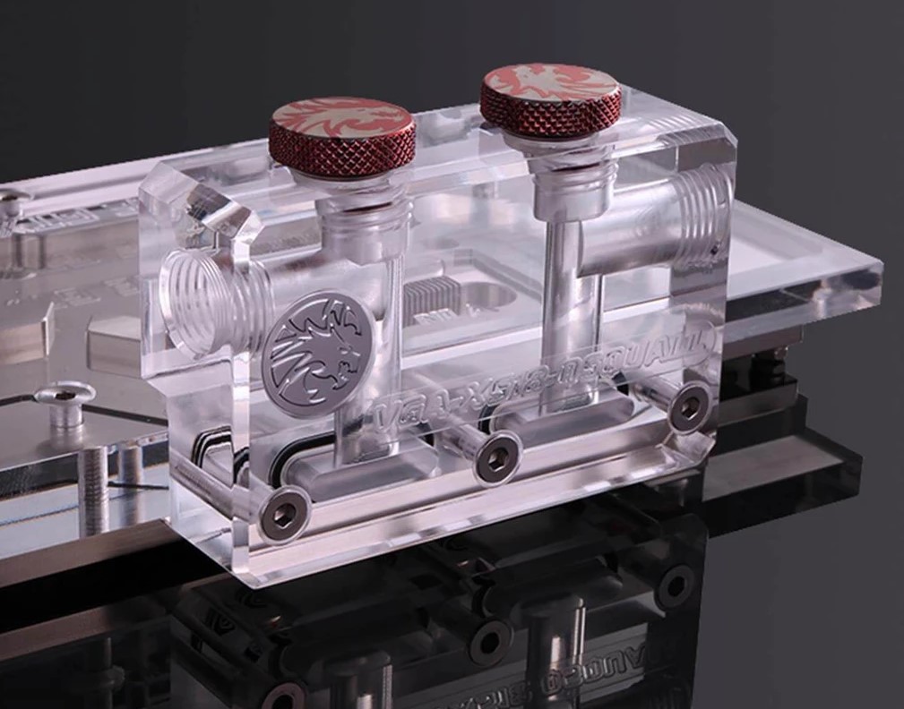

Hooray, it doesn't fit in a 011 Bauer case ...
This seems like a big oversight, considering how popular this case is for custom water-cooling.
What is the exact height? I do not see it listed on the product page. Glad I checked this thread, I almost purchased this.
I'm curious if there is enough room for AquaComputer would make a low profile manifold like this:
