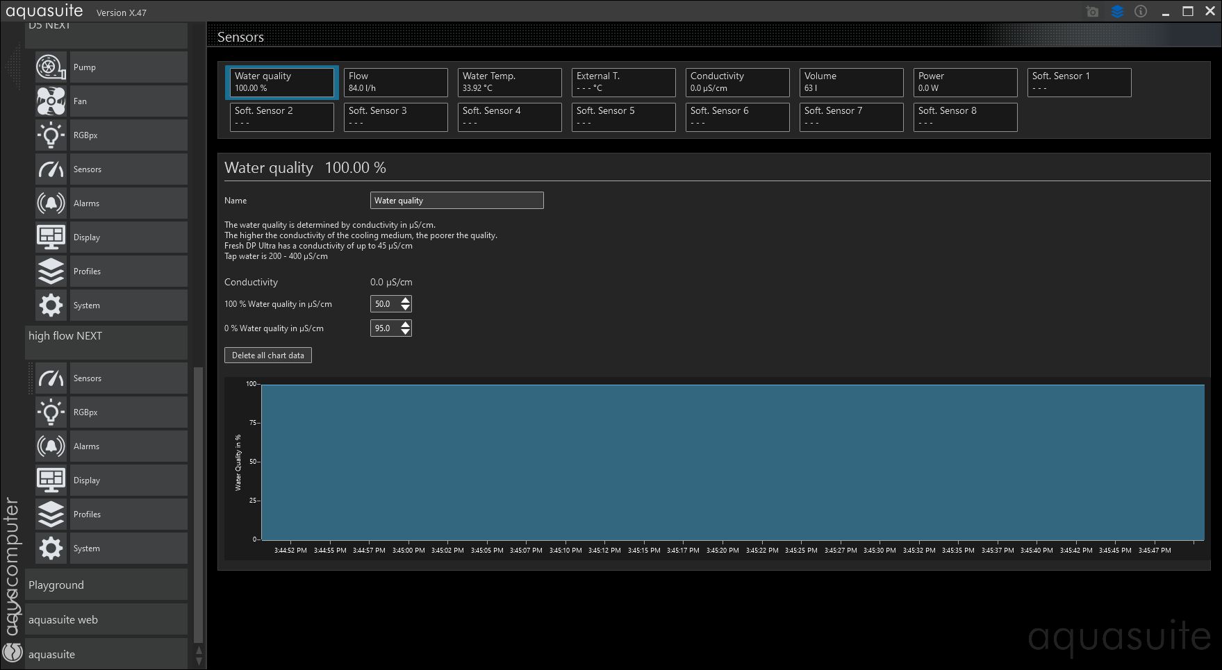

DaLiu
Sonntag, 28. November 2021, 15:41
I have an High Flow Next since August 2021 and it showing the conductivity reading 0.0 µS/cm since the beggining, im using DP Ultra clear as coolant, is the High Flow Next broken?
»DaLiu« hat folgende Bilder angehängt:
Dieser Beitrag wurde bereits 3 mal editiert, zuletzt von »DaLiu« (28. November 2021, 16:21)

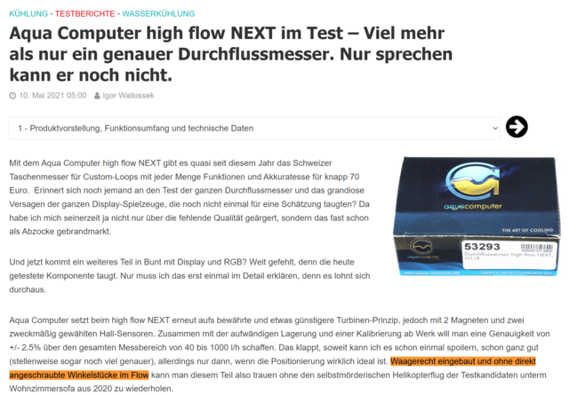

NichtCheck
Montag, 29. November 2021, 00:41
@P PierreV
Halten mit den Hardtubes möglich
Hören kann ich den High Flow nicht
Der High Flow NEXT sollte "Waagerecht eingebaut und ohne direkt angeschraubte Winkelstücke im Flow" eingebaut werden, wenn man die akkuratesten Messergebnisse bekommen möchte.
Quelle:
https://www.igorslab.de/aqua-computer-hi…-er-noch-nicht/
