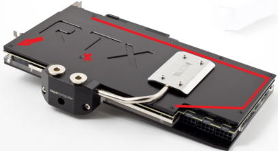

Gerhard2212
mardi 29 décembre 2020, 10:24
Bei mir war es die Schraube mit dem roten Pfeil markiert die lockern musste. Die mit dem roten Kreuz muss fest angezogen bleiben, da sie ja den Anpressdruck auf den Grafikchip mit beeinflusst. Aber auch alle außen rum kann man mal testen. Natürlich darf man sie auch nicht extrem locker drehen. Ggf. alle mal ne halbe Umdrehung.
Gerhard2212 a envoyé le fichier suivant :
  • 3090_Backplate.jpg (52,22 kB - téléchargé 987 fois - Dernier téléchargement : Hier, 14:54)
Daepilin
mardi 29 décembre 2020, 10:29
Das is dann die die ich mit 1 meine. Hat leider bei mir garkeinen Einfluss gehabt. Oh well, jede Karte is anders und vielleicht teste ich den rest später mal noch. Da kommt man dann halt eingebaut nich gut ran.
Und klar, den am chip hab ich nur mal aus interesse getestet ;)
e: okay, nachdem ich nochmal was rumgeschraubt habe, keinen erfolg hatte und alles wieder zu gemacht habe isses komischerweise plötzlich was besser...
nicht wie bei dir 90% oder so, aber besser... ich hab auch nix gelöst gelassen, eigentlich is alles wieder so festgezogen wie es geht (ohne Beschädigungen)
e2: irgendwie scheine ich dadurch den frequenz/fps/lastbereich verändert zu haben in dem es fiept... in manchen bereichen wo es vorher gefiept hat hört man nixmehr, in anderen unverändert...
Ce message a été modifié 3 fois. Dernière modification effectuée par "Daepilin" (29 décembre 2020, 11:09)
