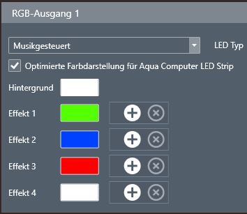

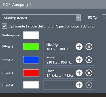

Natsu83
Donnerstag, 24. Oktober 2019, 00:35
Ich finde die Profil-Steuerrung echt toll. Allerdings wirft es auch Probleme auf
Ich nutze das Farbwerk und habe ein Profil für Musikgesteuertes RGB angelegt. Das Problem: Er speichert nur ein Teil der Information. Nach einem Profil-Wechsel und anschließendem zurückswitchen aufs Musik-Profil ist die hälfte der Einstellungen weg und muss neu eingestellt werde.
Gespeichertes Profil
So stellt es sich dar, wenn ich auf einem anderen Profil war und wieder zurückswitche
Ich weiss dass die einen Einstellungen in der Hardware gespeichert werden und die Filter-Einstellungen reinweg Software-Bedingt sind und vom AquaSuite-Service ausgelesen werden. Allerdings wäre es toll, wenn die Software selbst auch noch mal ein Profil für Software-Mäßige Einstellungen anlegen kann. Ansonsten muss man die Filter jedesmal neusetzen, wenn man zuvor ein anderes Profil genutzt hat. Und das ist echt :thumbdown:
Ich nutze gerade X6.

mditsch
Donnerstag, 24. Oktober 2019, 07:33
[attach]7042[/attach]
[attach]7043[/attach]
siehe hier post #4 - post #8
Natsu83
Donnerstag, 24. Oktober 2019, 13:06
Also ich habe garantiert keine "wilden LED Effekte". Das von mir beschriebene Problem ist ein andereses. Du nutzt eine ganz andere Technologie. Bei mir, wird durch ein Spektrumanalysator Audio in Visuelle Reize umgesetzt. Bei dir hingegen wird das Video analyisiert und nicht das Audio. Auch nutzt du RGBpx, ich nur RGB.
Das Problem gab es übrigens auch schon in der alten X1 ohne Profile. Damals musste man ja noch ohne die Profile arbeiten. Gespiechert wurden die Filter einstellungen zwar. Wenn man dann aber mal zwischenzeitig "manuel" auf eine andere Funktion gewechselt hat, so wurden die Filtereinstellungen agrundsätzlich auf 0 gesetzt. Und das hat nur die Filter betroffen, alle anderen Eingaben (wie Farbvorgabewerte, Farbumlaufe, etc ...) hat er ganz gut gespeichert. hat mich früher nicht gestört, allerdings ergeben sich mit den Profilen neue Möglichkeiten und da hätte ich doch schon ganz gerne, dass es funktionelle Profile sind und nicht die hälfte bei Profilwechsel vergessen wird.

mditsch
Donnerstag, 24. Oktober 2019, 18:34
siehe post #8 aus #4 - #8 :)
da wird von AC bestätigt, dass bei den Profilen, auch unter dem Farbwerk, nicht alles gespeichert wird und es behoben wird.
Darum ging es mir.
