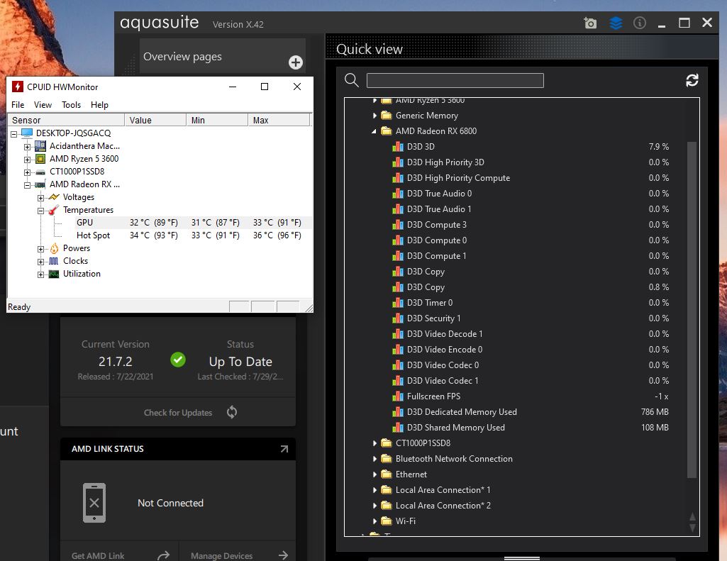

In hardware monitoring there currently seems to be a problem with the 6000 AMD cards. But I can't say anything more precisely yet. The problem has to be reproduced first. It should work, but something is currently wrong.
Update: We tested it again with the current AMD driver and the aquasuite X41, everything works as it should, the GPU temperature, performance and RAM are read from the GPU.
Thank you sebastian, I re-installed the latest AMD driver version 21.7.2 but had no luck. I also noticed there was a new aquasuite version X42 available today! I installed that but still seeing only D3D values ​​for GPU. (Updated screenshot attached).
Is there a way to install previous version of software? I believe I had X40 or X39 with the RX 6800 installed and I was able to read GPU edge temperature.
»aquahandro« hat folgende Datei angehängt:

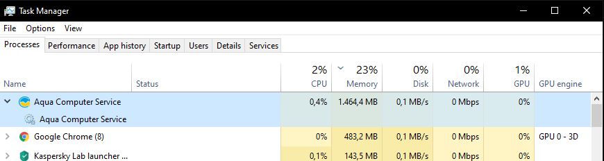

eXii
memory leak?
Sonntag, 1. August 2021, 11:09
seit dem x.42 scheint sich ein memory leak eingeschlichen zu haben. Dieser scheint aber komischerweise bei 1.5gb zu cappen. Neu Installation hat nichts gebracht.

Sonntag, 1. August 2021, 13:35
aktualisiere mal deinen Grafik Treiber.

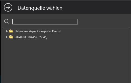

Donnerstag, 5. August 2021, 08:44
moin, mir ist gerade aufgefallen, dass ich die datenquellen vom quadro nicht mehr auswählen kann. (datenquelle.jpg)
z.b. Pumpe wird auf data/fans/0/power gelesen (datenquellequadro.jpg), diesen pfad gibt es aber nicht mehr zur auswahl.
was hilft da?
Version x42
im playground kann ich den quadro seltsamerweise dann doch wieder auswählen... (playground.jpg)

DonnyDepp
Freitag, 6. August 2021, 10:07
Bitte mache ein aussekräftige beschreibung..
am besten in einem neuem topic -> hier: https://forum.aquacomputer.de/board2-ber…-und-steuerung/
bilder nicht bist in die unkentlichkeit beschneiden und genau beschreiben was du in welchem gerät einstellst und was nicht geht.
Alles klar: Quadro als Datenquelle nicht auswählbar, Version X42
Ist wirklich nicht so kompliziert, die Datenquelle fehlt einfach bei den Quadro-Sensoren.
Dachte vielleicht hier gäb es noch mehr Leute mit dem Problem.
aquahandro
Mittwoch, 11. August 2021, 22:48
Just an update for everyone who may have had the problem of missing GPU data. After reinstalling Windows 10, I saw all temperature data for my RX6800 GPU in aquasuite X.42. (Screenshot attached)
»aquahandro« hat folgendes Bild angehängt:

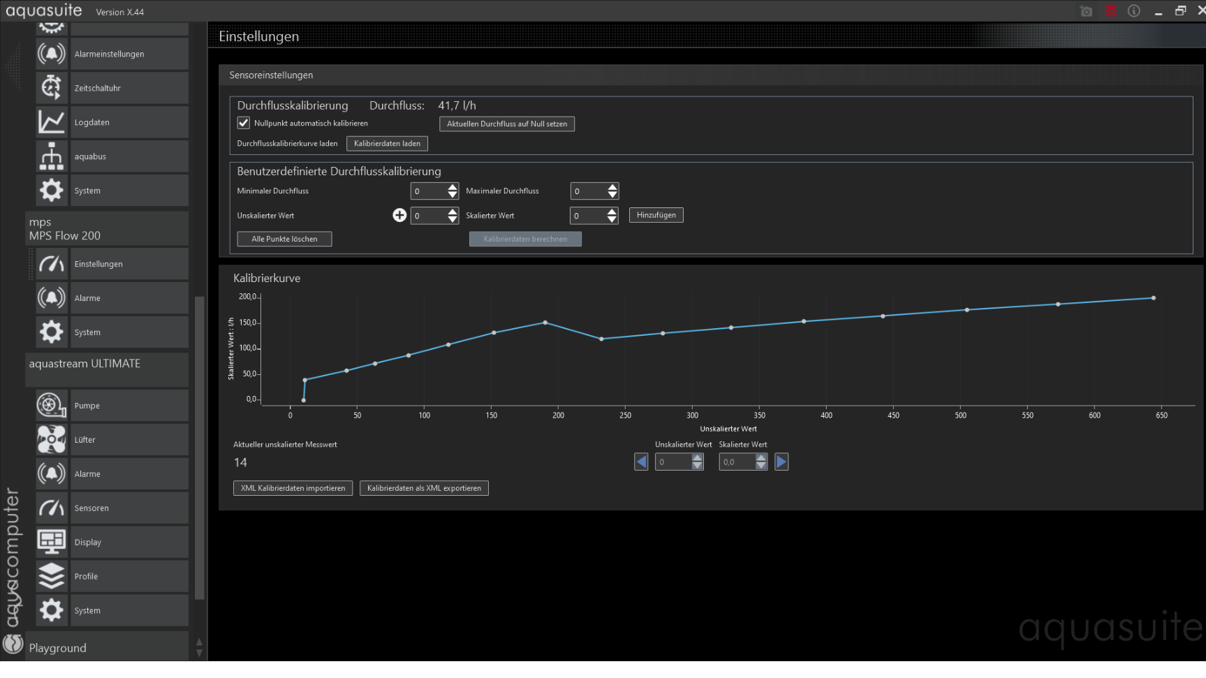

Rimbalin
Update x.44
Dienstag, 31. August 2021, 18:58
Leider ist da wohl noch was mit dem mps im Busch, mein MPS200 wird nicht mehr vom Aquabus erkannt, ist aber im Program selbst zu sehen, übermittelt aber keine Daten
zum aquaero 5 Infoscreen...
