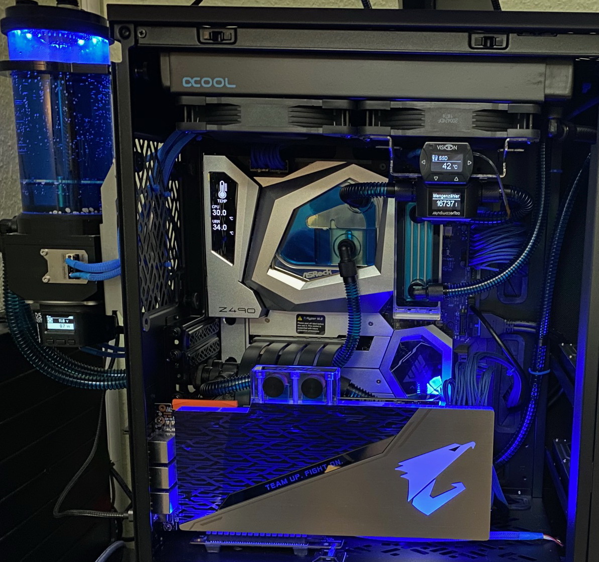

Spricht da was dagegen für die Ausrichtung auf den Kopf? Das Display kann auch entsprechend gedreht werden?
Danke schonmal
So habe ich den Sensor bei mir auch montiert, und das funktioniert gut.

[attach]7905[/attach]
Oha, dass sieht echt cool aus. Danke dir, so Überkopf werd ich ihn auch anbringen.

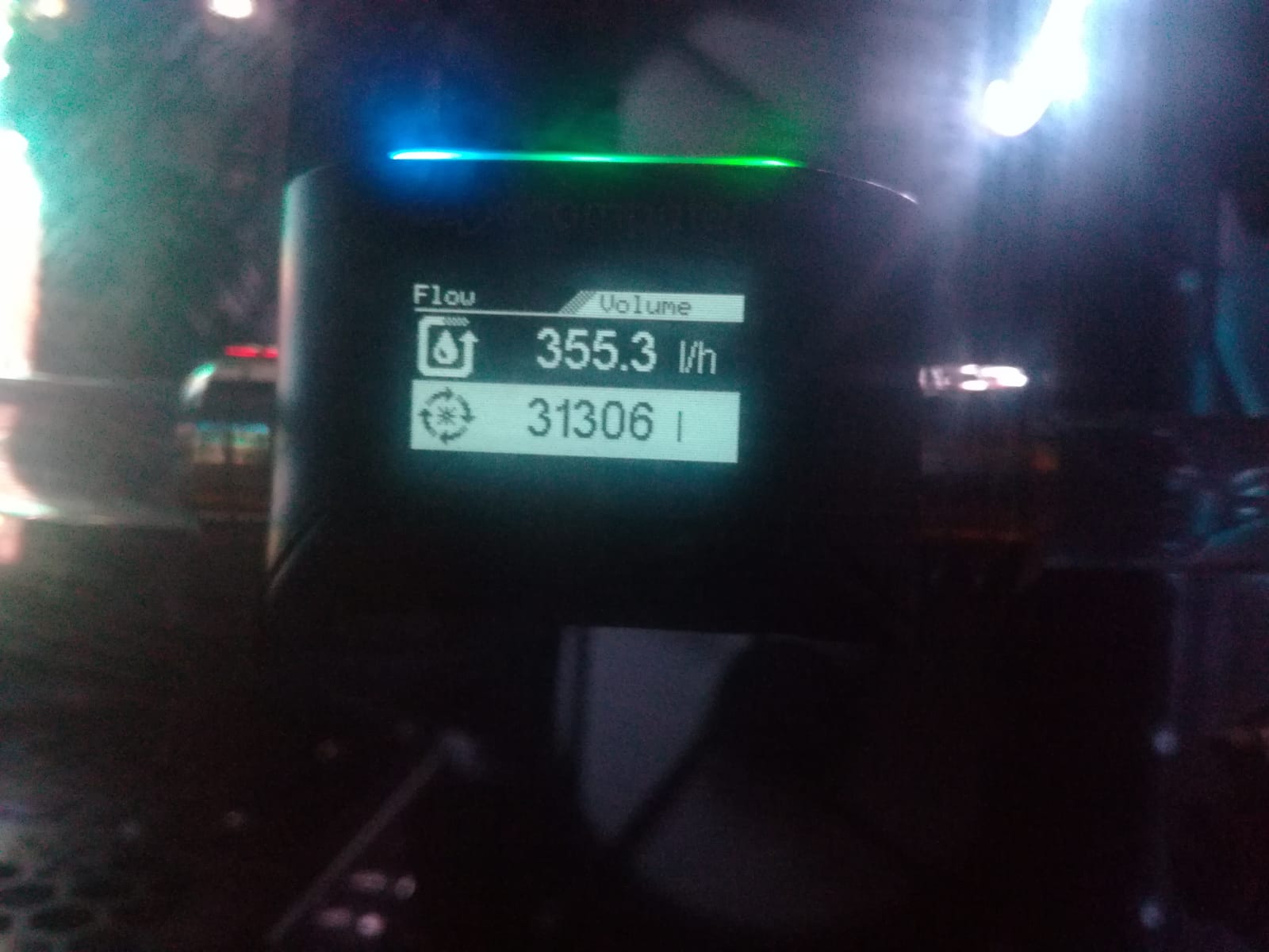

Ich habe bei mir Horizontal am ende des Loops eingebaut und auch bei Durchfluss 355 l/h höre ich nix. :-)

Kameleon74
Montag, 4. Januar 2021, 02:10
1x D5 Next für CPU Kreis und eine wird für GPU verwendet.
