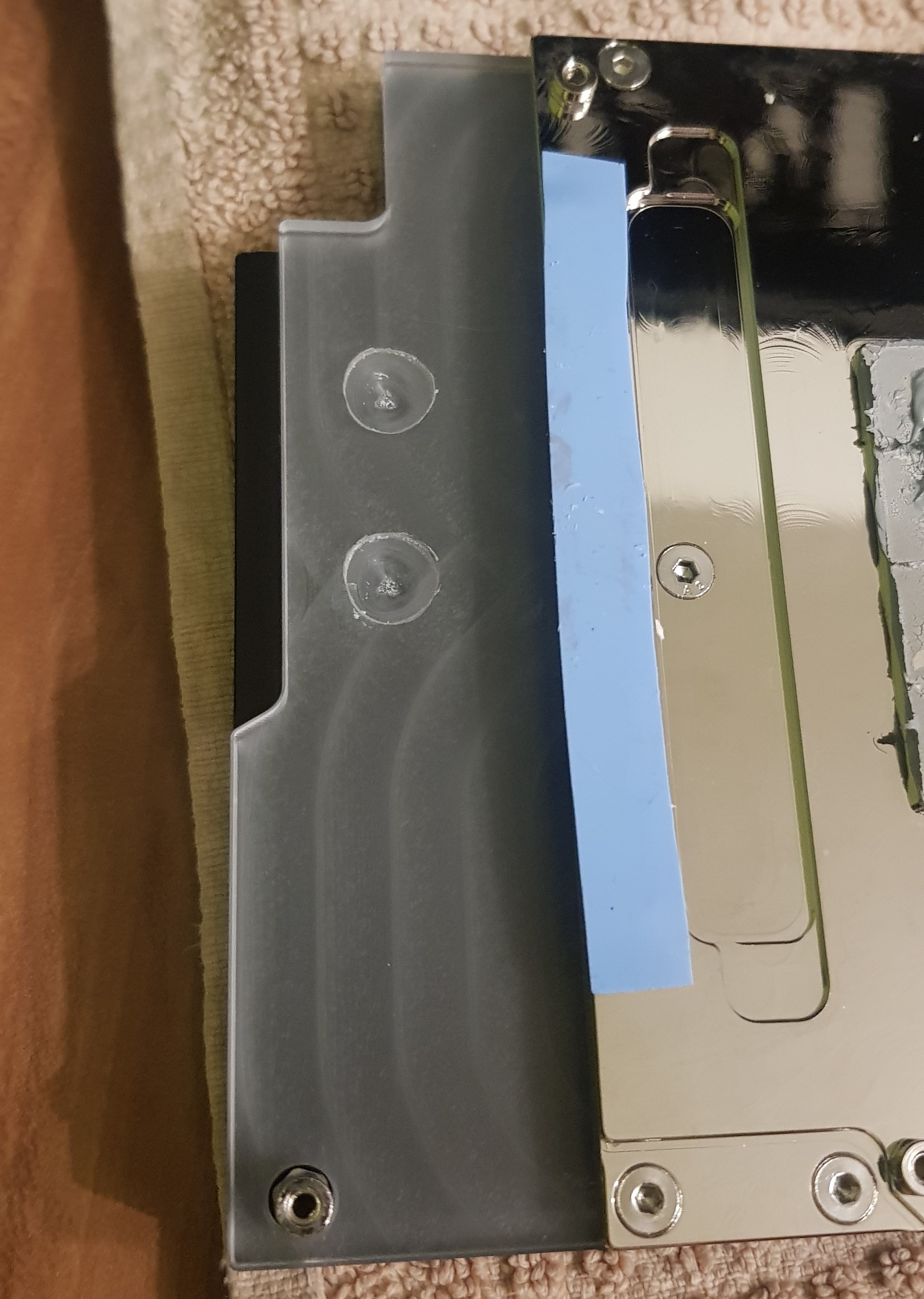

Hab das selbe Problem. Einer der beiden Elkos liegt auf, der andere ist definitiv 1-2mm zu hoch.
Werde aber den Dremel bemühen.

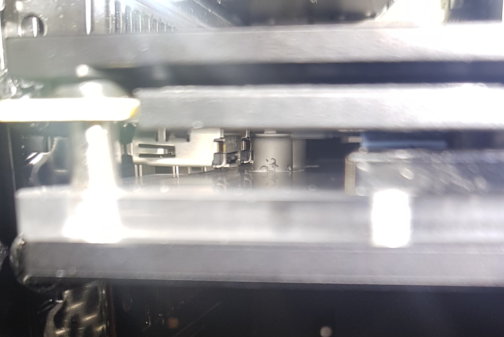

Bei mir sind auch die Kondensatoren vorhanden. 3090 Strix vom Oktober.
Passte aber soweit.
»Owambo« hat folgende Datei angehängt:
Dieser Beitrag wurde bereits 1 mal editiert, zuletzt von »Owambo« (23. Dezember 2020, 22:43)
Mittwoch, 23. Dezember 2020, 22:40
Es wird da keine Verzögerungen geben. Die Modifikation wird am Montag durchgeführt, dass dauert nur Stunden. Ab Montag gehen dann nur noch modifizierte Karten raus.
Wer seinen Kühler einsendet, der wird diesen kurzfrisitg zurückerhalten.
Wir haben natürlich auch Strix 3090 vermessen und getestet. Wie ihr seht, passt der Kühler ja auch teilweise. Wir hatten diesmal Pech keine hohen Elkos erwischt zu haben.

Naja, liegt aber auch ganz schön auf, oder?
Also wenn ich die Schrauben anziehe, "passt" es evtl. auch, aber das mache ich bei einer 1.900€ Karte nicht.
Das müsste machbar sein mit Dremel.
Ist zwar ärgerlich, aber kann passieren. Danke AC, dass ihr so spät noch reagiert.

Habe meine Strix 3090 am 26.10. gekauft und hat auch die hohen Elkos. Morgen wird dann erst mal der Dremel ausgepackt. Oder mit einem 12er Bohrer eben die 2 Punkte an bohren, sollte auch funtzen.

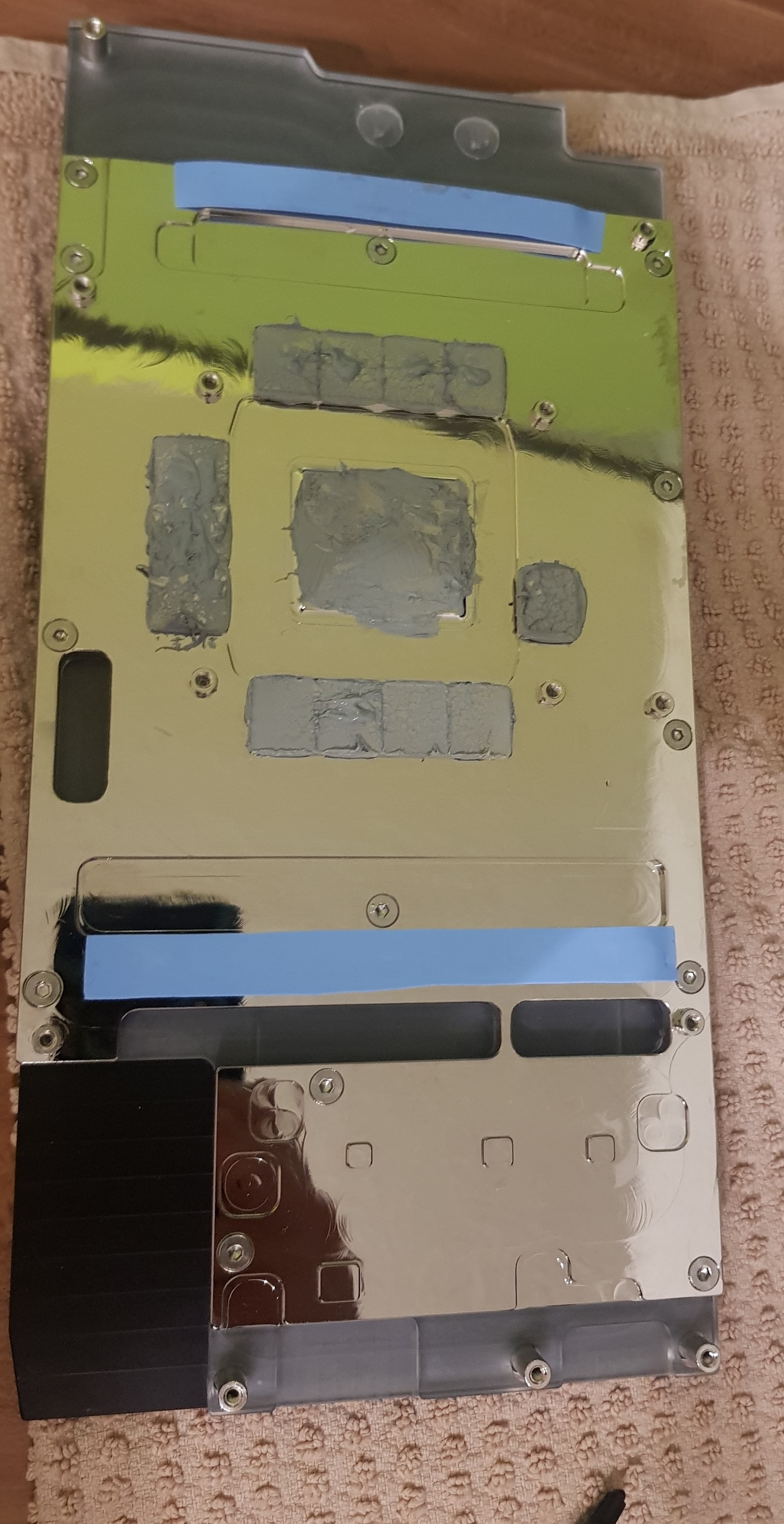

Das hat mir keine Ruhe gelassen - Aber seht selbst:
»Owambo« hat folgende Dateien angehängt:

Welchen Durchfluss hast Du? 20°C Differenz sind zuviel. 3080 oder 3090?
Hi Stephan,
ich habe jetzt die folgenden Temperaturen mit meiner Strix:
  • @~480w // 22 Delta
  • @~315w // 15 Delta
Passt das so?
Durchfluss = 150l/h
  • paste1q-min.jpg (1,04 MB - 872 mal heruntergeladen - zuletzt: 7. November 2026, 23:23)
  • paste2-min.jpg (843,5 kB - 817 mal heruntergeladen - zuletzt: 21. November 2026, 12:01)
