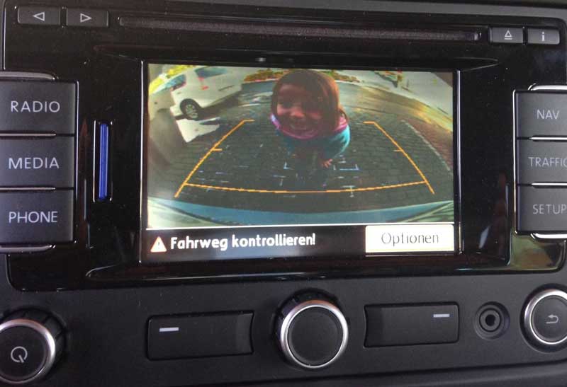

Heute erfolgreich eine Rückfahrkamera ("RFK Low") nachgerüstet. Geschlagene 6 Stunden Strippen ziehen, aber läuft 8)

Mal sehen ob ich den Blaustich noch hinbekomme. Entweder ist ein Pin am Radiostecker nicht in Ordnung, oder eine Lötstelle gestern in der Heckklappe gerissen oder die Cam defekt.
In einem GOlf 6 Forum fand ich dazu einen Thread. Der User meinte, sein Radio hätte ne zu alte Software, was ich mir nicht vorstellen kann.
Das RGB-Kabel hast du doch wohl eher nicht zerschnitten, oder?
Draco
dimanche 8 février 2015, 11:09
ich musste es zerschneiden um es durch den Gummischlauch zw. Heckklappe und Innenraum zu kriegen. Mit adaptiertem Stecker war ein durchkommen defakto unmöglich.
Hab die einzelnen Adern wieder zusammengelötet und isoliert. Die Schirmung, also das Drahtgeflecht habe ich auch wieder miteinander verbunden.
edit:
Hab ne kalte Lötstelle gefunden - läuft 8)
Ce message a été modifié 1 fois. Dernière modification effectuée par "Draco" (8 février 2015, 14:01)
Hummerman
dimanche 8 février 2015, 14:01
Ich hatte bei mir den Stecker abgenommen und dann hatte es gepasst.
Vielleicht ist die Farbe am Navi nur falsch eingestellt, bei aktivierter RFK kann man das anpassen.
Draco
dimanche 8 février 2015, 14:22
Den Kabelsatz den ich gekauft hatte, dort war zumindest das blaue Videokabel fest am Kabelstrang konfektioniert. Zerlegen unmöglich.
Aber ich habs ja jetzt :-)
Draco a envoyé l’image suivante :
23
mercredi 11 février 2015, 10:54
Das arme Kind lebt hoffentlich noch!
Ich hoffe die Kleene hat für das Experiment wenigstens den Mindestlohn bekommen ;)
