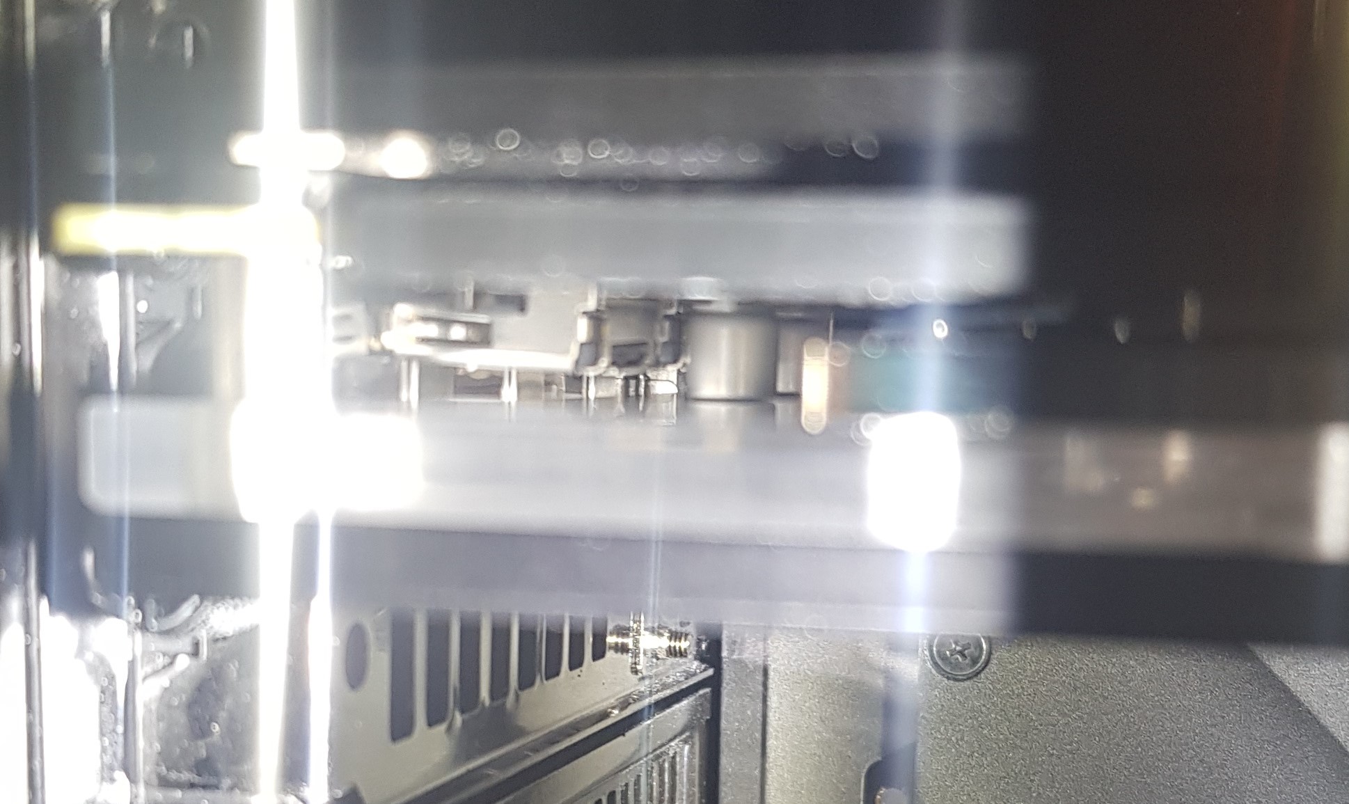

Bei mir sind auch die Kondensatoren vorhanden. 3090 Strix vom Oktober.
Passte aber soweit.

Meine Strix hat an der Stelle auch "hohe Kondensatoren", der
Block passte aber trotzdem problemlos drauf, ist aber sehr knapp - also vom hinsehen würde ich sagen da ist vtl. noch 0,2-0,3mm Luft.
Gegen Spulenfiepen kann man übrigens nur den Takt senken. Bei 1.8hz @ 0,8V ist meine recht leise (aber trotzdem noch etwas lauter als der Rest der Wakü, den ich fast als lautlos bezeichnen würde - also 16x120er noctuas @ 300-400rpm + 2xD5s @ 20-30%)
PS: schätze die Mem Kühlung bringt doch einiges. Vorher ist meine Karte bei +1000 Mem in Superposition innerhalb von 3 Sekunden abgestürzt. Jetzt lief Superposition 2-3 Mal durch und in Overwatch (was hier noch empfindlicher ist) konnte ich damit auch ne halbe Stunde ohne Probleme spielen.
Auch der Core schaffte jetzt erstmal die Zeit über 1.8Ghz@0.8V anstatt 1.8Ghz@0.825V (bzw. war vorher mit 0.8V bereits bei ca. 1.76Ghz Schluss)
Passte aber soweit.
Naja, liegt aber auch ganz schön auf, oder?
Also wenn ich die Schrauben anziehe, "passt" es evtl. auch, aber das mache ich bei einer 1.900€ Karte nicht.
Das müsste machbar sein mit Dremel.
Ist zwar ärgerlich, aber kann passieren. Danke AC, dass ihr so spät noch reagiert.

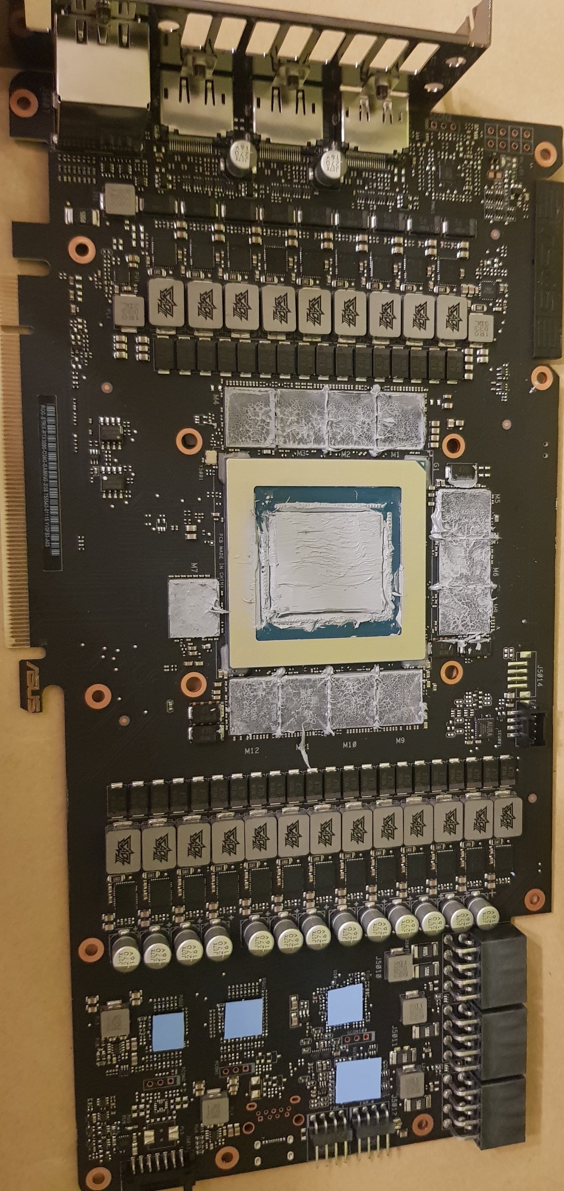

Das hat mir keine Ruhe gelassen - Aber seht selbst:
Owambo a envoyé les fichiers suivant :
Owambo
jeudi 24 décembre 2020, 00:45
Welchen Durchfluss hast Du? 20°C Differenz sind zuviel. 3080 oder 3090?
Hi Stephan,
ich habe jetzt die folgenden Temperaturen mit meiner Strix:
  • @~480w // 22 Delta
  • @~315w // 15 Delta
Passt das so?
Durchfluss = 150l/h
