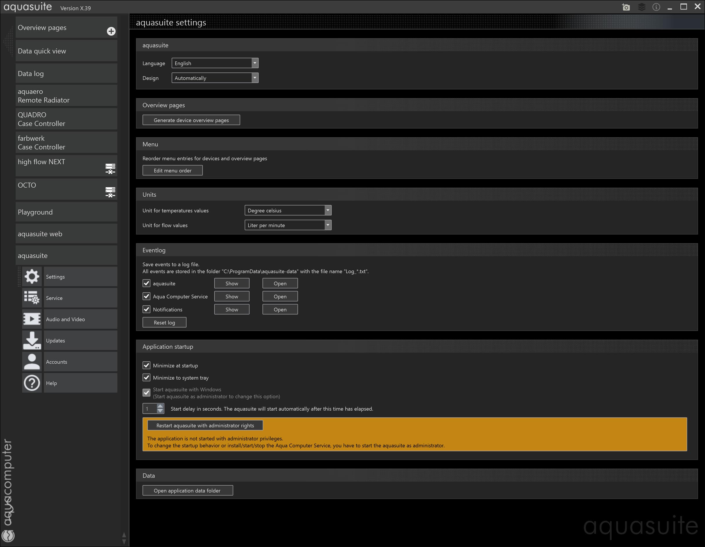

I accidentally updated to X39 yesterday and am also seeing auto-shutdowns throughout the day.
aquasuite logging activated (a-suite_set.jpg)
but nothing in folder (a-suite_logs.jpg)
Windows event log attached:
InfoSeeker a envoyé le fichier suivant :
  • event_log.zip (4,21 kB - téléchargé 3 763 fois - Dernier téléchargement : 1 juillet 2026, 08:23)
