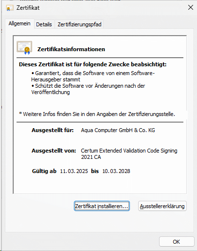

Was die neueren Versionen der Aquasuite angeht, erkennt Kaspersky völlig zu Recht einen false positiv. Dies liegt aber nicht an Kaspersky oder einer dubiosen Warnung des BSI, sondern am Hersteller der Aquasuite @shoggy. Denn das digitale Zertifikat der .exe wird zwar als im Prinzip gültig anerkannt, es wird aber von keiner anderen Stelle bestätigt.
Ein Programm ohne zweifelsfreies digitales Zertifikat kann bei Kaspersky nicht in die Gruppe "Vertrauenswürdig" aufgenommen werden, dafür muss alles stimmen.
Das eigentliche Problem des false positiv wurde allerdings von der Setup-Datei verursacht. Da diese ebenfalls über kein zweifelsfreies Zertifikat verfügt, darf sie als beschränktes Programm natürlich einige geplante Aktionen (Treiberinstallation, Programmaktualisierung, Registryänderungen,...) nicht durchführen.
Ich habe die exe.setup an das Labor Kaspersky geschickt und um Prüfung gebeten. Vielleicht findet eine Kommunikation zwischen Kaspersky und AC statt, damit diese false positiv in Zukunft vermieden werden. Sie sind ärgerlich und lassen sich auch nicht über ein Ausnahme beheben.
https://ibb.co/M5sWDj22
Freitag, 27. Februar 2026, 15:31
Sorry, das ist nun mal kompletter Unsinn!
Das ist ein EV Zertifikat aus Europa. https://en.wikipedia.org/wiki/Extended_V…ion_Certificate
Mehr geht nicht.
