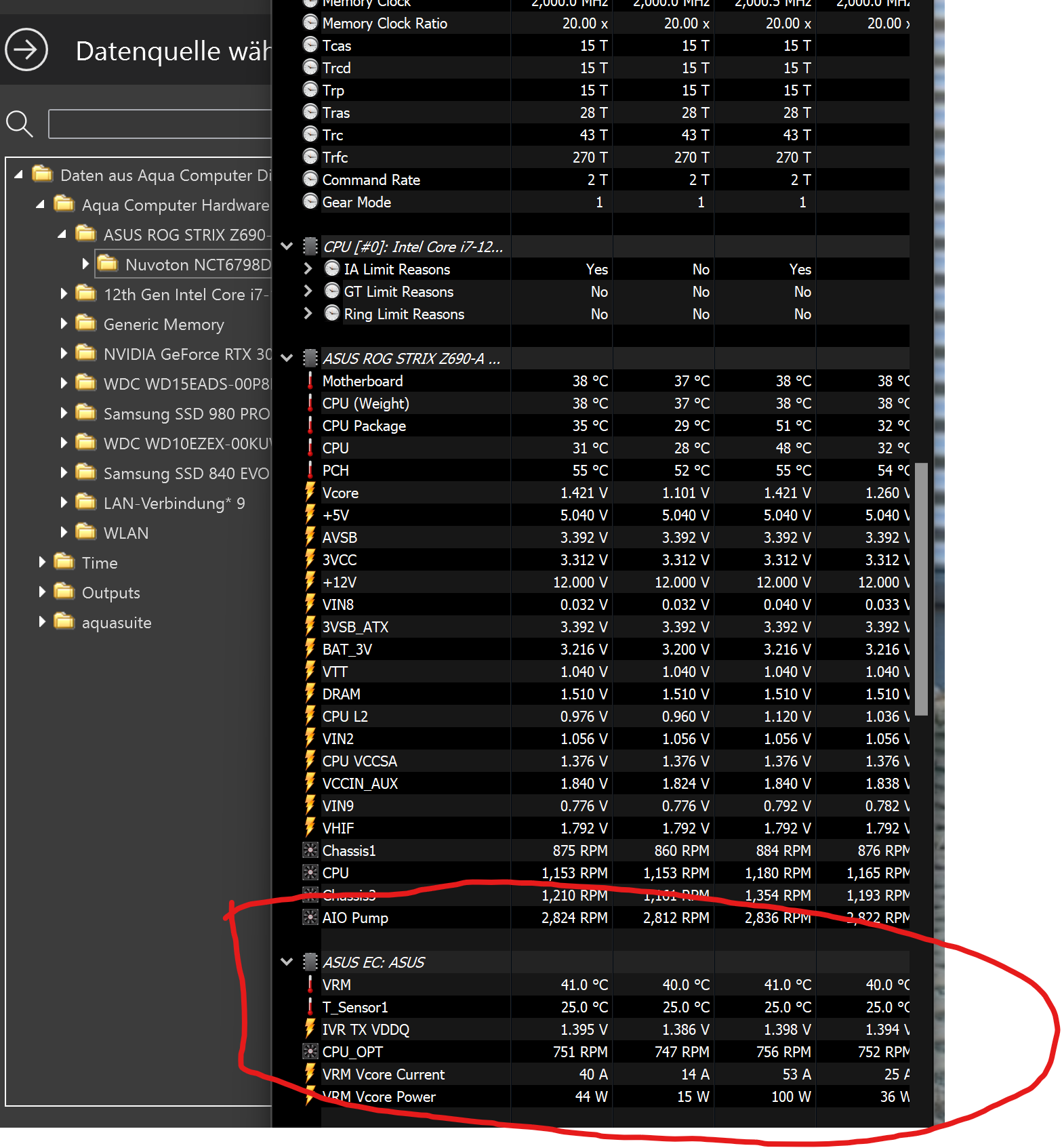

Ich hoffe, es kann mir einer helfen. Bin seit wenigen Tagen stolzer Besitzer eines Z690 Asus D4 Wifi Boards und habe darauf einen cuplex kryos NEXT mit VISION 1700 montiert. Das wurde auch in der Aquasuite alles gefunden . Den Tempsensor konnte ich einrichten und auch andere Sensoren konnte ich auswählen, die mir das Board zu Verfügung stellt. Seit gestern habe ich das ganze um einen High Flow 2 erweitert, den ich mit dem Display verbunden habe. Auch die Werte kann ich auswerten.
Doch den Temperatursensor des High Flow 2 kann ich in der Aquasuite nicht anlegen. Das Board verfügt über einen Anschluss für den T-Sensor, den ich auch benutze. Der Wert wird in Hwinfo angezeigt (allerdings in einer anderen Gruppe als die Standard Sensoren), auch das Board im BIOS überwacht ihn. Doch leider gibt es die Gruppe, in der der T-Sensor zu sehen ist, in Hwinfo nicht bei Aquasuite zur Auswahl.
Ich habe 2 Bilder mit hochgeladen um das zu zeigen. Ich hoffe, es gibt eine Möglichkeit für mich den Sensor doch noch auszuwerten.
Vielen Dank
Freitag, 31. Dezember 2021, 07:02
Wenn Du in den Einstellungen von HWInfo den "Shared Memory Support" aktivierst siehst Du alle Daten in der Aquasuite.
wenn Du die kostenlose 7.xx Version von HWInfo nutzt musst Du diesen Punkt aber alle 12 Stunden reaktivieren.
Bei der Pro Version bleibt er aktiviert, das Geld war es mir wert :-)

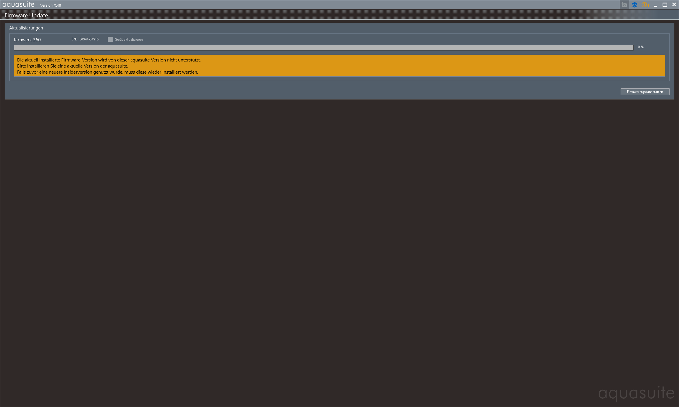

Das Firmwareupdate des Farbwerk 360 wird im Changelock nicht erwähnt, von der Aquasuite aber angemahnt und funktioniert nicht ;(
Über Farbwerk 360 -> System reagiert der Button Firmwareupdate starten nicht, das gleiche Verhalten zeigt sich wenn man über das i auf Firmware aktualisieren klickt, da ist dann kein Haken bei Gerät aktualisieren und der Update Button reagiert nicht.
Rechner wurde schon für 2 Minuten stromlos gemacht, was sonst immer hilft.
Freitag, 11. Februar 2022, 13:01
Wird in kürze gefixt, dazu dann einfach mit dem setup von der webseite die aquasuite installieren.
Selbes Verhalten hier. Ich bekomme über die Windows-Benachrichtigung zudem folgende Meldung, wonach es ein Firmware Downgrade wäre:
Edit: Zu spät :D

Freitag, 11. Februar 2022, 13:24
habe das selbe Problem.
»maexi« hat folgende Datei angehängt:
Freitag, 11. Februar 2022, 13:29
Der Bugfix ist online.
