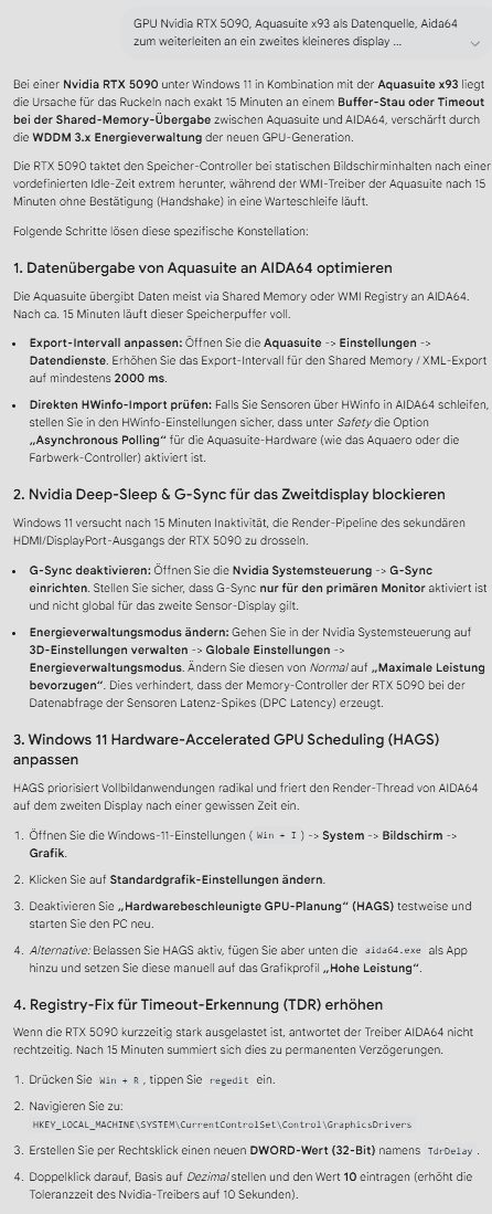

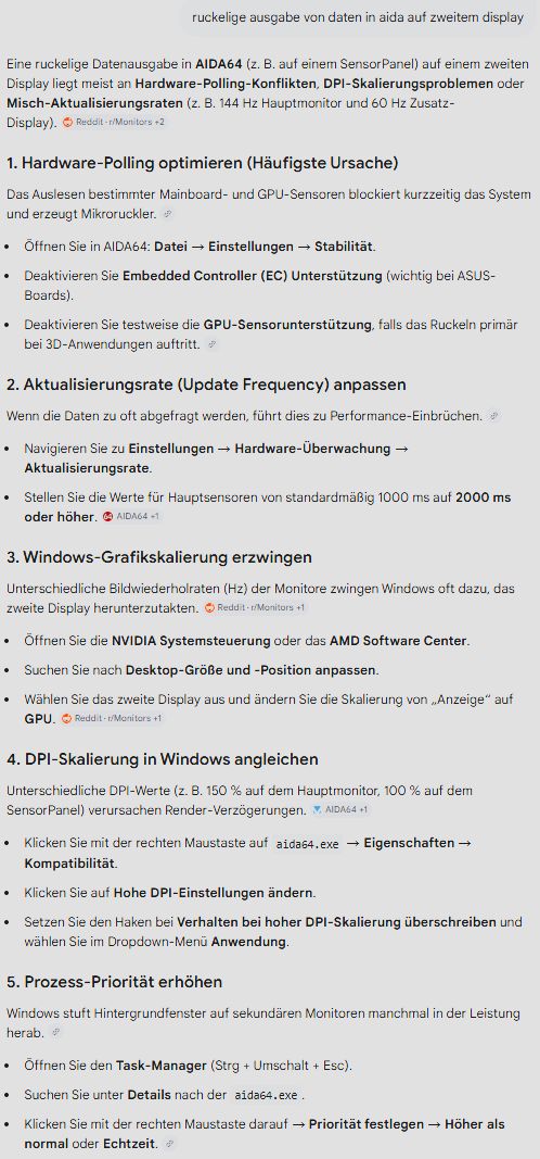

»MTM« hat folgende Dateien angehängt:
  • GoogleKI.jpg (119,85 kB - 753 mal heruntergeladen - zuletzt: Gestern, 20:02)
  • GoogleKI 2.jpg (115,36 kB - 757 mal heruntergeladen - zuletzt: Gestern, 20:14)

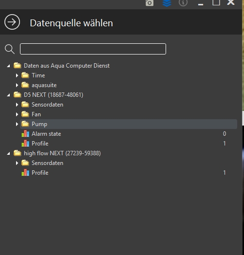

gestern gab es ein Update des Chipsatztreibers für meinen AMD. Seitdem werden mir keine Daten mehr für den 7800x3D und der 3080 angezeigt auch wenn bei Hardware Monitoring beides ausgewählt ist. In der Liste bei den Datenquellen taucht auch nichts mehr auf. Anscheinend hat AMD da irgendwas geändert vll. könnt ihr da mal drübersehen :)
Anbei ein Bild der Liste der Auswahlmöglichkeiten bei der Datenquelle.
Edit: Gerade eben ging es kurz und die Werte Ploppten auf verschwanden aber gleich wieder. In der Zeit als die Werte angezeigt wurden war auch in der Liste der Datenquelle das Aqua Computer Hardware Monitoring zu sehen.
Aktuell taucht es auf und verschwindet immer wieder.

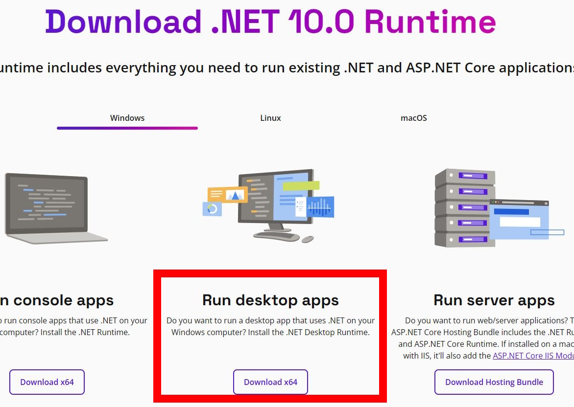

Ab Version X95 (insider) wird die Net10 Runtime benötigt und es gibt keinen 32 Bit support mehr.
Run desktop apps, .NET Desktop Runtime
.NET 10 installer: https://dotnet.microsoft.com/en-us/downl…s-x64-installer
https://dotnet.microsoft.com/en-us/downl…et/10.0/runtime

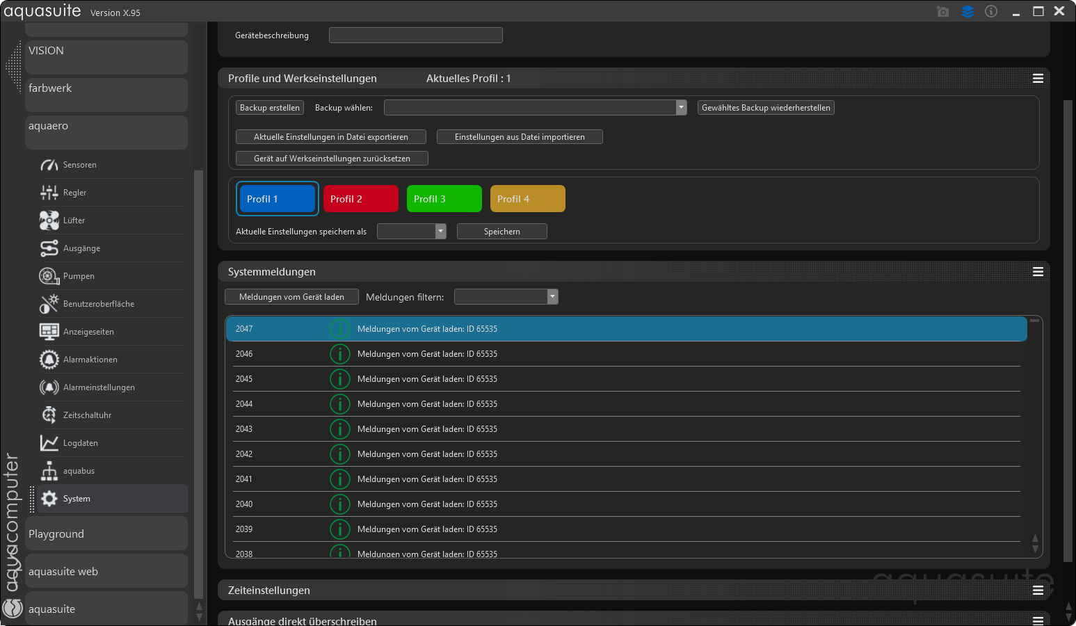

ich nutze die aquasuite X.95 und leider sind die Systemmeldungen vom aquaero 6 nicht mehr verständlich:
Es stehen nur noch ID-Nummern in der Liste.
Screenshot:
Könntet ihr euch das anschauen?
Danke.

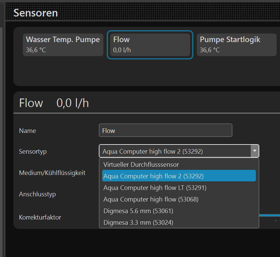

Ich wollte mal fragen wann es möglich ist den high flow NEXT Sensor als Durchflusssensoren zu nutzen bei einer D5 NEXT. Aktuell hat man ja nur ältere Sensoren zur Auswahl.
»Exlua« hat folgendes Bild angehängt:
Kann ich reproduzieren. Werden wir uns ansehen und korrigieren.
Das ist richtig so. Den high flow NEXT Sensor kannst du mit diesem Kabel an der Pumpe anschliessen. Im Sensor stellt man dann bei den Alarmen ein, dass der Signalausgang einen high flow Sensor (53068) imitieren soll und bei der Pumpe wiederum wählst du entsprechend ebenfalls den high flow Sensor (53068) aus.

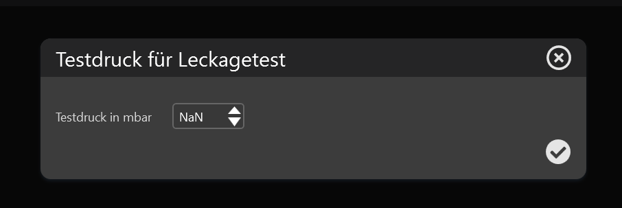

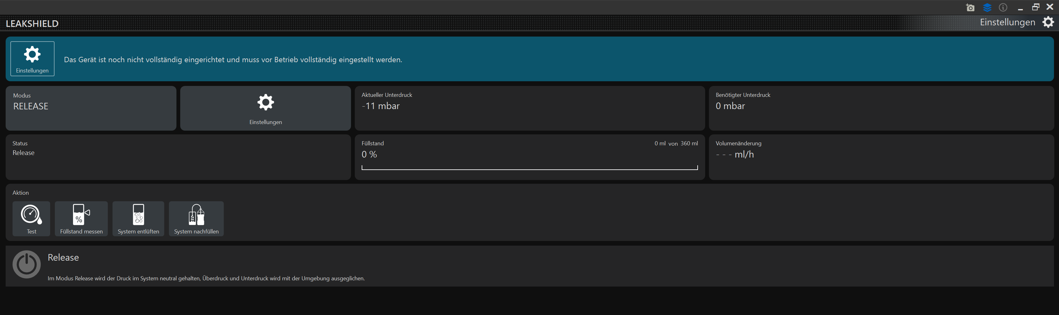

Sonntag, 30. August 2026, 10:44
Ich habe mir eine neue Software Lizenz gekauft, weil der Hintergrunddienst nie gestartet hat.
In der Version X.95 habe ich anscheinend dasselbe Problem, dies werde ich aber noch mal ein paar Tage beobachten.
Jedoch hat es nicht meine Konfigurationen vom Leakshield übernommen, es wird immer angezeigt dass das Gerät nicht eingestellt ist und ich es deshalb nicht verwenden kann.
Egal was ich einstelle, die Meldung bleibt.
Dieser Beitrag wurde bereits 1 mal editiert, zuletzt von »JaXnPriVate« (30. August 2026, 10:49)
