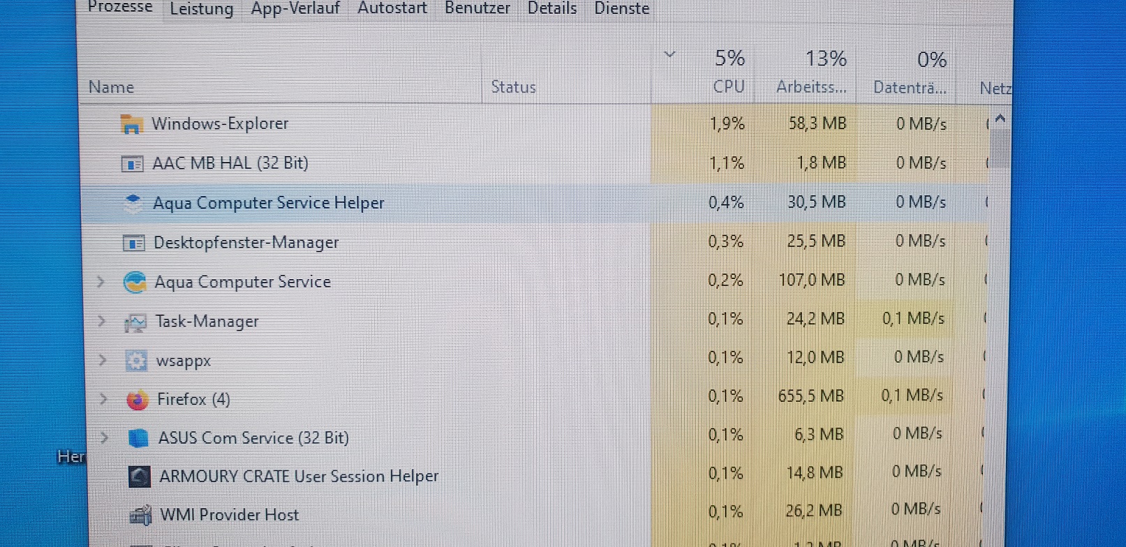

Bugfix: Hintergrunddienst CPU Last
Kann man irgendwo nachlesen was am Hintergrunddienst der CPU Last verbessert wurde?
MFG. calle
This post has been edited 2 times, last edit by "calleone" (Jun 23rd 2021, 12:50pm)
Mehr Informationen gibt es dazu nicht.
calleone
Wednesday, June 23rd 2021, 2:31pm
Okay, Frage nur weil habe das Update installiert, aber keine Veränderung der Hintergrunddienst CPU Last ?(
MFG. calle
calleone has attached the following file:
  • CPU Last.jpg (660.62 kB - 737 times downloaded - Last download: Oct 3rd 2026, 7:46am)
Meine kleine Höllenmaschine @builds.gg
Mainboard: Asus ROG MAXIMUS XI FORMULA Z390. CPU: i9-9900K R0. GPU: KFA² GeForce RTX 2080 Ti EX (1-Click OC). RAM: Ripjaws V DDR4 32 GB: 2 x 16 GB 3200 MHz CL14. SSD: 2000GB Patriot Viper VPN100 M.2. Netzteil: Be quiet! Dark Power Pro 11 1000W. Custom Wakü
Wednesday, June 23rd 2021, 2:40pm
Je nach System kann man das nicht so einfach messen.
MFG. calle
Auf deinem Bild ist ja auch kein Problem mit der Last erkennbar. In den letzten Wochen gab es immer mal die Situation wo mein 5900X bei 20% Auslastung beim Hintergrunddienst war. Konnte man schön im Rainmeter sehen, dass die CPU statt der zu erwartenden 42°C idle plötzlich bei 58°C war. Dienst neu gestartet und das Problem war weg. Ich hoffe, dass dieses Problem mit dem Fix angegangen wurde.
