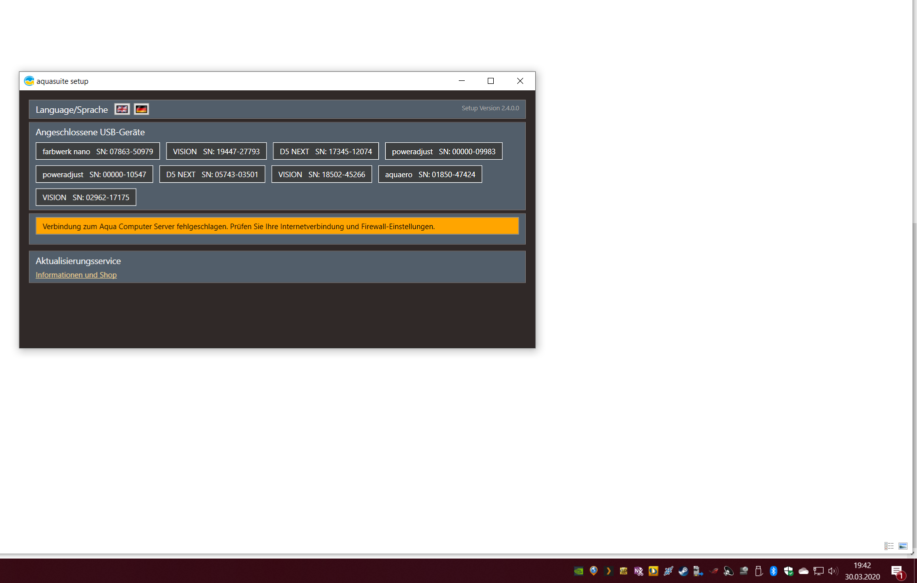

Kann mir jmd. helfen ich kann die Software nicht Installieren. Wenn ich versuche die zu Starten kommt die Meldung "die Verbindung zum Aqua Computer Server fehlgeschlagen. Stellen Sie sicher dass Ihre Systemzeit und Datum richtig eingestellt ist."
Ich hab schon alles Ausprobiert. Firewall/Antivirus aus. Datum Uhrzeit auf die Zeit in den Vision und in der D5 Next die mir Angezeigt werden in Windows eingestellt und dann gestartet... Nichts klappt. Was mache ich falsch ?
Verbindung per USB Hubby7 steht und wird alles erkannt nur an dieser Fehlermeldung komm ich nicht vorbei :(

Ist Deine Windows Systemzeit und Datum richtig eingestellt? Wenn Dein Windows z.B. der Meinung wäre es ist jetzt 20019 würdest Du diese Fehlermeldung bekommen.
Deine Systemzeit muss der Systemzeit des Servers gleich sein, also aktuell richtiges Datum und Uhrzeit.

Bitte mal Zeitzone und wirklich korrekte Zeit und Datum prüfen.

Ich habe das gleiche Problem. Uhrzeit und Zeitzone in Windows und im Bios sind richtig eingestellt.

Der Server hat aktuell ein Problem. Das wird sicher bis morgen gelöst sein.

Hier ein Schreenshot mit der Uhrzeit

Ok hab jetzt erst die Nachricht gesehen vom Serverproblem

Läuft jetzt ohne Änderungen an meinem PC
Montag, 30. März 2020, 20:05
sollte aber wieder gehen.
