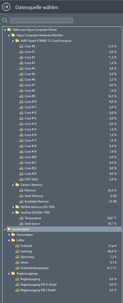

ich habe aktuell die Freewareversion von Aquasuite laufen ( aquasuite Software, (4.471,1 kB).
Kann das der Grund sein, dass daher meine Überwachungsmöglichkeiten sehr begrenzt sind? (siehe Bildanhang)
Wichtige Angaben zur Temperatur der CPU fehlen zum Beispiel. Hier kann ich mir nur die Auslastung der Kerne anzeigen lassen. Temperaturen fehlen.
Auch habe ich eine M2. Festplatte verbaut, die in der Datenliste von der Software nicht aufgeführt ist.
Wenn ich auf die aquasuite x40 Version upgrade habe ich dann diese zusätzlichen Informationen, dann würde ich das Upgrade sofort machen.
Abendwind a envoyé le fichier suivant :
  • Unbenannt.JPG (73,09 kB - téléchargé 702 fois - Dernier téléchargement : 4 juin 2026, 08:21)
Fieldrider
vendredi 25 juin 2021, 12:43
Ja, der interne Hardwaremonitor kam erst in einer späteren Version hinzu. Würdest du auf die X.40 Upgraden, dann könntest du diese Daten über die Aquasuite auslesen. Oder du benutzt ein externes Tool zum auslesen dieser Daten, dann kannst du dir diese auch in der freien Version anzeigen lassen.
