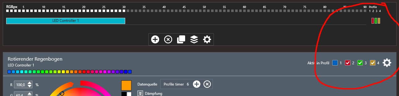

Samstag, 21. Dezember 2019, 07:43
Das Verhalten im Standby hängt vom USB Controller ab. Mit der aquasuite wird dies nicht zusammenhängen. Der Lieferumfang ist angegeben und beim Preis des Nano können wir ehrlich gesagt nicht alle möglichen Kabel beilegen.
Das farbwerk nano hat einen Helligkeitssensor und über die automatischen Profile kann man dann auch Nacht / Tag umschslten.
Wenn Du die 2 A freigibst wird es natürlich entsprechend heller.

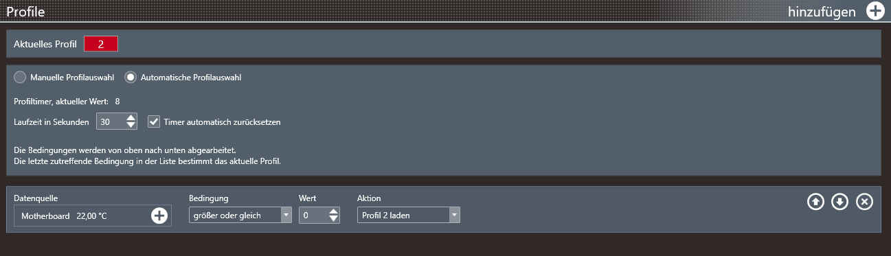

Samstag, 21. Dezember 2019, 08:40
Mit den Profilen kann man auch recht leicht die Abschaltung lösen wenn der PC aus ist.
Das Profil 1 ist das wenn der PC aus ist, wenn man dann einen Softwaresensor Anlegt der immer Profil 2 auslöst wenn der Wert > 0 ist. Wird sobald der Sensor vom Windows übermittelt wird Profil 2 geladen.
Wenn der PC aus ist wird dann Profil 1 geladen.
