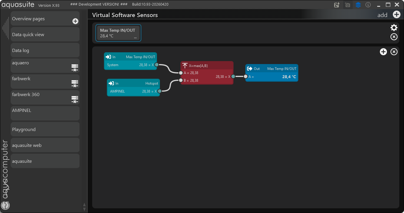

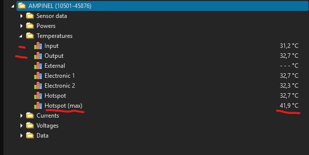

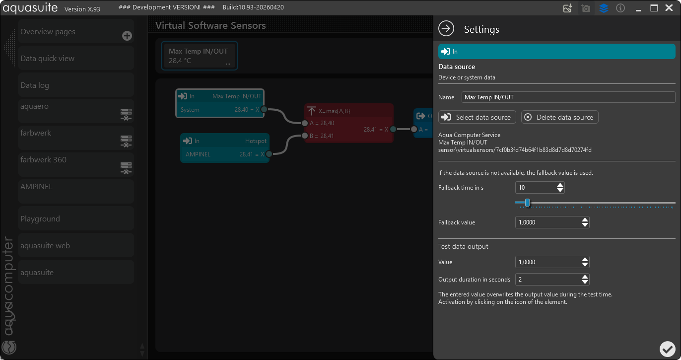

Ich möchte jedoch den höchsten von der Ampinel am Kabel (Ein-/Ausgang) gemessenen Temperaturwert auf meinem zweiten Monitor anzeigen lassen
Kannst du folgenermaßen als virtuellen Software Sensor im Playground lösen:
Den virtuellen Software Sensor nimmst du dann wieder als Eingang und vergleichst ihn gegen die aktuelle Hot-Spot-Temperatur. Der höhere Wert bleibt erhalten.
[attach]11422[/attach] [attach]11423[/attach]
Ich werde letztendlich einen virtuellen Sensor verwenden, der den Temperaturunterschied zwischen Ein- und Ausgangskabel aufzeichnet. Ich wollte Ihnen aber mitteilen, dass die Ampinel-Temperatursensoren sowohl eine Hotspot- als auch eine Hotpost-Max-Funktion besitzen, die den maximal erreichten Wert anzeigt. Diese Funktion wird jedoch nicht genutzt, wenn ich sie einstelle. Ich habe ein Bild angehängt (letzter angezeigter Wert).
Danke Sven, ich habe diesen Trick für viele andere Werte verwendet, die ich als virtuelle Sensoren mit einer Spitzenwertfunktion erstellt habe. Jetzt funktionieren sie wie gewünscht. Genial! 8)
