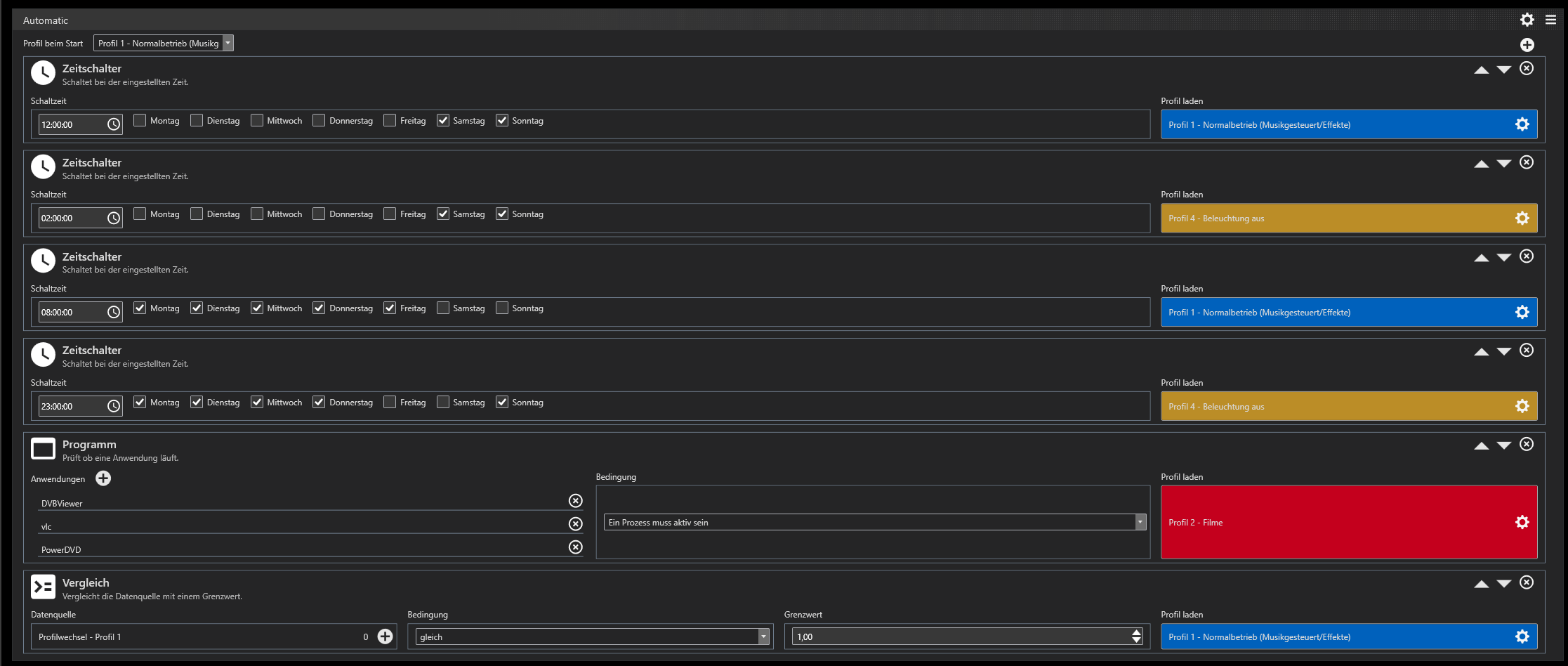

Was mir jetzt schon öfters aufgefallen ist... Wird es zukünftig möglich sein, die Profile (zuverlässig) nach mehreren Kriterien steuern zu lassen?
Die Umschaltung ab 23 Uhr auf Profil 4 funktioniert, allerdings wird um 8 nicht wieder zurück auf Profil 1 geschalten. Die Umschaltung auf Profil 1, wenn die "Film-Programme" wieder beendet werden, musste ich schon mühsam über den Playground lösen, ansonsten hat die Zeitschaltung gar nicht mehr funktioniert.
Die Reihenfolge ändert auch überhaupt nichts.
