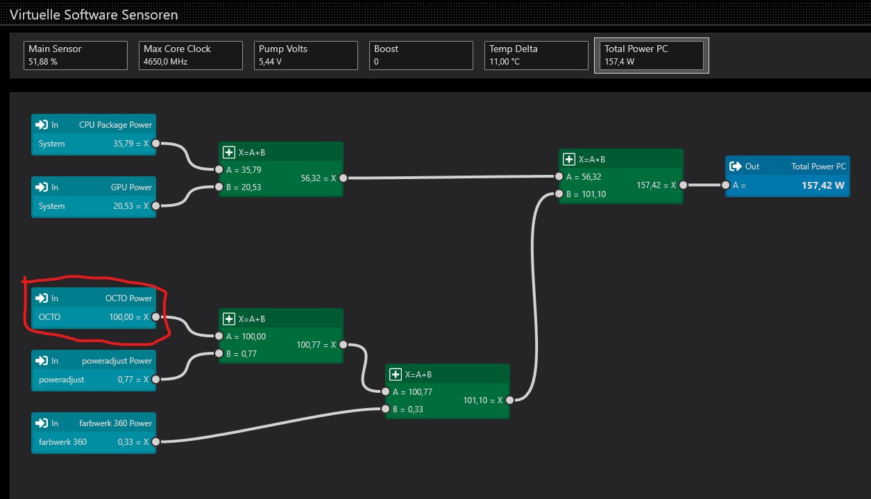

Ja das kann ich bestätigen, mein virtueller Sensor fliegt auch immer zurück zum Rückfallwert :(
habe die Quellen schon nochmal neu gesetzt, hilft aber nix.
Hallo zusammen, hat noch jemand mit der X34 beim Quadro das Problem das die virtuellen Sensoren spinnen?
In der Sensorübersicht bekomme ich die Werte meiner Temperatursensoren sauber angezeigt, in den virtuellen Sensoren gehen die Inputs der selben Sensoren aber immer auf den Rückfallwert...

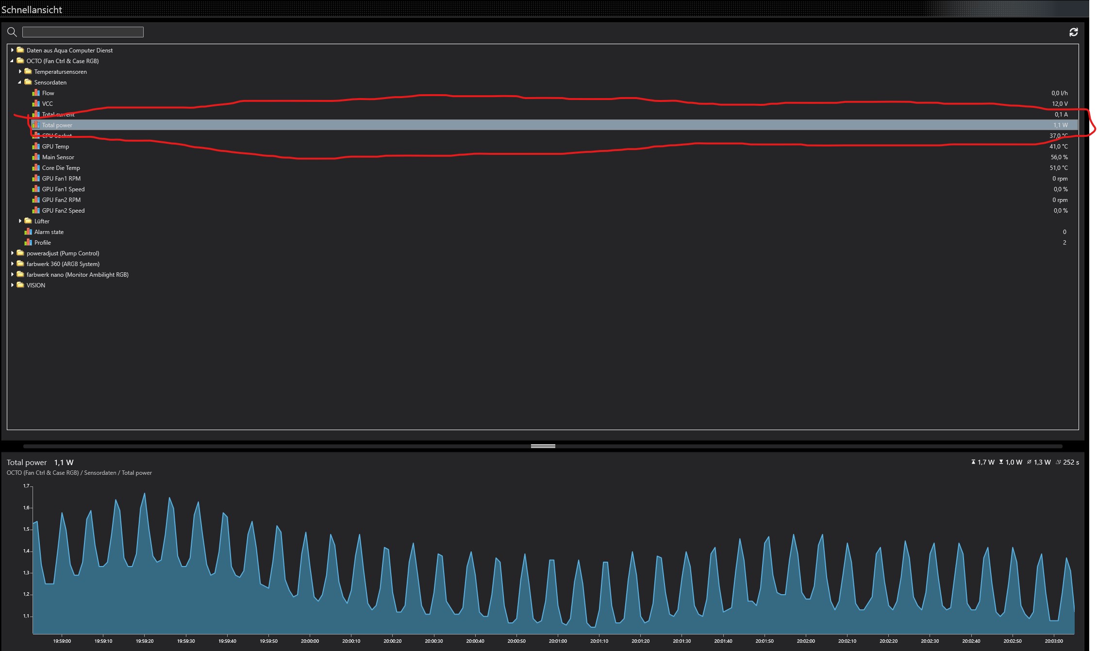

Fuer den OCTO kann ich das auch bestaetigen.
Nutze den Total Power Sensors des OCTO's fuer meine "Total Watt"
Auch ich erhalte nur den Rueckfallwert, obwohl der Sensor in der "Daten-Schnellansicht" wunderbare Daten liefert.
Anbei 2 Screenshots
p.s. funktioniert bei keinem der internen OCTO Sensoren in den virt. Software Sensoren. Fuer alle kommt ein Rueckfallwert. Ist also nicht auf einen bestimmten Sensor beschraenkt.
»locutus_lbc« hat folgende Dateien angehängt:
Dieser Beitrag wurde bereits 2 mal editiert, zuletzt von »locutus_lbc« (13. Januar 2021, 20:36)

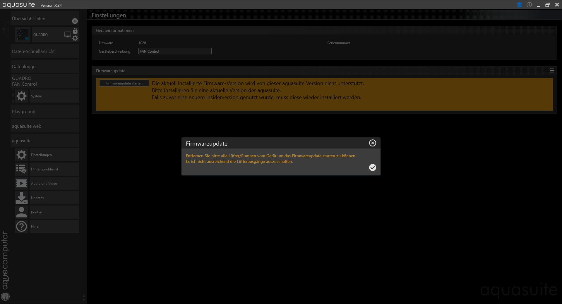

X.34 -> QUADRO FW downgrade Problem
Mittwoch, 13. Januar 2021, 20:59
Wie soll ich denn ein FW-Downgrade machen, wenn ich alle Lüfter & Pumpen entferne?
Mal eben schnell auf einem anderen PC installieren, oder wie ist das gemeint?
Ich bin doch ein bißchen geschockt.
Hatte vorher die X.31 & danach die X.33 inkl. FW-Update installiert.
Mit der X.34 wird's nun "haarig".
Grüße, TM

Earthrise
RE: X.34 -> QUADRO FW downgrade Problem
Mittwoch, 13. Januar 2021, 21:31
Du sollst alle Lüfter und Pumpen vom QUADRO trennen und dann das Update machen. Du sollst natürlich nicht die Sachen aus deinem Rechner ausbauen, lol. :D

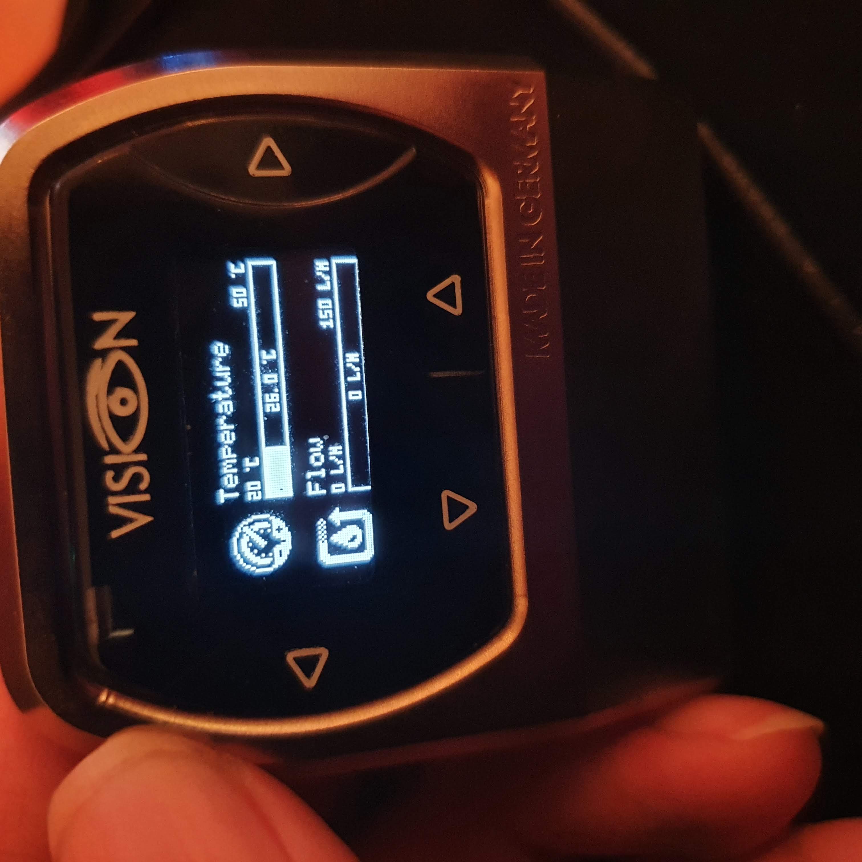

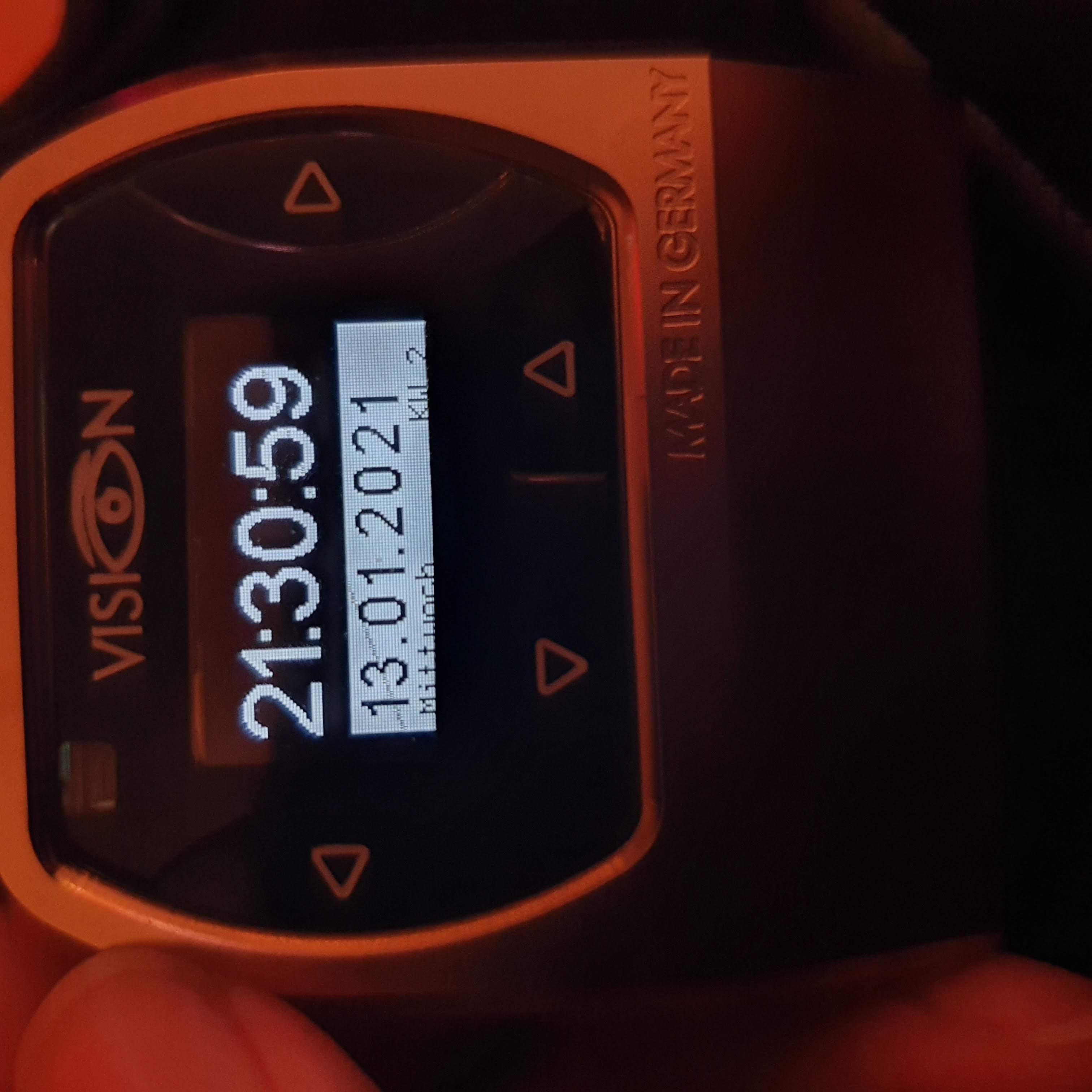

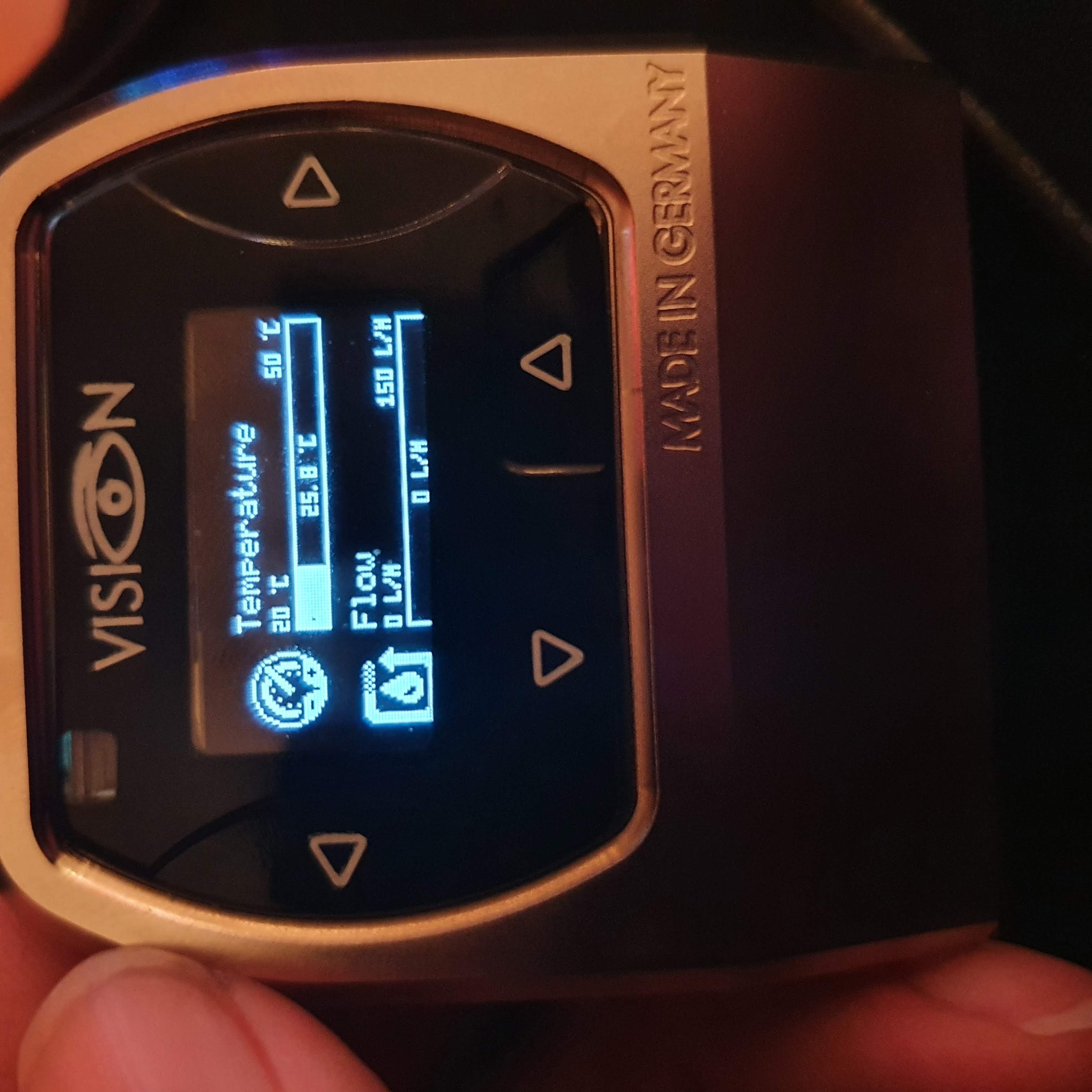

Nun hat es endlich geklappt. Musste dazu an nen anderen Rechner und dort konnte dich das Vision reaktivieren.
Jetzt die naechste Ernuechterung... :(
Das Display ist im Metallblock voellig schief verbaut.
Wie ich es hasse, wenn ich nen ganzen Tag an sowas rumbasteln muss und am Ende das Teil dann doch nen Defekt hat...

Bugfix: Firmware Update Prozedur für QUADRO und OCTO angepasst
Soll das heißen wir müssen jetzt bei jedem Firmwareupdate vorher alles trennen? :huh:

Das wird bei jedem Firmware Update für OCTO und QUADRO der fall sein.

Donnerstag, 14. Januar 2021, 14:51
Was bitte genau muss vorher getrennt werden? ?(
Bitte in deutsch....
Ab der aquasuite x.35 ist es notwendig, vor einem Firmwareupdate vom Octo und Quadro alle angeschlossen Lüfter vom Gerät zu entfernen, also die Stecker abzuziehen. Das Deaktivieren der Lüfter reicht ausdrücklich nicht aus.

Ich frage mich gerade wo das Problem ist ? :rolleyes:
2-5 min Arbeit alle Lüfterkabel abziehen und die Pumpe vom Hubby7 oder vom USB Port ( Mainboard ) trennen nicht vergessen und schon lief das Firmware Update ohne Probleme.
Meine 4 Temp. Sensoren sind aber dran geblieben.
also ich hatte keine Probleme bis Dato :thumbsup:
