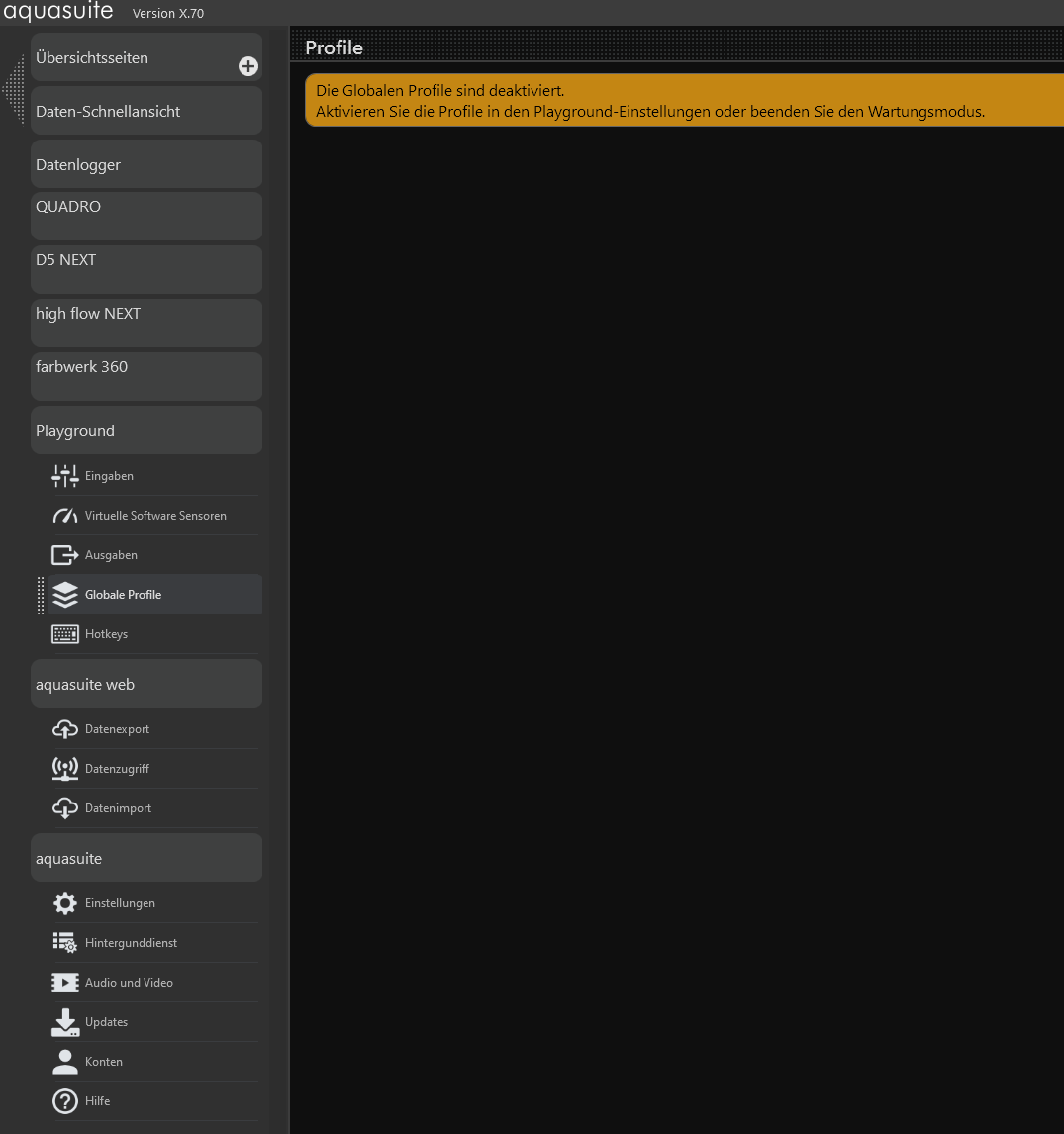

Das Design gefällt mir ebenfalls, aber, vielleicht liegt es auch an mir, wo sind die Playground Einstellungen hin?
Donnerstag, 10. August 2023, 20:24
ist jetzt alles bei Hintegrunddienst
Earthrise
Donnerstag, 10. August 2023, 20:59
Ah ok, gefällt mir dort auch besser. Dann solltet ihr aber die Meldung aus meinem Screenshot besser auch anpassen, zumindest ein Hinweis auf die Hintergrunddienst Einstellungen wäre nett. Ansonsten sieht es wirklich top aus, gefällt mir sehr gut!

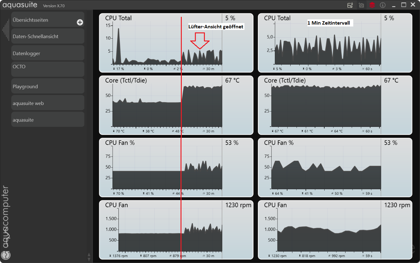

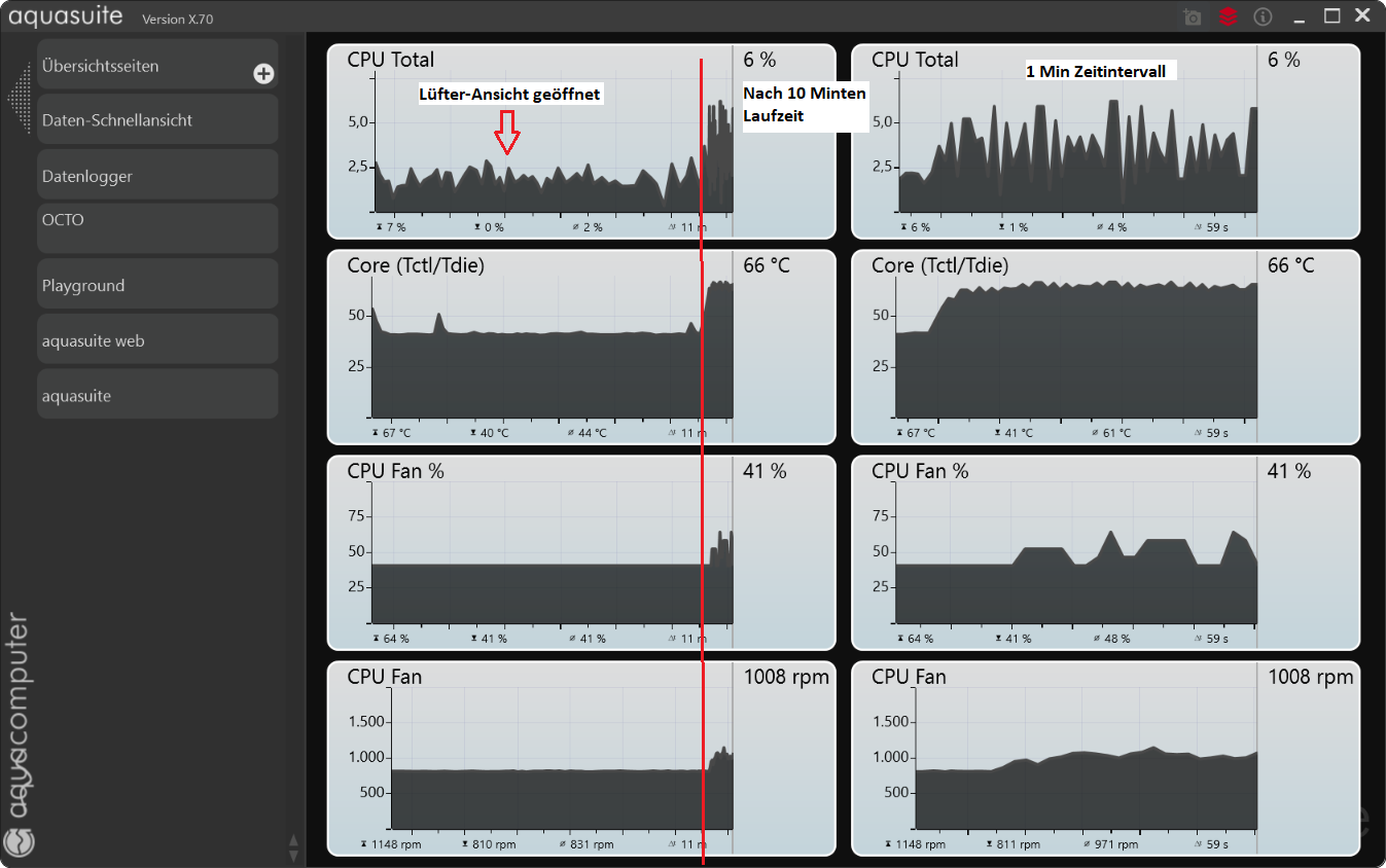

Version X.70 - CPU-Last
Freitag, 11. August 2023, 21:07
seit knapp einer Woche bin ich nun auch ein glücklicher Nutzer von aquasuite in Verbindung mit dem OCTO-Steuergerät. Die Einstellungsmöglichkeiten und die Übersichten lassen kaum Wünsche offen. Ich bin sehr zufrieden damit, da es für meinen Anwendungsfall fast perfekt ist - warum nur fast, dazu komme ich später.
Seit gestern habe ich auch die Version X.70 im Einsatz und leider habe ich im Gegensatz zur Version X.69 folgendes Verhalten festgestellt:
Nachdem X.70 gestartet wird, springt die CPU-Last (durch aquasuite im Task-Manager zu beobachten) nach ziemlich genau 10 Minuten Laufzeit permanent im Sekundentakt zwischen 0 und 5%. Da ich den Hitzkopf Ryzen 7 5800X habe, steigt dabei die CPU-Temperatur um ca. 20 Grad an und bleibt auf diesem erhöhten Niveau. (Schon etwas merkwürdig bei der geringen Last, vielleicht verursacht durch die permaneneten Sprünge).
Allerdings tritt dieses Verhalten (permanente Lastsprünge der CPU) nur dann auf, wenn man im OCTO-Reiter die Lüfter-Ansicht öffnet, selbst ohne Änderungen vorzunehmen. Genauer gesagt: Wenn man aquasuite öffnet, ohne den OCTO-Reiter zu nutzen, bleibt alles normal - keine erhöhte CPU-Last, unabhängig von der Laufzeit von aquasuite. Öffnet man jedoch in den ersten 10 Minuten die Lüfter-Ansicht (egal ob direkt am Anfang oder erst nach 5 oder 9 Minuten), tritt nach 10 Minuten Laufzeit von aquasuite die erhöhte CPU-Last auf.
Wenn aquasuite länger als 10 Minuten läuft, ohne die Lüfter-Ansicht zu öffnen, bleibt alles normal. Sobald jedoch (nach 10 Min.) die Lüfter-Ansicht geöffnet wird, treten die Lastsprünge sofort auf. Ich habe das mehrmals ausprobiert - sogar mit Stoppuhr :S - und konnte es jedes Mal reproduzieren.
Siehe auch die Screenshots unten - linke Seite hat ein max 30 Min Zeitinterval, die rechte Seite 1 Minute.
Ich hoffe sehr, dass das Entwicklerteam dieses Verhalten nachstellen kann und entsprechende Änderungen vornehmen wird.
Mir ist es bewusst, dass bei einer gewissen Komplexität immer wieder Bugs oder unerwartetes Verhalten auftreten können. Fehlfunktionen in der Benutzeroberfläche oder ähnliche Probleme sind meistens kein großes Problem. Dieses Verhalten empfinde ich jedoch als Overhead bzw. Overheat und störend. Für mich ist das ein Grund, aquasuite downzugraden. Da Aqua Computer anscheinend kein Downgrade unterstützt (zumindest habe ich nichts dazu gefunden), muss ich auf ein Backup zurückgreifen und hoffen, dass die nächste Version diesbezüglich anders reagiert.

Nach 10 Min. die Lüfter-Ansicht geöffnet:
Innerhalb der ersten 10.Minten die Lüfter-Ansicht geöffnet:

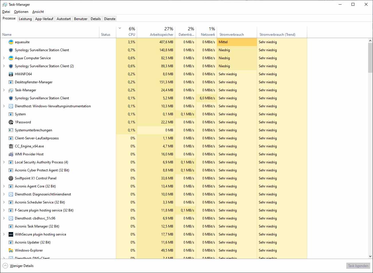

Da ich kaum noch Einstellungen in der Aquasuite vornehmen muss ist mir diese Änderung nicht aufgefallen, nach dem Beitrag von dedex habe ich aber einfach mal die Lüfterseite des Aquaero geöffnet, das Ergebnis war das gleiche wie bei dedex beschrieben.
Mein 7700X ist sofort von ~37,5°C auf 57°C + gesprungen und bleibt da, gleichzeitig ist die CPU Last im Taskmanager deutlich gestiegen und verweilt ebenfalls auf deutlich höherem Niveau, 3,5% sehe ich zwar nicht als Kritisch, aber merkwürdig ohne jeden Grund.
Nachtrag: ich habe die Aquasuite geschlossen und wieder geöffnet, sofort ist die Temperatur wieder auf unter 40°C gefallen und die Aquasuite ist im Taskmanager wieder bei ~0,2% CPU-Last..
