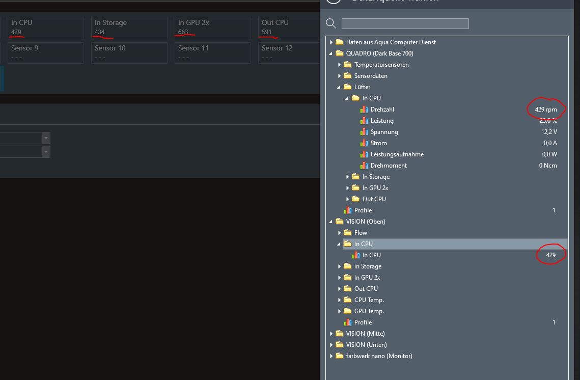

Neben dem Untenstehenden habe ich auch noch gesehen, das teilweise Einheiten (RPM in meinem Fall) beim Vision für angelegte Sensoren nicht angezeigt werden. Bei Drehzahlen steht bei mir nur der Wert selbst. In der Quelle (QUADRO) werden die Werte richtig angezeigt. Entfernen und neu hinzufügen des Sensors im Vision hilft nicht. In der Datenschnellansicht stimmt auch alles mit den Einheiten.
Siehe Bild:
Was mir noch aufgefallen ist mit der X.8:
Hab ein Farbwerk Nano zur Monitorbeleuchtung. Die Beleuchtung funktioniert, aber in der Controllerkonfiguration kann ich die AmbientPX-Controller nicht bearbeiten, da mir mit einer gelben Box gesagt wird, das die Audio- und Videoanalyse nicht aktiv ist. Ist sie laut Audio und Video-Settings aber, sie funktioniert ja auch. Könnt ihr da mal schauen? :) PC und Hintergrunddienst sind schon neu gestartet worden, hat keine Auswirkung.
Dienstag, 19. November 2019, 22:13
Das einheitensystem der aquasuite wird gerade aktualisiert und ist hoffentlich mit dem nächsten Update wieder voll funktionsfähig.

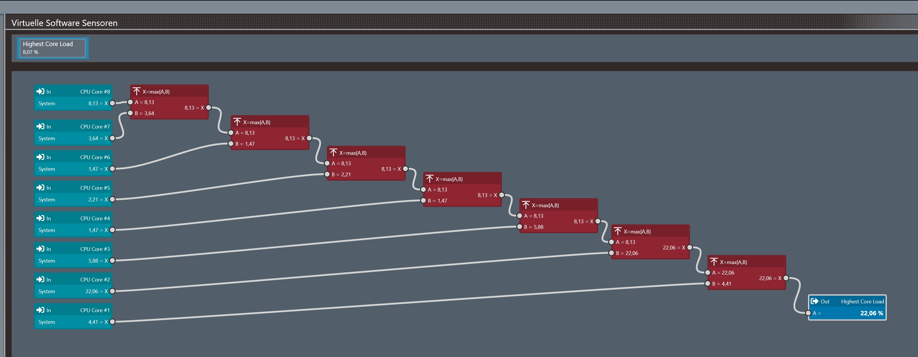

Sorry, dass ich nerve, Sebastian... Ich möchte mir ein komplett neues Panel für meinen neuen Rechner machen und habe dafür bestimmte Ziele.
U.a. stört mich an meinem alten Panel, dass es zwar Load und Temperatur für jeden CPU Core anzeigt, die aber so schnell hin und herspringt, dass die Aussage null ist. Viel mehr würde es helfen, wenn sowohl die Auslastung als auch die Temperatur nicht nach Kern-ID sondern nach dem Wert sortiert wäre, also die höchste Temperatur ganz oben usw.
Für die Max. Temp habe ich im Playground das (recht mühselig) zusammengeklickt:
Aber das geht nur für den Max-Wert und nicht die ganze Liste.
Es wäre ja schon mal eine Erleicherung, wenn eine Funktion wie max() mehr als 2 Eingangswerte erlauben würde. Aber eine Art sort() Funktion für eine ganze Liste an Werten wäre nochmal viel besser.
Ich denke, das ist mit der derzeitigen Struktur vom Playground schlecht machbar (ein Königreich für eine echte Programmiersprache...) deswegen wäre es wohl viel leichter, wenn der AquaComputer HW-Service so was wie Auslastung, Leistungsaufnahme und Temperatur auch zusätzlich(!) in sortierter Reihenfole als Felder ausgeben würde. Ich denke, das sollte doch machbar sein, oder?
