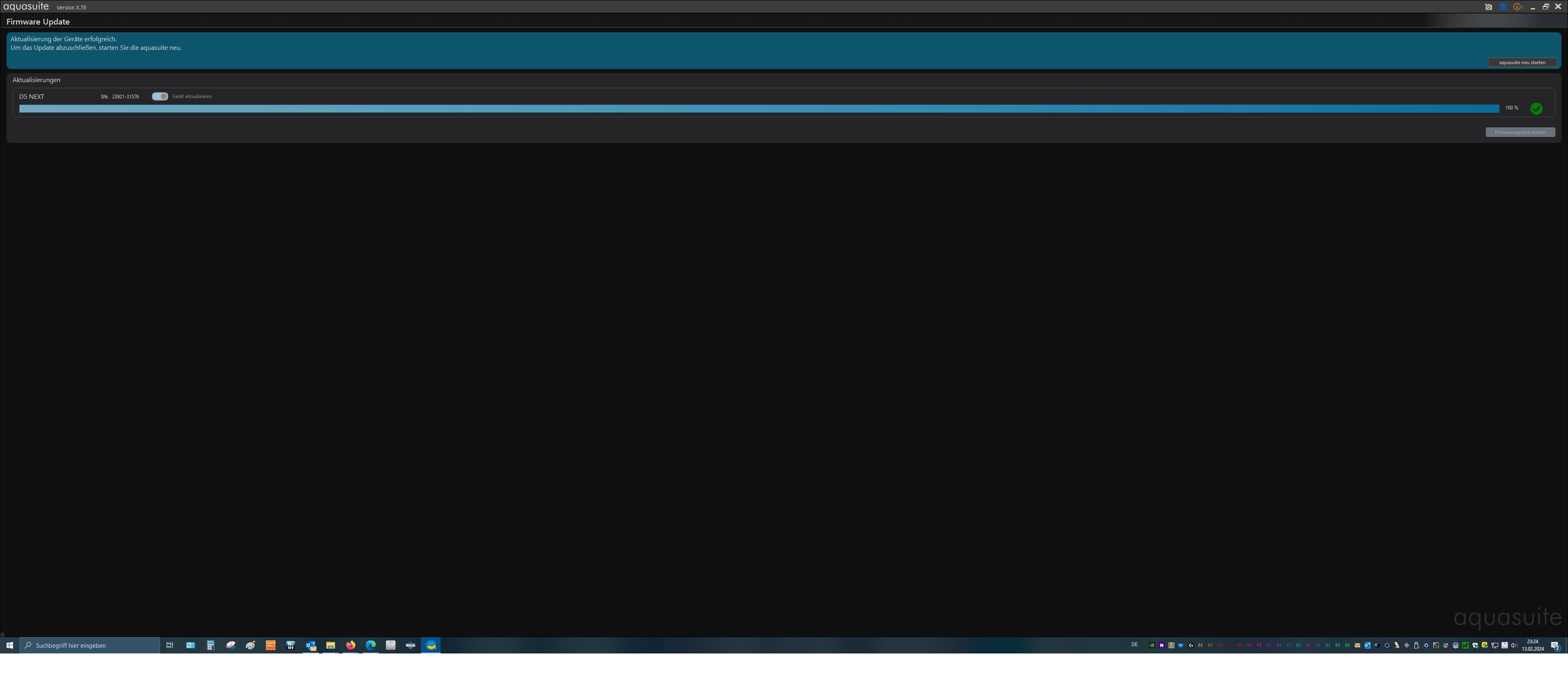

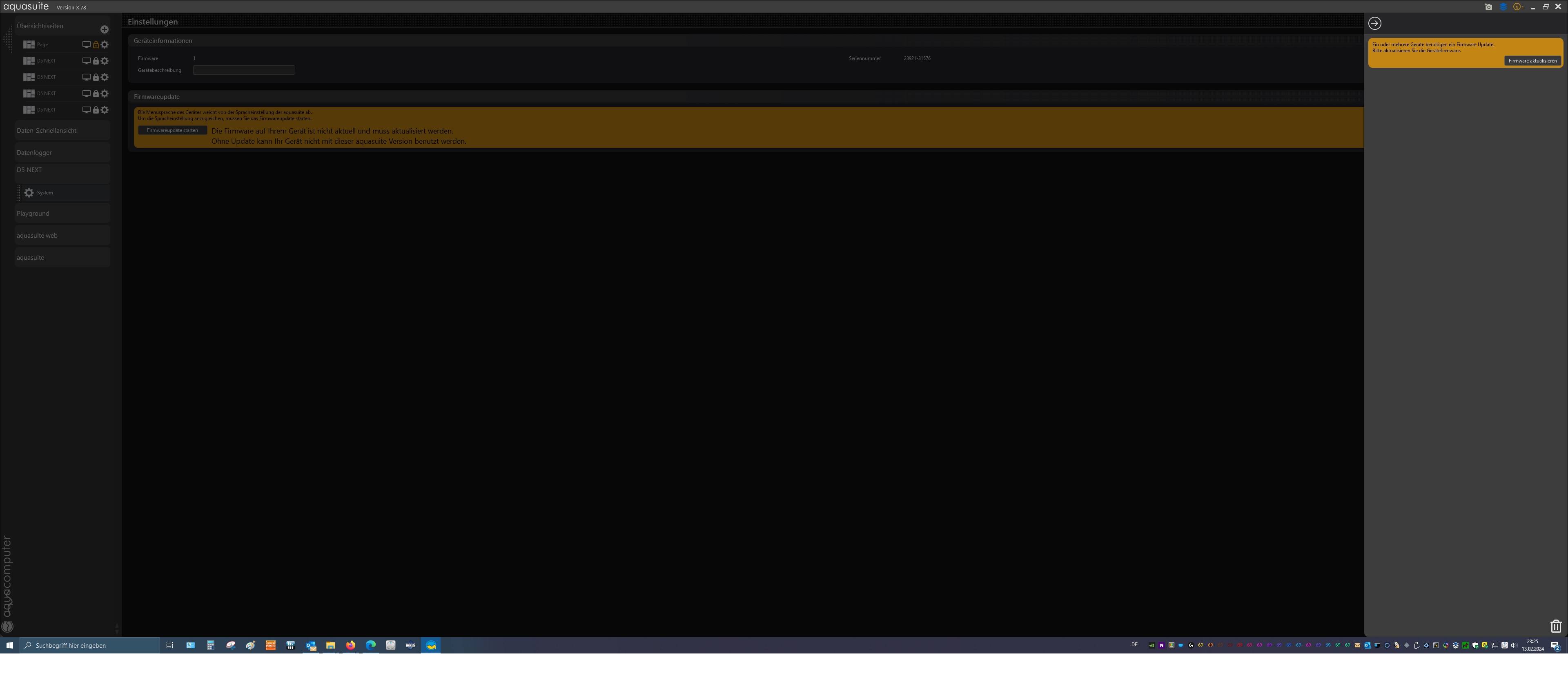

Habe nach dem Update auf X.78 folgendes Problem:
Es erscheint die Meldung dass ein Firmware für mein Gerät notwendig ist (D5 NEXT), klicke ich auf Firmwareupdate starten kommt ohne dass der Ladebalken sich füllt schnell 100% erfolgreich. Sie müssen die Aquasuite neu starten.
Nach Neustart kommt die Meldung wieder, dass das Firmwareupdate installiert werden muss und das ganze wiederholt sich und wiederholt sich.
Die Software ist nicht nutzbar.
Was kann ich tun

ich würde den Rechner mal kurz komplett vom Strom trennen - paar Minuten warten und dann noch mal probieren :S
vielleicht klappt es ja?
Was für eine Firmware Version hast du?
Ich habe 1025...
Mittwoch, 14. Februar 2024, 08:56
Schließe mal alle anderen Monitoring Software. Alles von Logitech, Razor, Asus....
Wenn es dann immer noch nicht geht, nimm mal einen anderen USB Anschluss, eventuell ALLE unnötigen USB Geräte wie: USB Sticks, Sound, Wifi... andere Controller abziehen und das Update erneut starten.
