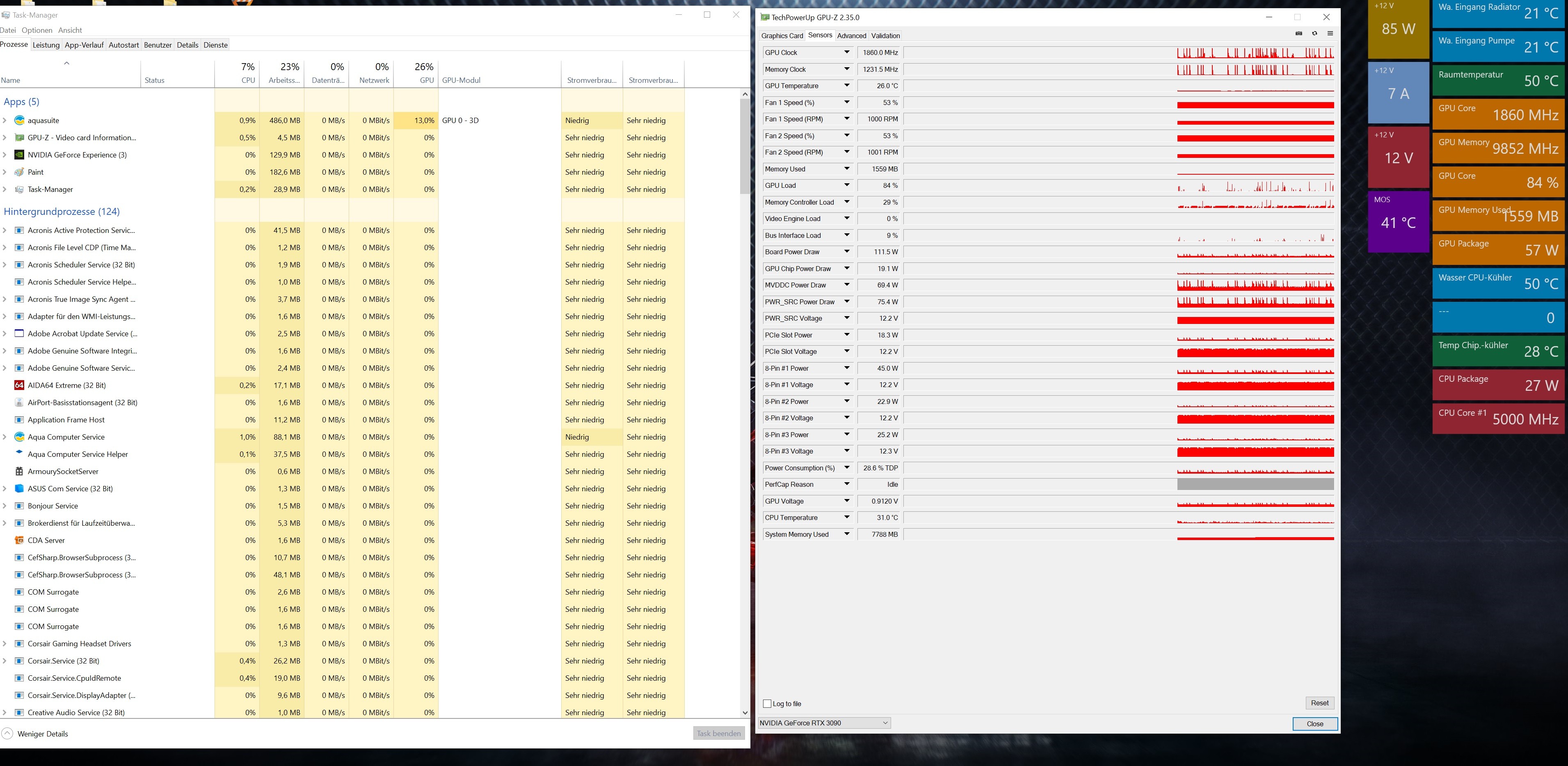

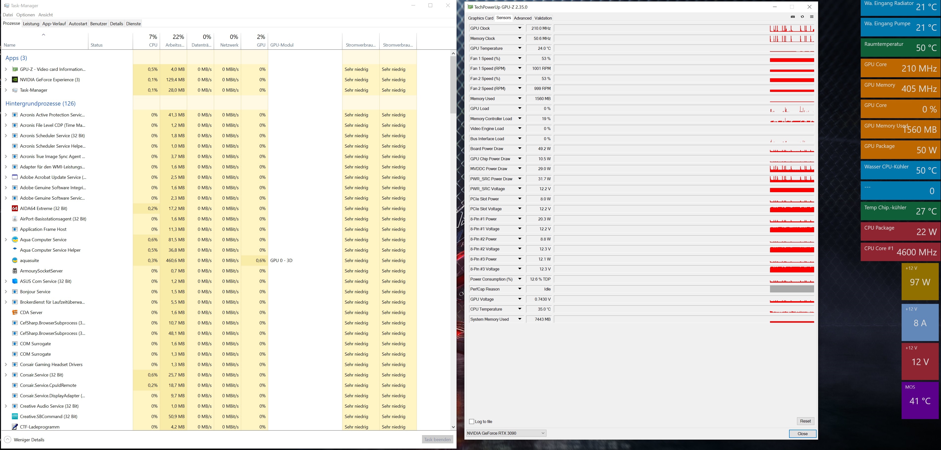

DjTomCat1980
Donnerstag, 5. November 2020, 13:57
Ich habe im Treiber versucht alles möglich an und abzustellen. Kein Wirkung.
Dann habe ich eine neue Ansicht für den Desktopmodus gebastelt mit reduzierten werten. Es trat eine leichte Besserung auf, aber immer noch mit sehr häufigen Ausschlägen.
Dann habe ich das ganze noch reduziert und dann ist mir was aufgefallen, wenn ich die Werte untereinander gesetzt habe ging die Graka in den Idle.
Sobald ich aber die Werte auch nebeneinander gesetzte habe fingen an die Ausschläge wieder schlimmer zu werden und die Graka Taktet wieder häufiger hoch.
Dies ergibt für mich keinen sinn. Aber die Wege des Herren sind unergründlich.
»DjTomCat1980« hat folgende Dateien angehängt:
  • neben.jpg (999,14 kB - 631 mal heruntergeladen - zuletzt: Gestern, 07:15)
  • Unter.jpg (1,01 MB - 648 mal heruntergeladen - zuletzt: Gestern, 10:59)
