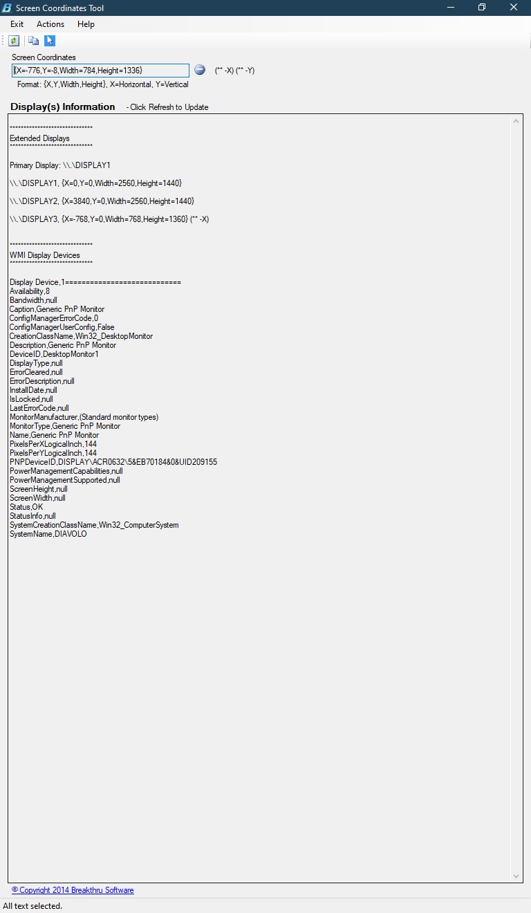

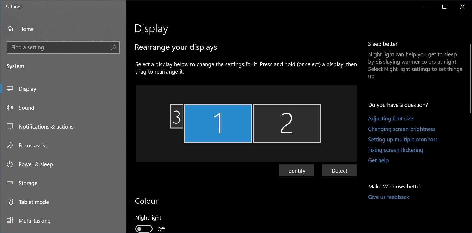

Die Aquasuit berechnet offensichtlich den Desktop falsch, wenn die X-Koordinaten ins negative gehen, also links vom primären Screen noch weitere Displays angeordnet sind. Bei mir sieht das so aus:
Display 1 ist das Primäre, Display 3 liegt links davon und hat somit negative X-Koordinaten. Hier die Details über alle Displays mit dem "Screen Coordinates Tool". Der Screenshot zeigt die Ausgabe des Tools wenn es auf Display 3 maximiert ist:

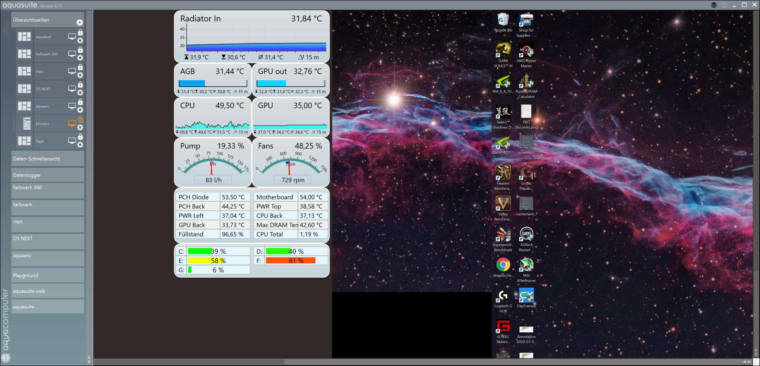

Und hier was die Aquasuite daraus macht. Das ist die Aquasuite, wenn ich die Übersichtsseite, die eigentlich auf Display 3 liegen sollte, aktiviere aber den Lock entferne, so dass die Anzeige im Fenster liegt:
Man beachte, dass der Desktop (erkennbar am Hintergrund) korrekt angezeigt wird, aber zusätzlicher "leerer" Platz links davon ist. Die Elemente muss ich genau so platzieren, wie man die hier sieht, damit die dann korrekt auf dem Display 3 landen. Man sollte erwarten, dass der sichtbare Bereich genau dem Desktop entspricht (also kein leerer Bereich zu sehen ist) und auch dass man die Elemente ganz an den Linken Rand stellen muss, wenn man sie auf dem Display ganz links positionieren will.
Hier scheint also die Berechnung der virtuellen Desktop-Koordinaten nicht ganz zu stimmen.

Die aquasuite berechnet keine Koordinaten falsch. Das ist die "kaputte" Skalierungsfunktion vom Windows.
Um das zu beheben ist ein größerer Umbau der aquasuite nötig. Das wird kommen, aber ohne einen Zeitplan.
