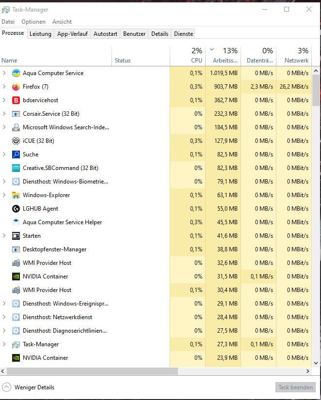

Das Memoryleak im Aqua Computer Service is immer noch vorhanden.
Der Pc läuft seit 3 Stunden und der Service schluckt 1GB Ram sobald das Hardwaremonitoring an is.
Windows wurde gestern neuinstalliert, keine andere Hardwaremonitoringsoftware ist installiert. Die zweite GPU ist ausgebaut.
Die Hardware auf der das passiert: Amd Threadrippper 3960X, 64GB Corsair Ram, Asus Zenith II Extreme, Asus Strix RTX3090 OC, 2x Crucial MX500 2TB SSD, 2X Samsung 4TB 860EVO, Samsung 960Pro 512GB, Samsung 960EVO 1TB
Greräte von Ac Aquaero 6XT und Farbwerk 360.

Dienstag, 2. Februar 2021, 14:52
Deaktiviere mal das GPU Monitoring, bei einem der Monitoring Typen scheint es ja ein Problem zu geben.
Wenn das nicht hilft, schalte mal testweise immer nur einen Monitoring Typ ab, irgendwann muss es ja stabil sein.
Wenn es aber die GPU ist, tippe ich immer noch auf einen Fehler im GPU treiber.

Dienstag, 2. Februar 2021, 23:26
Das GPU Monitoring rausgenommen und es ist besser.
Jetzt wächst der Service von 95 MB auf 115 MB an über 4 Stunden.
