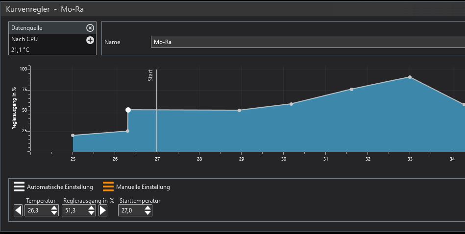

ich hab eine kurze Frage zur Einstellung der D5Next in der Aquasuite.
Meine Pumpe ist bis 10 % Leistung kaum zu hören. Ab 11% bit 45% ist das Geräusch tierisch nervig.
Ich möchte jetzt gerne die Pumpe im Idle bei 6% laufen lassen und ab einer Wassertemperatur von 32 Grad möchte ich die Pumpe gerne hochfahren lassen.
Sie soll von 6% direkt auf 45% geregelt werden und von dort langsam weiter auf 100%
Ich bekomme das in dem Kurvenregler einfach nicht hin. Dieser "Start" Marker hat irgendwie keine Funktion.
Wie gehe ich genau vor?
Danke euch

Theoretisch müsstest du auf manuelle Einstellung gehen und die Punkte selber so ziehen, wie du es haben möchtest - ob dies dann mit der D5 next genauso geht, kann ich dir leider nicht genau sagen,
würde mich aber wundern wenn nicht. Ich habe einfach mal dazu ein Beispiel angehangen.
Einfach einmal austesten, alternativ könnte man die Pumpe auch mit einer Mindestleitsung definieren, die immer anliegt und dann die Kurve ab einer entsprechenden Temperatur erst starten lassen,
müsste eigentlich auch gehen - geht bei den Lüftern zum Beispiel - ob die Pumpe das macht, kann ich leider nicht genau sagen.
»elmobank« hat folgende Datei angehängt:
  • Unbenannt.JPG (50,12 kB - 1 176 mal heruntergeladen - zuletzt: 19. November 2026, 19:50)

Mutscha
Sonntag, 14. März 2021, 14:27
Danke euch beiden!
Der Tip von elmobank hat super funktioniert. Die Regelung klappt jetzt.

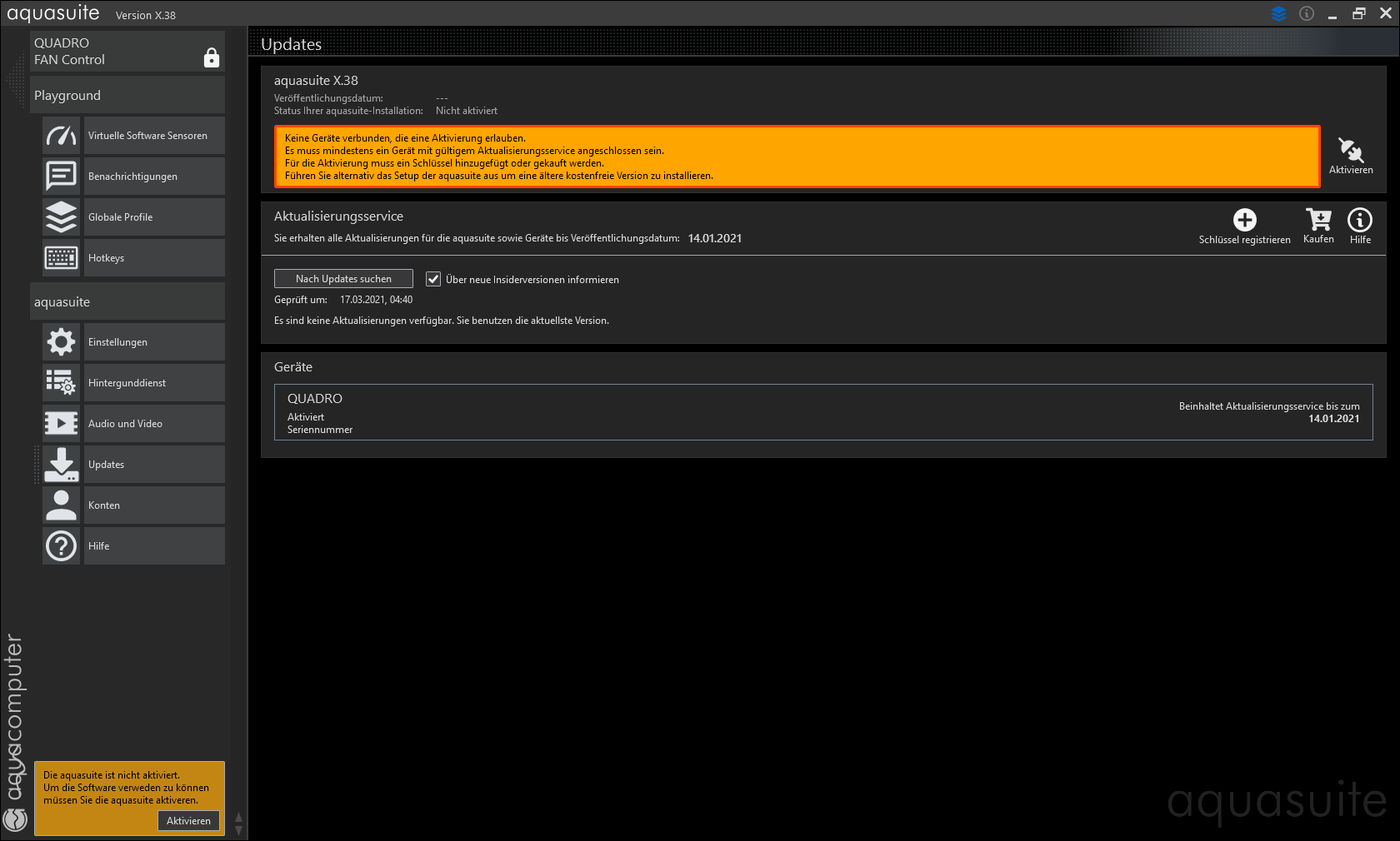

X.38 Update läuft nicht
Mittwoch, 17. März 2021, 18:59
Hallo aquacomputer-Team,
habe heute trotz längst abgelaufenen Aktualisierungsservice die Version X.38 zum Update angeboten bekommen & installiert.
Nach dem Neustart des PCs wird mir mitgeteilt, dass die aquasuite nicht aktiviert werden kann.
Warum wurde mir dann überhaupt die X.38 angeboten?
Möchte gern wieder die aquasuite im normalen Umfang nutzen wie mit der Version davor.

RE: X.38 Update läuft nicht
Mittwoch, 17. März 2021, 20:51
Es sollte doch möglich sein, einen Stand der Software zu nutzen ohne den aktivien Aktualisierungsservice.
So wurde es jedenfalls m.M.n. kommuniziert.
Du kannst im Dropdown-Menü des Installers neben der aktuellen Version auch immer die letzte Version auswählen, für die du noch eine Lizenz hast.
https://aquacomputer.de/software.html?fi…suite_setup.exe
Tanzmusikus
Mittwoch, 17. März 2021, 22:34
Danke schön @wpuser für Tip & Link! :thumbsup:
Konnte zurück auf die X.36; Funktion wieder gegeben & Sensoren sind alle zugänglich.
