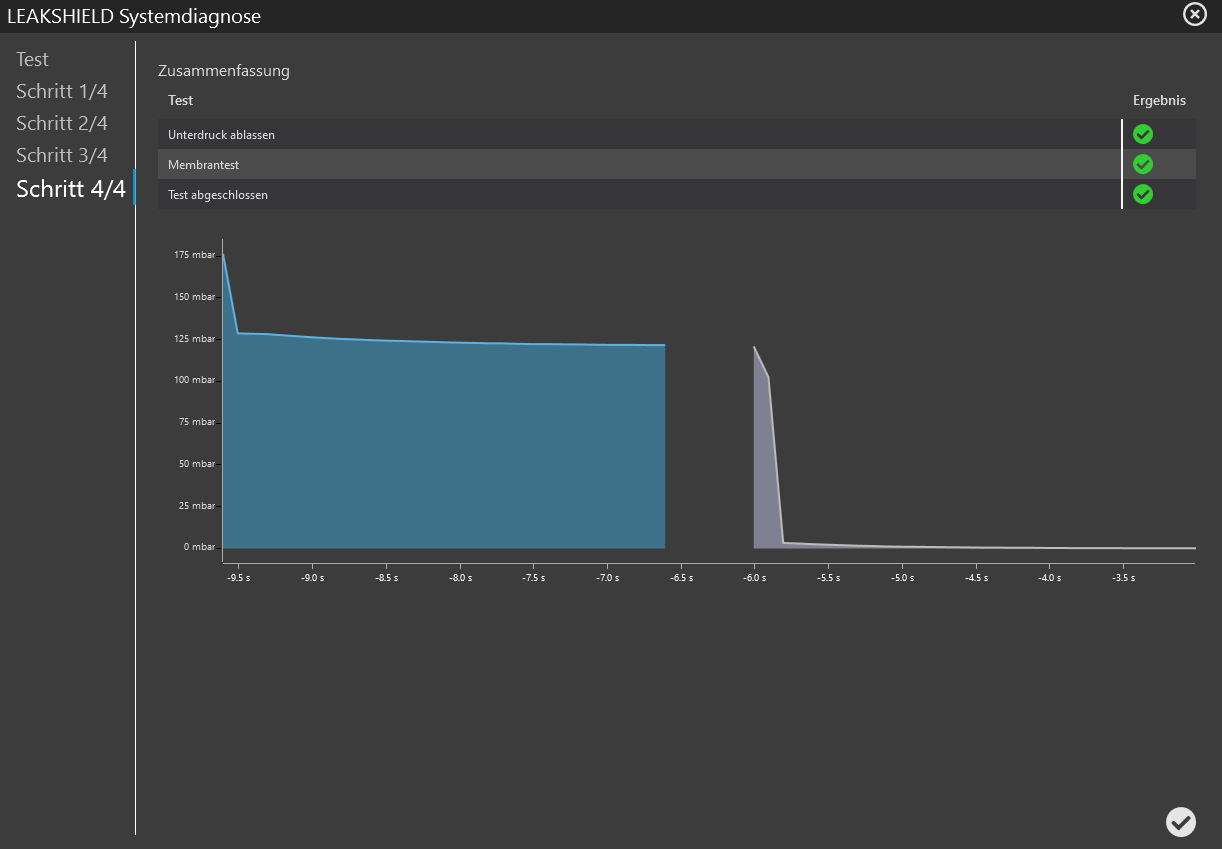

ICop
Sunday, March 26th 2023, 1:02pm
Als erstes bitte einmal die Membrane mit den Diagnose-Funktionen unter System testen. Wenn die Membrane verstopft, so pumpt das LEAKSHIELD den Unterdruck nach und erreicht diesen. Durch die verstopfte Membrane ist der gemessene Unterdruck aber zu hoch. Diese gleicht sich anschließend wieder aus und LEAKSHIELD muss erneut pumpen. Dieser Effekt kann sehr schnell hintereinander zu einer Auslösung des Alarms führen.
Moin, im Anhang die Selbstdiagnose im eingebauten Zustand. Diese zeigt keine Probleme an. Laut Aquasuite ist der Zustand bei 99%

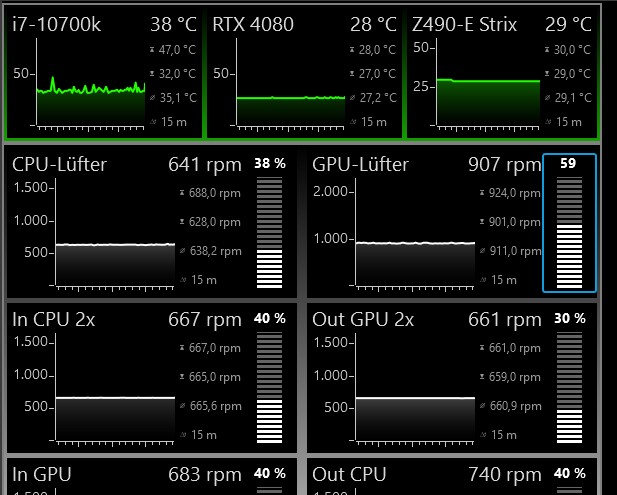

-Vulture-
Tuesday, March 28th 2023, 10:58pm
Ich bin jetzt auch erfolgreich auf die X67 gewechselt. Super!
Kann es sein das nVidia im neuesten Treiber jetzt die prozentuale GPU-Lüftergeschwindigkeit nicht mehr anzeigt?
Ich musste mir jetzt über AIDA64 den Wert in die Aquasuite per WMI transferieren, leider fehlt da jetzt das "%" in der Anzeige. Bekomme ich das da irgendwie wieder rein?
Siehe eingerahmtes Element im Screenshot.
Danke!
-Vulture- has attached the following file:
  • Anzeige.jpg (83.25 kB - 582 times downloaded - Last download: Today, 8:41am)
This post has been edited 6 times, last edit by "-Vulture-" (Mar 28th 2023, 11:02pm)
-Vulture-
Wednesday, March 29th 2023, 10:54pm
Habs mit einem virtuellen SW-Sensor hinbekommen, nur zur Info :).
