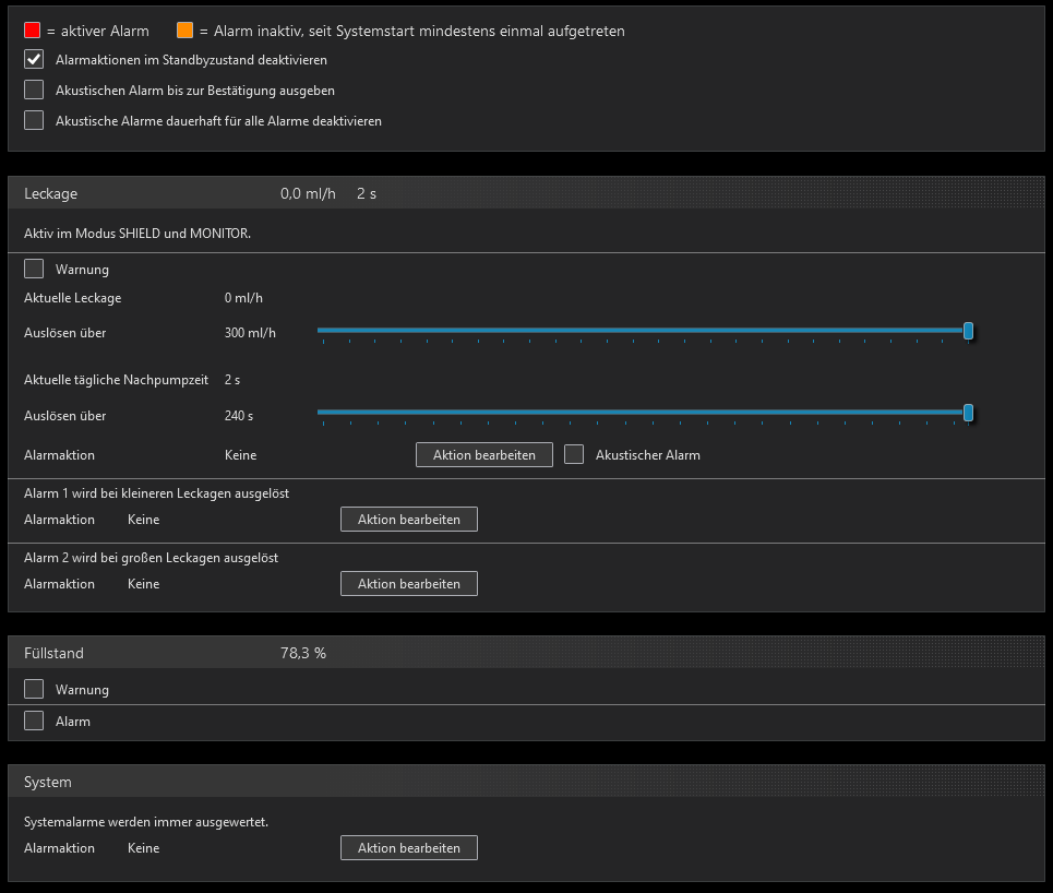

Das Problem habe ich jetzt auch. Seit dem Update auf X.67 bekomme ich die Warnung das ich einen Leak hätte. Vorher hat das System ohne Probleme bzw. Warnungen funktioniert.
Die Warnung tritt sowohl im Idle auf, der Rechner ist einfach nur an, aber wird nicht belastet. Die Warnung tritt aber auch unter Last auf. Häufig wenn ich Last auf das System gebe und sich das Wasser erwärmt hat.
Ich habe auch das Gefühl das Leakshield ignoriert meine Eingaben auf der Alarm Seite. Ich habe alles auf Maximum gestellt und alles abgewählt was Lärm macht, trotzdem bekomme ich die Warnung mit dem Piepen (Das mag zwar gut sein wenn es tatsächlich was ist, aber dass es nicht komplett ausgestellt werden kann ist nervig).
Ich hoffe mir kann hier weitergeholfen werden.
Edit: Ich habe keine der vorherigen Insider Versionen verwendet. Habe dem entsprechend erst mit Version X.67 die Firmware des Leakshields aktualisiert

Samstag, 18. März 2023, 07:44
Das LEAKSHIELD braucht Luft im AGB um problemlos zu arbeiten, ich sehe bei Dir 78% Füllstand, da ist als nicht wirklich viel Luft zum arbeiten.
Nur so als Beispiel, ich habe in meinem HK Tube 200 mit 500ml Fassungsvolumen 296 ml Luft, egal was ich mit dem Rechner veranstalte, es gibt keinen Alarm.
Erst wenn ich z.B. den Ablasshahn öffne passiert etwas.
Versuche einfach mal Wasser abzulassen und sieh ob es mit mehr Luft im AGB noch immer die gleichen Probleme gibt.

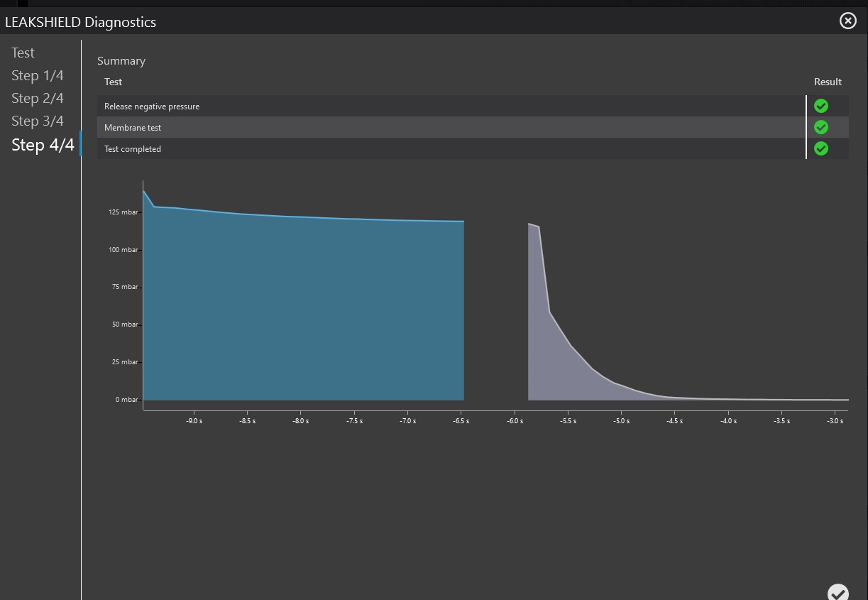

ICop
Sonntag, 26. März 2023, 13:02
Als erstes bitte einmal die Membrane mit den Diagnose-Funktionen unter System testen. Wenn die Membrane verstopft, so pumpt das LEAKSHIELD den Unterdruck nach und erreicht diesen. Durch die verstopfte Membrane ist der gemessene Unterdruck aber zu hoch. Diese gleicht sich anschließend wieder aus und LEAKSHIELD muss erneut pumpen. Dieser Effekt kann sehr schnell hintereinander zu einer Auslösung des Alarms führen.
Moin, im Anhang die Selbstdiagnose im eingebauten Zustand. Diese zeigt keine Probleme an. Laut Aquasuite ist der Zustand bei 99%
