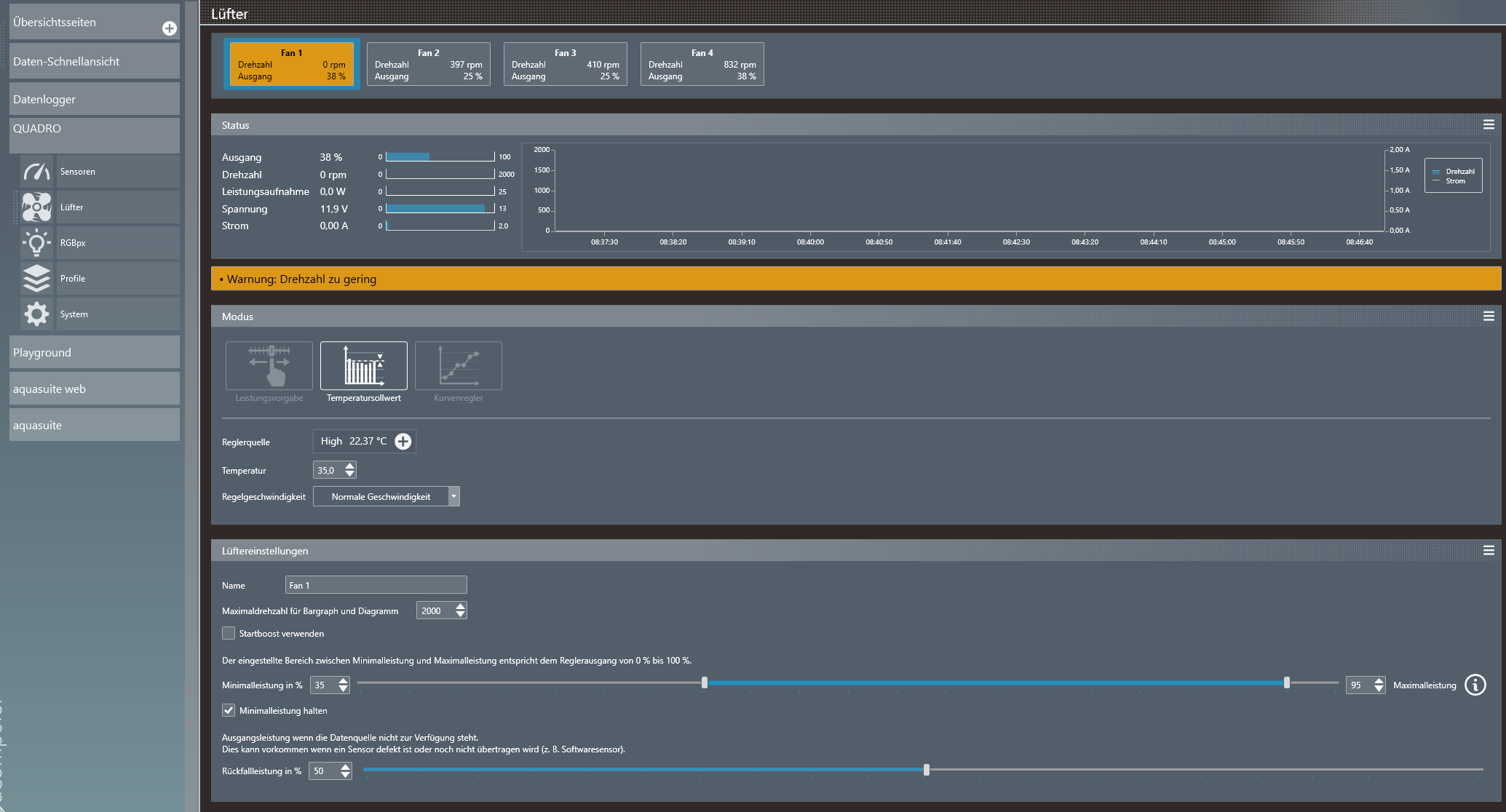

Hab gestern ein Update gemacht.
Beim neu einstellen ist mir dann aufgefallen, dass das Speichern oft nicht am Quadro ankommt.
Bei unter anderem Lüftereinstellung -> Temperatursollwert -> Minimalleistung halten fehlt ab und zu nach Änderung der Speichern Knopf in der Navigationsleiste.
Jedoch nicht immer.
Öfter passiert es, unabhängig ob das Speicherdiskette-Symbol angezeigt wurde oder nicht, dass die Werte nicht am Quadro ankommen. Siehe Screenshot.
Wenn ich danach andere Sachen speichere, zb. RGB Strips aus und einschalte, dann kommt der Wert vom Lüfter an.
